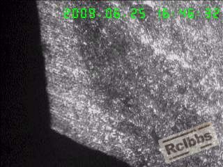

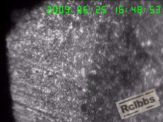

35#螺母,淬火状态(未回火)下内螺纹牙尖处,
我评定为贫碳层组织,正确吗,

做显微硬度验证!
发表于 2009-6-26 09:11:35 | 显示全部楼层
试样镶嵌了吗?切割时有过热的可能吗?请先排除制样问题造成的误判。
另外建议楼主核实螺母标准中对脱碳组织的要求再出评定。

 楼主| 发表于 2009-6-26 16:55:32 | 显示全部楼层
没有镶嵌,切割时速度慢而且有加冷却液

发表于 2009-6-26 18:01:12 | 显示全部楼层
回复 5# fangqingfeng123 的帖子
显微硬度不可作为依据,但可以用来参考。
打下看看浅色和深色区域硬度是否有差异,可以辅助你判断。
我以前按照GB/t 3098.1评判过螺栓的脱碳,这种金相组织都不判作半脱碳的。况且国标的半脱碳要求非常低,高强度螺栓可以有1/2齿高有半脱碳;全脱碳也允许0.15mm。还没有遇到过不合格的。
不知道LZ的螺母是按照什么标准生产的?标准上如何规定的?

发表于 2009-6-27 08:47:22 | 显示全部楼层
试样制作有点问题,磨痕没消除。从组织来看,表层碳量稍有降低,应可用。
