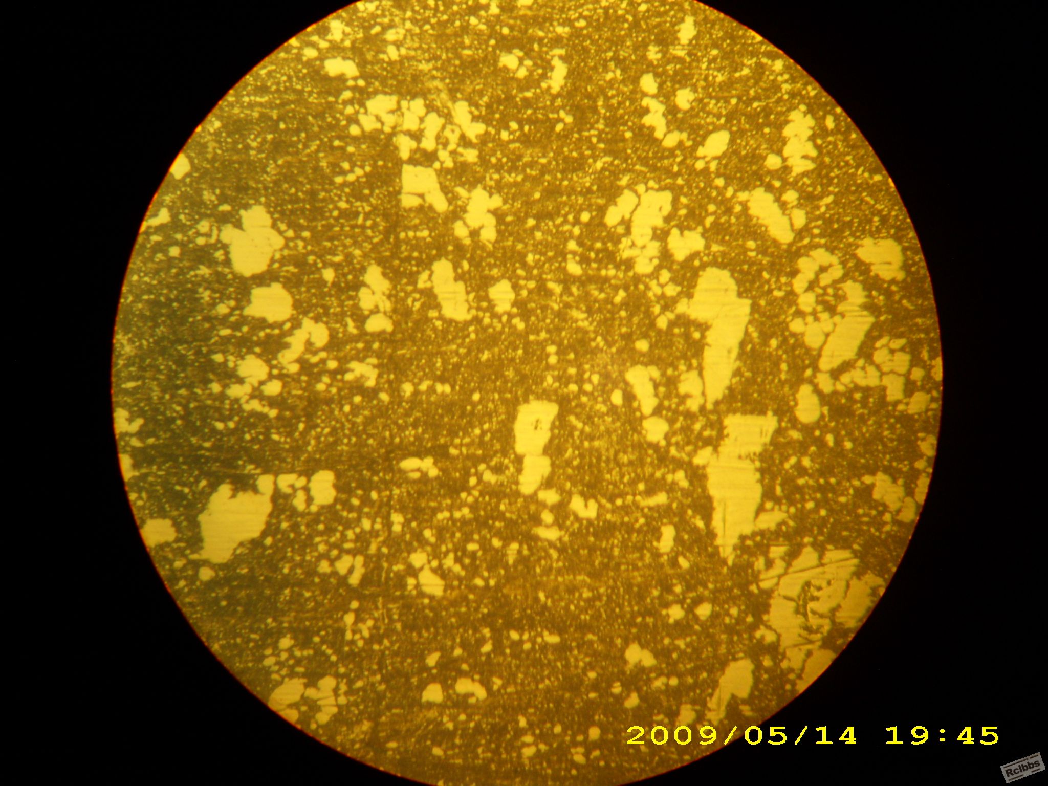

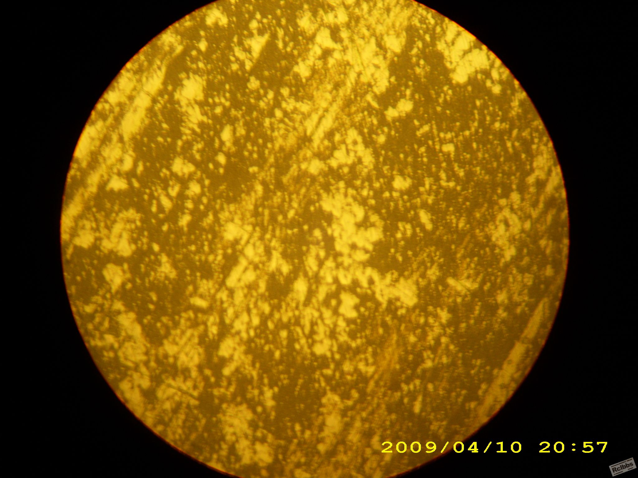

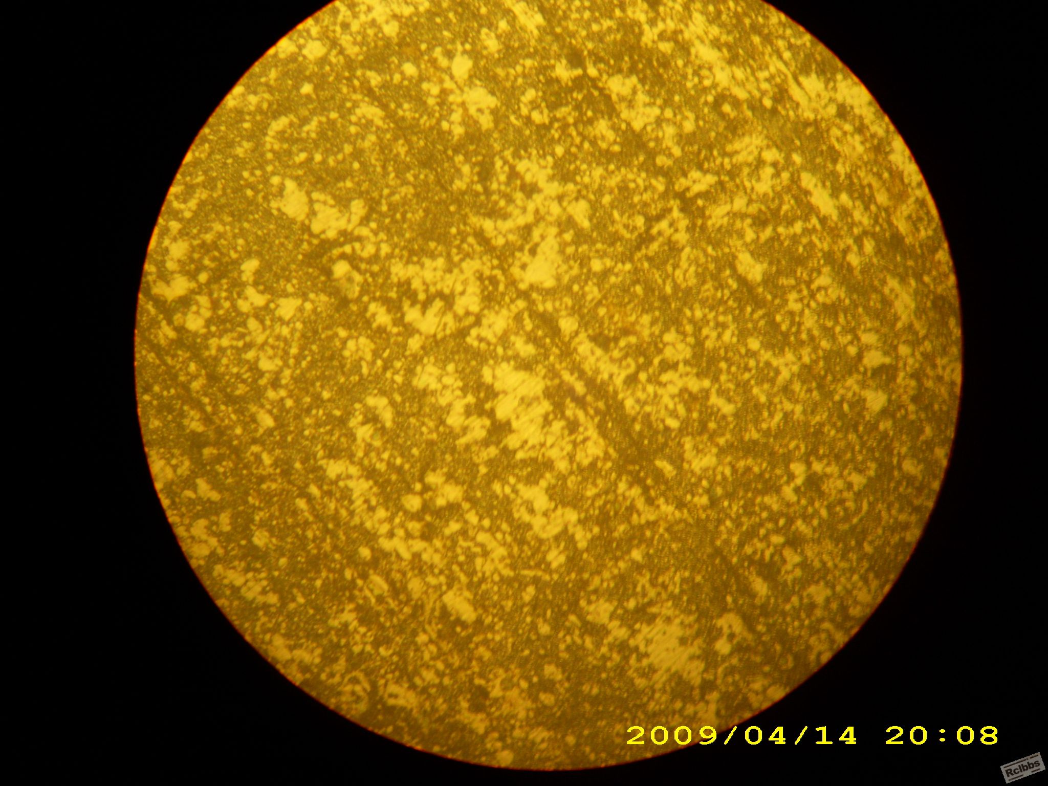

放大500倍,共晶碳化物多,球化不好
原材料
原材料
球化后
球化后
淬回火后
淬回火后
发表于 2009-6-26 16:15:40 | 显示全部楼层
这三张照片组织物区别不大,都是共晶碳化物加二次渗碳体。只不过是共晶碳化物的形状有点区别。
签到天数: 201 天
 楼主| 发表于 2009-6-30 10:43:49 | 显示全部楼层
共晶碳化物这么大,锻打厂说没责任,哎
签到天数: 133 天
发表于 2009-6-30 11:21:05 | 显示全部楼层
同意楼上的 锻造比没达要求到,共晶碳化物没完全打碎。
发表于 2009-6-30 16:09:45 | 显示全部楼层
共晶碳化物只能靠反复锻打的办法来消除,后续的热处理很难改善的
发表于 2009-7-2 10:58:29 | 显示全部楼层
估计是一个小的锻造公司,死猪不怕开水烫。
