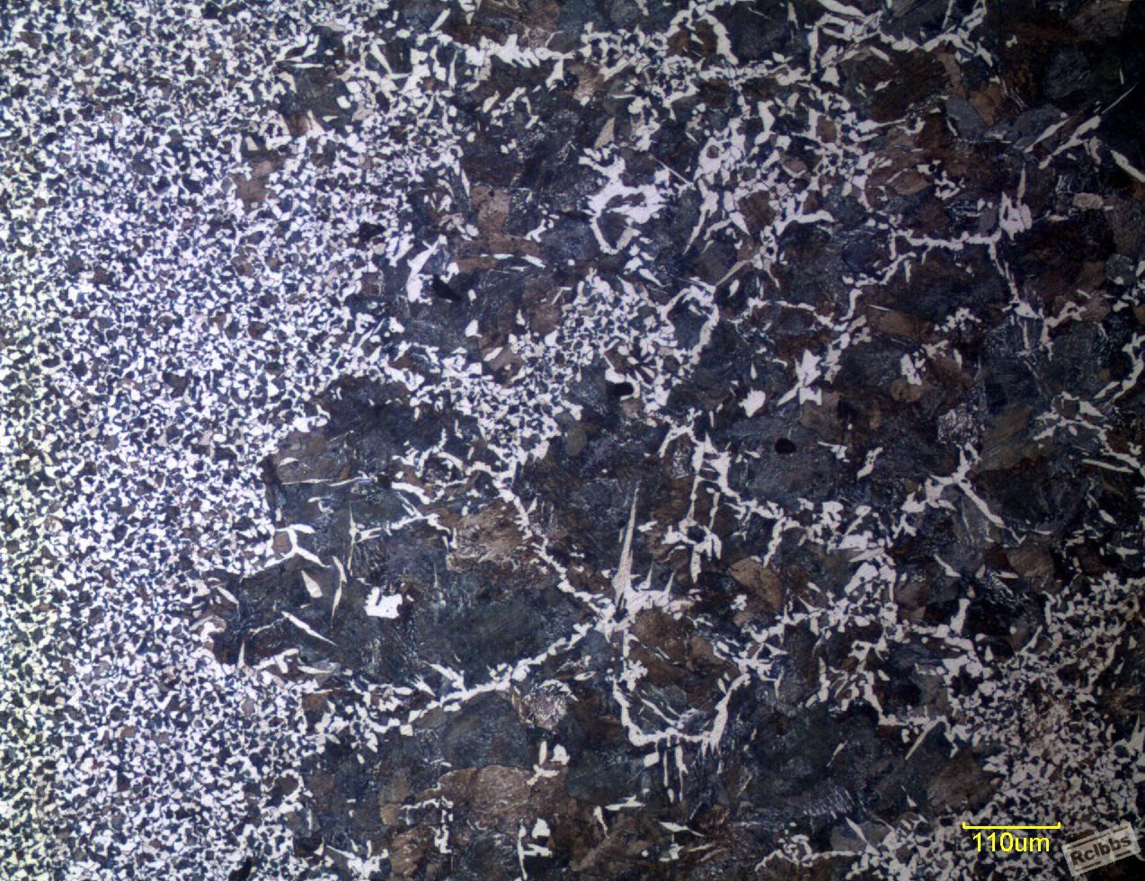

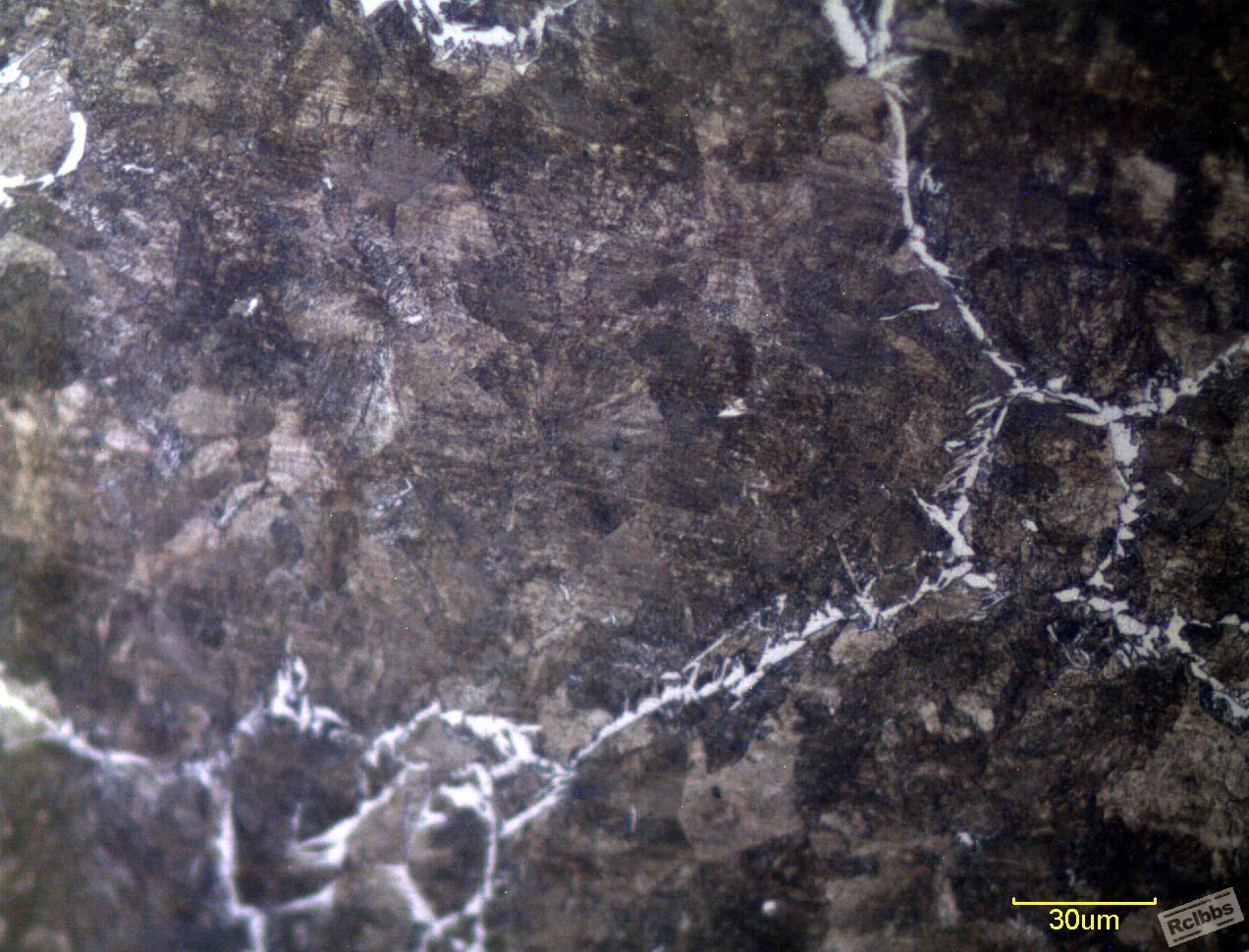

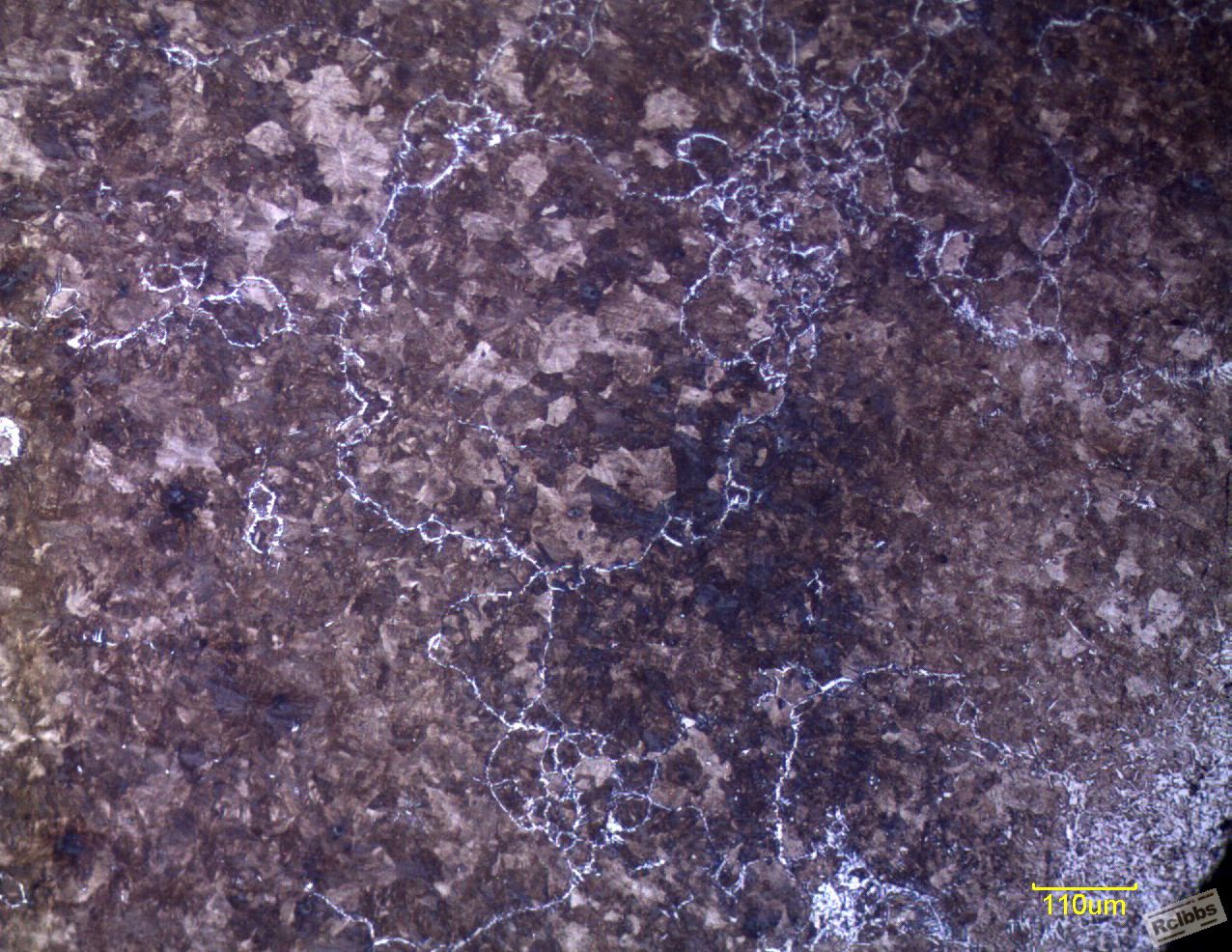

  这是45#钢锻件在正火后和调质后发现的过热组织照片。
我们分析认为,造成这种严重过热组织不是在正火和调质工序出现的,而是在原始坯料锻打加热温度太高所致。
请帮助分析是否正确?

发表于 2009-6-27 11:27:14 | 显示全部楼层
请上正火工艺,需包括加热温度,保温时间,冷却方式。
分析是没错,不过正火不见得不能改善。

发表于 2009-6-27 11:35:12 | 显示全部楼层
回复 3# magicmotor 的帖子
是混晶。
正火时奥氏体化不充分,就可能消除不了。
本质细晶钢很少出现正火不能消除混晶的情况,估计还是正火有问题。

发表于 2009-7-7 11:02:36 | 显示全部楼层
首先  肯定楼主的,是过热组织没错,因为出现了网状的铁素体,(楼上有说为网状铁素体,45#为亚共析钢,所以其最先现出的,肯定形成的是铁素体)并且在有的原始奥氏体晶粒中,出现了有过热特征的魏氏体组织。
但是,楼主说该材料经过正火和调质后,调质后应该得到的组织为马氏体组织,而我没有发现有马氏体组织的金相,图中最多的是珠光体+铁素体的组织,所以推断此组织经过正火处理,没有调质。但如何判定过热的原因,建议上正火的工艺,并且校验炉温是否正常,有调查才有发言权,不能直接就肯定其为锻造加热的原因。

 楼主| 发表于 2009-7-18 13:10:33 | 显示全部楼层
回复 11# shaogang78 的帖子
我的图片上都有说明,第一张图片是正火后的组织,第二张、第三张都是经过调质后的组织。你看一下图片名即知。

发表于 2009-7-27 15:37:03 | 显示全部楼层
  第一张照片:大小晶粒不均,有网状铁素体,并有沿晶界形成的针状铁素体。正火加热温度高,工件受热不均匀,而冷却时冷却速度不均匀,开始过快晶粒较细,过热部分有魏氏体形成。部分冷速过慢,造成铁素体沿晶界析出,并形成网状。
  第二张图片:应该是混合组织,有珠光体和索氏体,可能还有屈氏体(照片看不太清),还有网状等。应该是正火缺陷组织的遗传。要想改正还需重新正火。以上个人愚见,望诸位同仁斧正!
