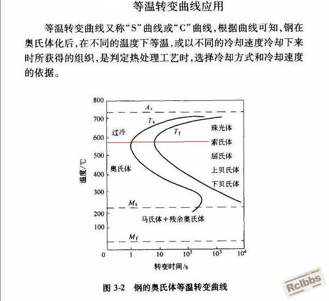

应用于钢丝生产的一种工艺,也叫索氏体化工艺。钢丝经加热奥氏体化后,在铅浴中进行等温转变,为后面的加工做准备。
由于铅的污染,目前正在研究铅的替代方法!原理见图:
[ 本帖最后由 guangsheng_he 于 2009-6-29 12:13 编辑 ]

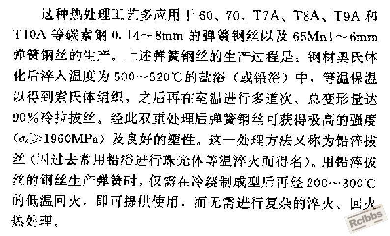

发表于 2009-7-6 12:56:30 | 显示全部楼层
