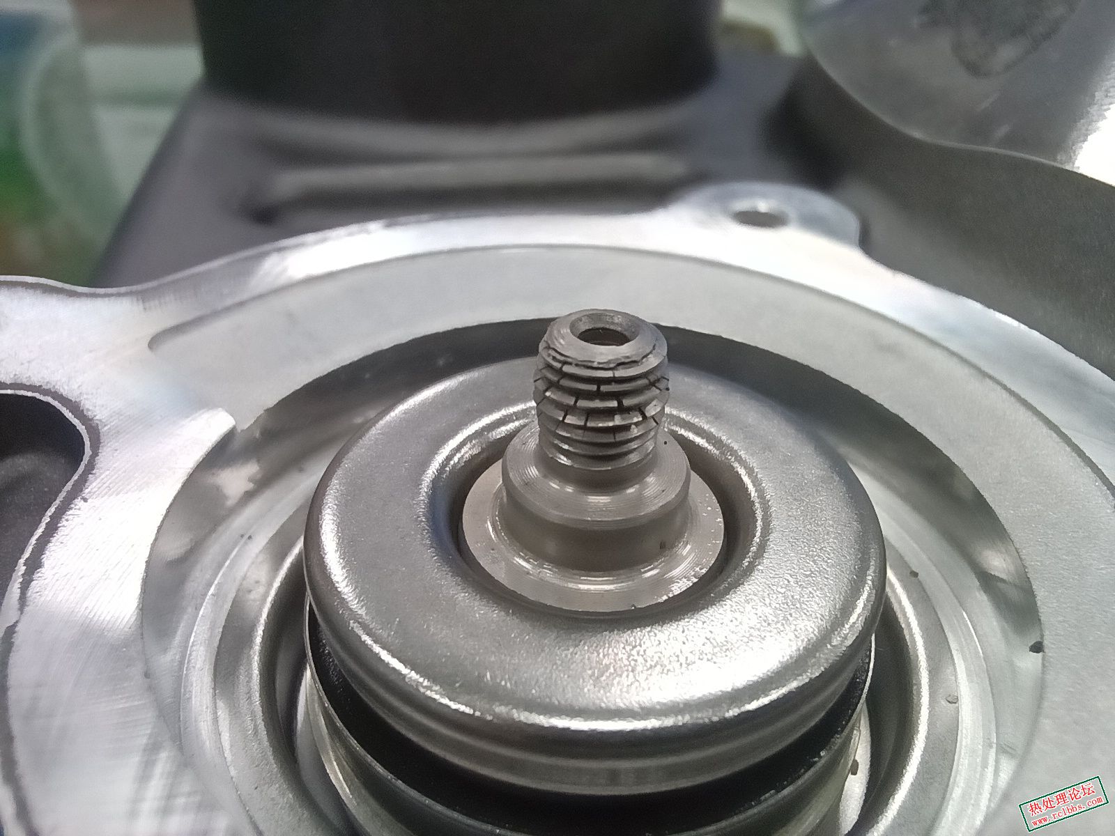

1、销轴加工艺:棒料--下料---调质--车加工--磨外圆--车螺纹---氮化--成品。
2、材料为:42CrMo,氮化工艺:560氮化,保温1.5h,通氨气。随炉降温,150以下出炉(易普森箱式氮化炉)
3、技术要求:白亮层:0.002--0.008mm,氮化层:0.2-0.4mm,心部调质要求:28-33HRC,
问题点:做出来后均满足要求。但发现有2件,螺纹开裂。详见图片。请教一下该裂纹是怎么产生。

好脆啊,调质完成有检查吗?

随炉冷的,回火脆性?

这种状态的裂纹,不像氮化过程中出现的裂纹,应该关注前序的调质过程是否受控
