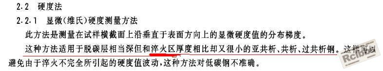

测定
测试方法按GB/T4340.1规定进行。
为减少测量数据的分散性,要尽可能用大的载荷,原则上此载荷应在0.49N4.9N50gf500gf)之间。压痕之间的距离至少应为压痕对角线长度的2.5倍。
总脱碳层深度规定为从表面到已达到所要求硬度值的那一点的距离(要把测量的分散性估计在内)。
原则上,至少要在相互距离尽可能远的位置进行两组测定,其测定值的平均值作为总脱碳层深度。

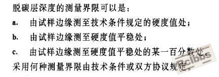

脱碳层深度的测量界限可以是:
a)
由试样边缘测至技术条件规定的硬度值处;
b)
由试样边缘测至硬度值平稳处;
c)
由试样边缘测至硬度值平稳处的某一百分数。
采用何种测量界限由技术条件或双方协议规定。
我这里选自<钢的脱碳层深度测定法>内的一段标准,选红的部分我不太明白,请各位大师指导一下,是不是说以心部的标准硬度为基准向表面延伸(打维氏硬度),表层硬度比心部硬度低的部分就可以作为贫碳区的硬度值,谢谢
