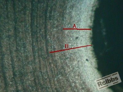

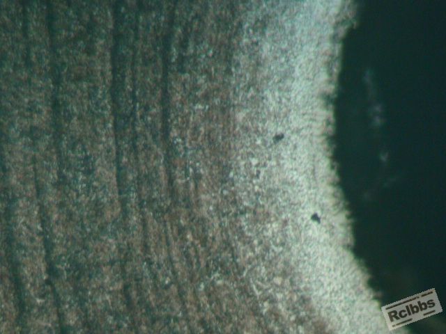

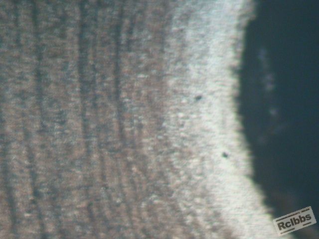

我认为:一般可按A,严格些按B,视产品的用途而定。
如有协议,则按协议的规定测量。

主要是供需双方在合同或图纸要约定:是半脱碳层还是全脱碳层!如2楼图片所示:A全脱碳层;B半脱碳层。

一般脱碳层深度测定分金相法、硬度法和化学分析法。
金相法中有总脱碳层和全脱碳层两种测定方法:
1、总脱碳层。在亚共析钢中试以铁素体和其他组织组成物的相对量变化来区分的,在过共析钢中是以碳化物含量相对基体的变化来区分的。借助于测微目镜或直接在显微镜毛玻璃屏上测量从表面到其组织和基体组织已无区别的那一点距离。对每一试样,在最深的均匀脱碳区一个视场内,应随即进行几次测量(至少需5次),以这些值的平均值作为总脱碳层深度。
2、全脱碳层的测定。全脱碳层是指试样表面脱碳后得到的全铁素体组织,因此,测量时应从表面测至有渗碳体或有珠光体出现的那一点距离,或测量产生全铁素体组织的深度为全脱碳层深度。
