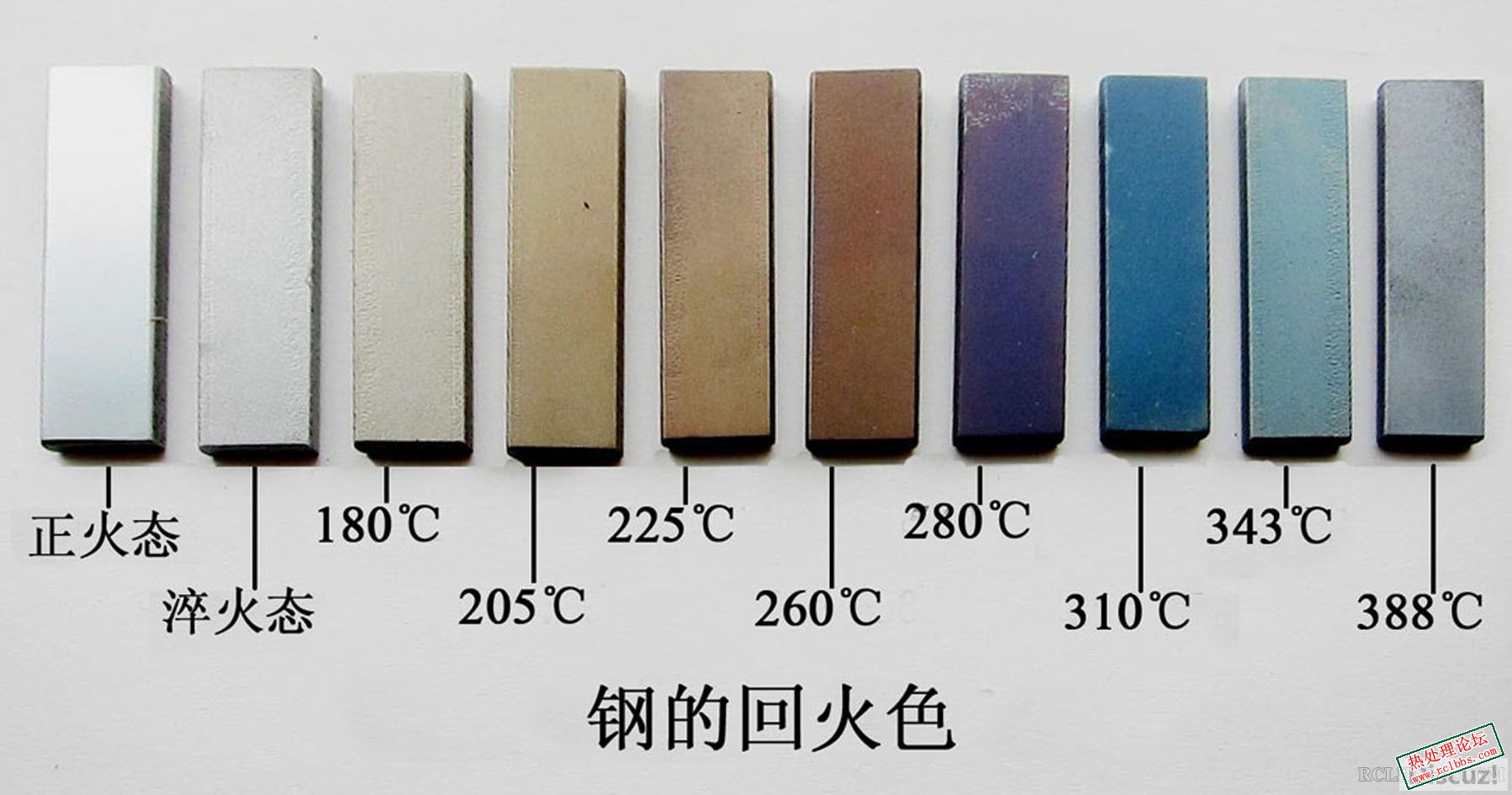

如题:  请各位老师帮忙看一下图片上这个产品的表面颜色是如何做出来的, 表面是泛着金属光泽的蓝色,谢谢各位了。
我这试着用铁系的磷化和锌系的磷化都做不出这个颜色,  排除电镀,用布使劲擦一擦,颜色会变浅。
产品材料是40Cr  , 状态为调制
表面颜色蓝色
表面颜色蓝色
使劲擦,颜色会变浅
使劲擦,颜色会变浅

发表于 2022-12-5 13:23:15 | 显示全部楼层
这是回火色标准图谱,你自己试试看!

 楼主| 发表于 2022-12-5 12:21:06 | 显示全部楼层
LINFH 发表于 2022-12-5 11:10
这是回火色,不同的回火温度,不同的回火时间,颜色不同!
麻烦再问一下老师,大概什么温度多长时间能做到这个颜色?  40Cr   调制后的产品。。谢谢您了

发表于 2022-12-5 11:10:02 | 显示全部楼层

 楼主| 发表于 2022-12-5 15:21:03 | 显示全部楼层
LINFH 发表于 2022-12-5 13:23
这是回火色标准图谱,你自己试试看!
好的,谢谢您了

发表于 2022-12-6 08:42:07 | 显示全部楼层
既然知道了调质。可以再去问问那回火温度用了多少?印证一下。

 楼主| 发表于 2022-12-6 14:44:54 | 显示全部楼层
好的老师,,我的产品是调制的,,从热处理那边拉回来表面都有锈斑什么的, 我这还得表面喷砂,以及再做锌系磷化。。。  然后再想着做成这种淡蓝色。  我联系联系热处理的试试,,看看磷化后能不能再弄个回火色,,,

真空回火或者保护气氛回火
