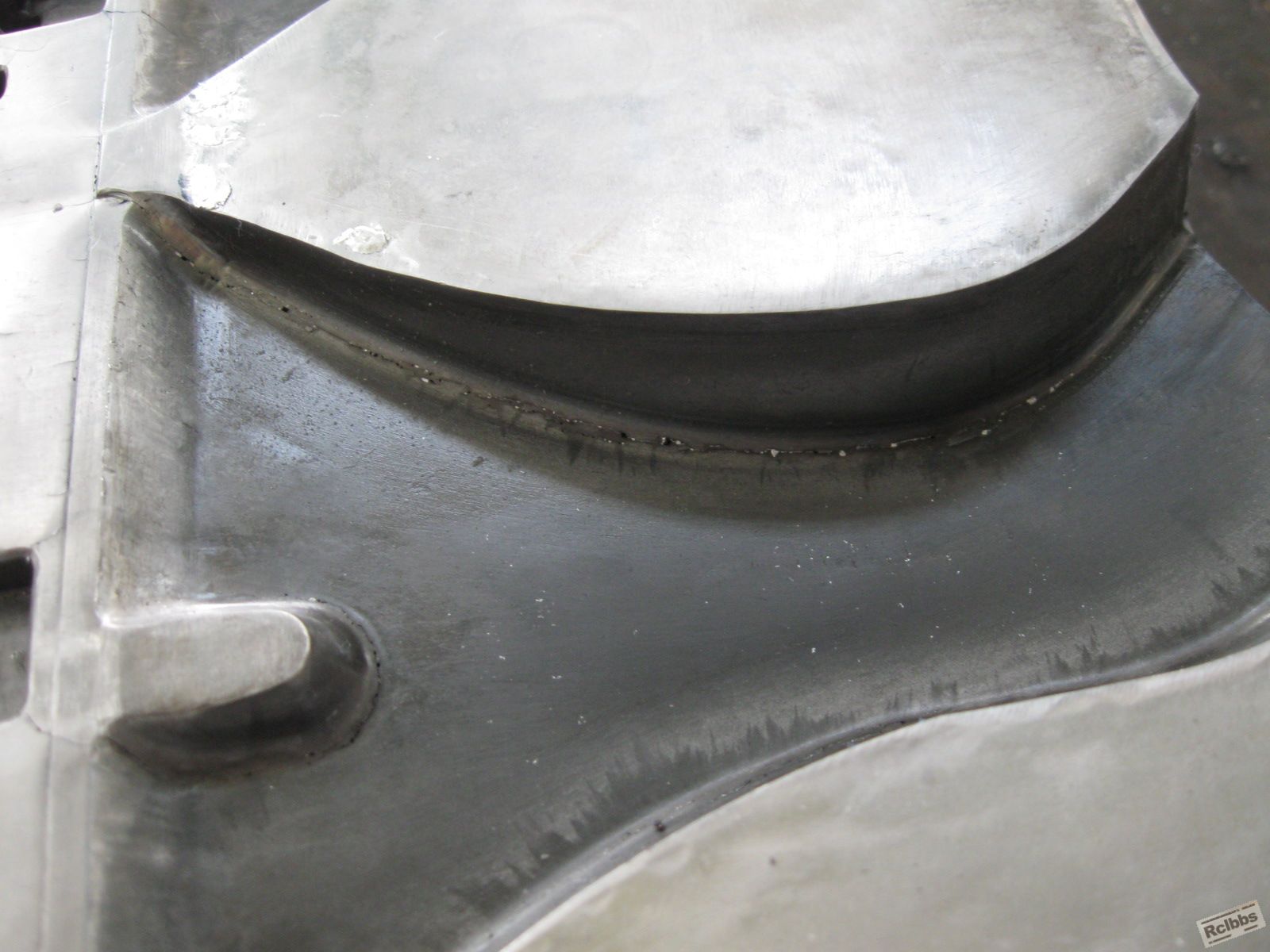

压铸模早期龟裂纹,裂纹上还有小孔洞.
有谁知道产生此裂纹的原因,(请见以下图片)

是热疲劳裂纹!

怎样产生此裂缝的?怎么避免?

磨具是整体加工出来的吗?

感觉是焊缝热疲劳开裂.

不能认为是热疲劳裂纹,原因是模具的整体强度不够,在边缘部位产生塌陷的结果

我认为模具过渡园角有点小,热疲劳裂纹。

同意版主意见,应该是热疲劳裂纹。楼主可以做个断口分析验证。

此模未作任何焊补.

模具还在使用,现无法做断口分析.
我也认同热疲劳裂纹.
图中裂纹是流道位置,模次约2万模左右,(客户要求4万模次才可以产生如此裂纹).
另外,为什么会在裂纹上产生孔洞(并非塌陷现象,应该是脱落)?
