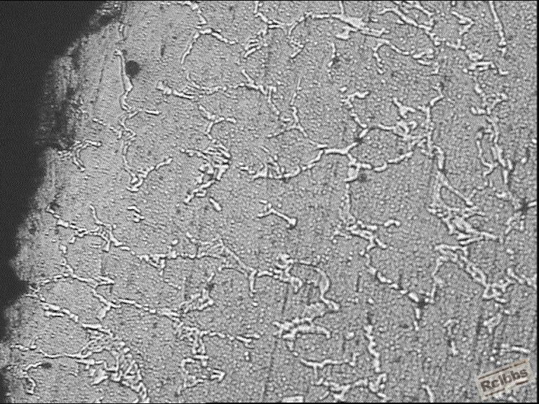

请各位师傅帮我看看这张图片,此图片的材料是D2锻件,热处理后在机床上车时零件边破裂(该零件是圆圈形状,车时工件的轮边上有许多小块裂开掉落),把工件给热处理公司,他们做了金相,发给我的图片,他们说该材料没有煅打过。请各位高手指点,在此先谢了!

该图片存在严重的网状组织,采用锻打和正火可以改善!
 楼主| 发表于 2009-6-30 11:17:11 | 显示全部楼层
回复 2# 心有千千结 的帖子
这工件是经过煅打和热处理的,是热处理后在机床上车时,工件的边上裂开,取的裂开部分做的金相
发表于 2009-6-30 11:22:32 | 显示全部楼层
严重网状组织,应该正火消除
发表于 2009-6-30 11:38:05 | 显示全部楼层
回复 3# aizige 的帖子
要么没正火,要么正火不到位,这么严重的网状组织是绝对不允许的
 楼主| 发表于 2009-6-30 11:51:12 | 显示全部楼层
回复 5# 心有千千结 的帖子
热处理那边说他们的正火等处理都是没有问题的,说是我们材料的问题
签到天数: 133 天
发表于 2009-6-30 12:08:40 | 显示全部楼层
应该是锻造不足的问题,粗大的网状共晶体没被打碎。这种网状共晶莱氏体是很难通过正火来消除的,正火可以消除网状的二次碳化物、网状的铁素体和魏氏体,但很难消除共晶组织。
  只有通过锻打来减轻。
发表于 2009-6-30 12:18:47 | 显示全部楼层
回复 3# aizige 的帖子
你采取的什么热处理,是正火吗?
发表于 2009-6-30 12:22:15 | 显示全部楼层
原帖由 天涯浪子 于 2009-6-30 12:08 发表
  只有通过锻打来减轻。
同意此观点!
 楼主| 发表于 2009-6-30 12:31:15 | 显示全部楼层
回复 8# 心有千千结 的帖子
淬火,硬度要求是60到62HRC
签到天数: 1235 天
发表于 2009-6-30 13:28:31 | 显示全部楼层
锻打和热处理都存在规范与不规范的区别,这么严重的共晶网绝对是原材料带来的,那么你的D2钢十有八九是冒牌的.
签到天数: 220 天
发表于 2009-6-30 15:38:30 | 显示全部楼层
是严重的共晶渗碳体。很难采用热处理方法改善!可以通过多火锻打+反复镦粗、拔长来改善。
发表于 2009-6-30 17:50:53 | 显示全部楼层
楼上诸位:如果有材料有共晶碳化物而没有经过锻造,车削时就应该裂吗?
发表于 2009-6-30 18:24:45 | 显示全部楼层
看到了钢种共晶渗碳体的形状。
 楼主| 发表于 2009-6-30 21:41:14 | 显示全部楼层
谢谢各位了!
发表于 2009-6-30 23:17:43 | 显示全部楼层
同意13楼的意见,共晶碳化物网状严重假,但与掉块就是因果关系?建议楼主再找其他因素....
发表于 2009-7-1 17:20:28 | 显示全部楼层
原帖由 aizige 于 2009-6-30 08:36 发表
请各位师傅帮我看看这张图片,此图片的材料是D2锻件,热处理后在机床上车时零件边破裂(该零件是圆圈形状,车时工件的轮边上有许多小块裂开掉落),把工件给热处理公司,他们做了金相,发给我的图片,他们说该材料没 ...
你说的在车工件时,又掉小块现象,一般是由工件在热加工时,温度过高引起晶界间氧化,(过烧)破坏了工件的结构性能所致。你可做一下晶粒检查验证,看晶粒间有无氧化现象。
发表于 2009-7-1 17:26:33 | 显示全部楼层
原帖由 luckiver 于 2009-7-1 17:04 发表
我昨天剛好做了兩家不同來源的D2 類鋼, 差別很大, 各位看看吧.
D2 共晶碳化物小於2級, SKD11為4~5級.
第一张图片共晶碳化物,分布较好。第二张图片,从图片上看应该是,共晶碳化物链状或带状,怎么也看不出来网状。
风来疏竹 + 5 感谢参与!
签到天数: 162 天
发表于 2009-7-1 19:35:52 | 显示全部楼层
是否还有下列可能性
.终锻温度过高,冷速过慢
发表于 2009-7-1 21:34:11 | 显示全部楼层
回复 1# aizige 的帖子
如此不均匀的共晶碳化物,肯定是锻打没做好。对此,建议采用改锻工艺:800—850℃预热,1050—1 100℃加热,始锻温度为1000—1050℃,终锻温度为900—850℃。采用轻—重—轻锻造法;于1 100℃轻击以防重击造成温度升高而过热,于1000℃重击以便将碳化物击碎,于950—850℃轻击以防止塑性较低而开裂。如此反复徽粗和拔长,使共晶碳化物尽量被击碎而呈细小均匀分布,锻后埋人石灰粉中缓冷。锻后再进行一次850℃等温退火,可获得均匀的珠光体类组织,并消除了残余应力。
