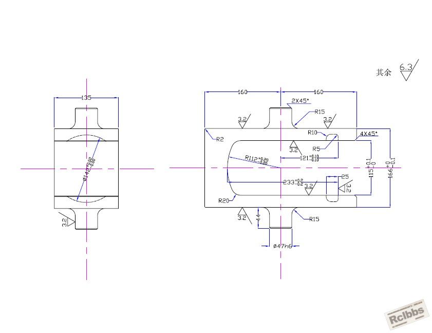

图样是最后成品,该型产品我们先拿自由锻件方坯初加工,然后调质热处理,最后进行精加工。问题有三:
1. 客户要求最终硬度35-38HRC,注意U形弯内壁有两处易发生断裂,一是R20处,二是槽口处(此处安装T形螺栓);请教各位大虾热处理工艺?
2.  调质热处理后U形口处易变形张大,初加工留多少余量合适?
3. 可否不进行初加工,直接锻件毛坯调质热处理后进行加工?
该工件用于轧钢厂初轧机十字万向轴内,冲击载荷大,易发生断裂!
thanks!

一.初加工后再调质较好.易发生断裂两处均为零件工作过程中的应力集中处1:可否考虑更换为35CrMo或42CrMo等材料.2应适当降低硬度要求[下降5HRC左右].3.U形口处初加工留多少余量 视具体变形情况.二.此零件要求具有高的强韧性.对加工过程要求做到.1.锻造工艺规范.锻后正火.2高的.淬火质量及充分的回火.

从图纸看,零件复杂!强度要求高。但楼主要求45#钢锻件,硬度35~38HRC,可能寿命不高!因你的结构复杂,45#钢采用水淬容易开裂!
最好更改为35CrMo或40Cr调质处理。
可以采用你最后3. “不进行初加工,直接锻件毛坯调质热处理后进行加工”。
