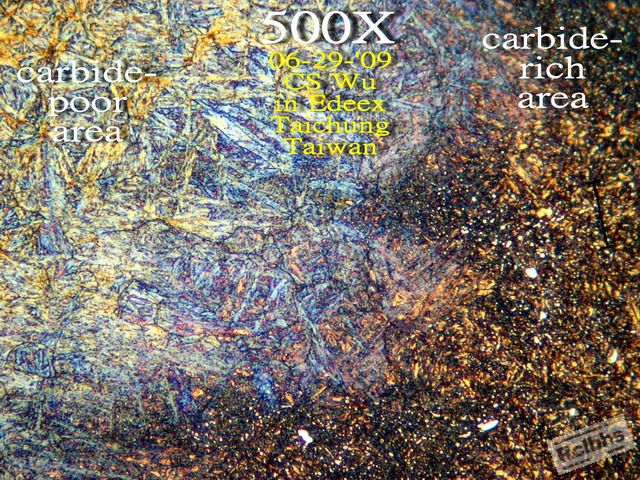

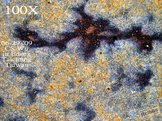

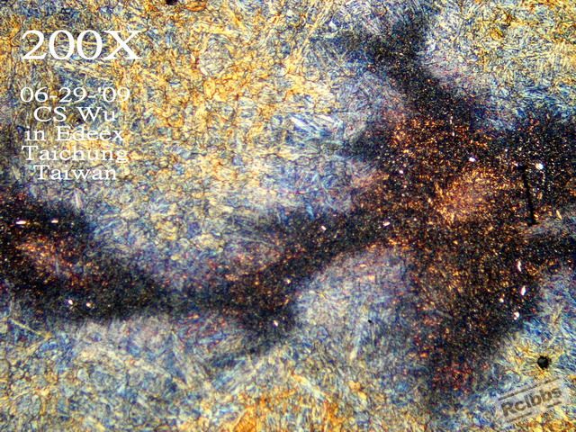

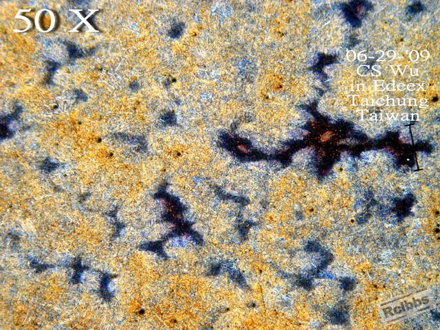

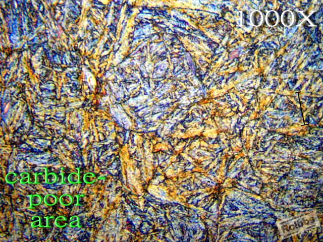

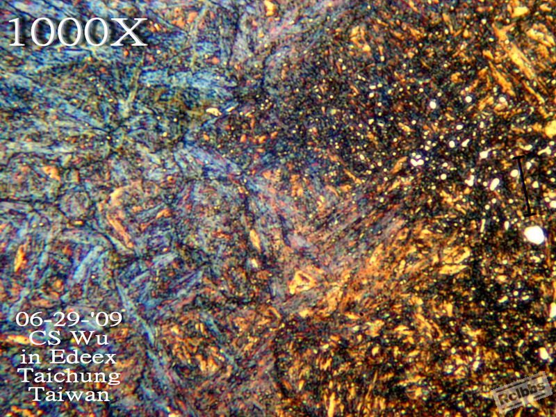

Nothing special. Just to feast your eyes. 視覺饗宴
[ 本帖最后由 leomet 于 2009-7-1 06:33 编辑 ]
Darker areas: solute-rich areas, the area last to freeze.

请教专家一个问题,为什么我做H13的偏析腐蚀后,共晶碳化物总是在白色条带中出现,而正常组织是黑色的,刚 ...
共晶碳化物就该在白色条带中出现,因为这里是碳和合金元素富集的地方,通常尤其是大量铬的存在提高抗蚀性而使其呈白色条带,固溶状态更明显。

发表于 2016-2-29 11:31:01 | 显示全部楼层
请教专家一个问题,为什么我做H13的偏析腐蚀后,共晶碳化物总是在白色条带中出现,而正常组织是黑色的,刚好和NADCA图谱中的相反

发表于 2016-3-2 08:20:14 | 显示全部楼层
w.w.100 发表于 2016-2-29 16:26
共晶碳化物就该在白色条带中出现,因为这里是碳和合金元素富集的地方,通常尤其是大量铬的存在提高抗蚀性 ...
有道理,也符合我实践中的现象,但NADCA图谱中的亮点都是在黑色条带里

发表于 2019-8-3 15:39:20 | 显示全部楼层
我认为这和样品的组织状态有关,如果固溶程度高(比如淬火态)则该带呈白亮色,反之如析出程度高(比如退火态)则呈暗黑色。

发表于 2019-8-3 15:49:39 | 显示全部楼层
这是保留了大量的铸态组织---------------------------------------
