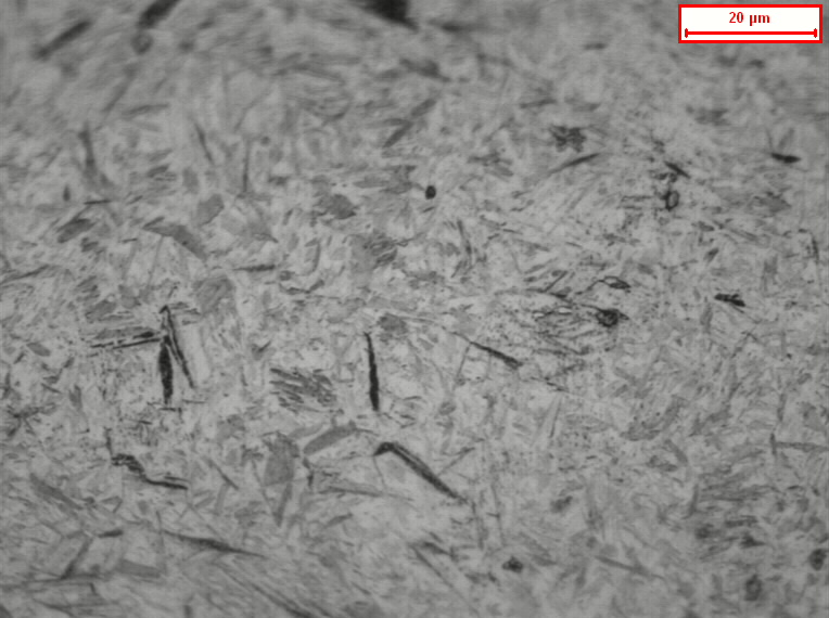

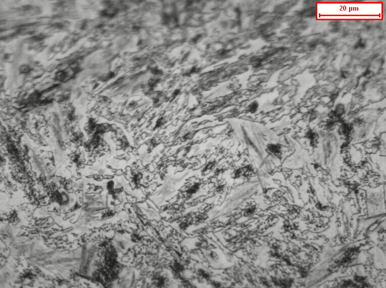

请各位老师帮忙指点,这两张照片是什么组织?
发表于 2007-5-19 19:36:40 | 显示全部楼层 |阅读模式
这是经过800°,4.5个小时,随炉冷1小时,然后空冷
发表于 2007-5-20 00:05:23 | 显示全部楼层
回复 #1 湖光明月 的帖子
是合金钢还是冷模具钢啊。炉温不会有问题吧。上图为粒贝+屈氏体,下图为马氏体为+下贝。是合金含量比较高的模具钢吗?如果想退火的话,应该关起炉门长时间冷却。

应该是:上图-粒状贝氏体+马氏体+屈氏体
           下图-中碳马氏体+下贝氏体

图2是马氏体加下贝氏体
