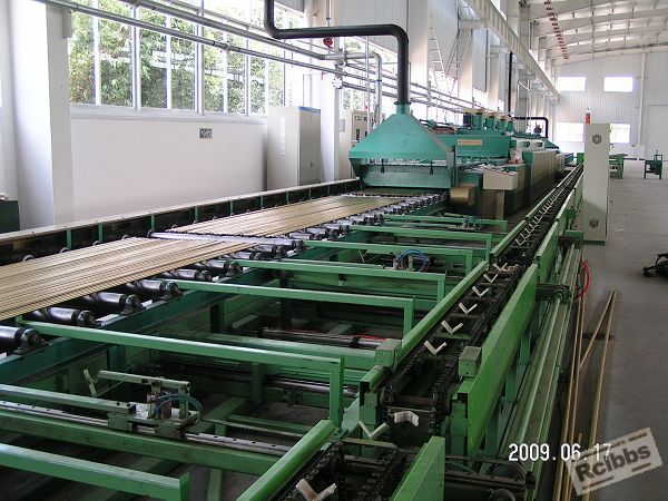

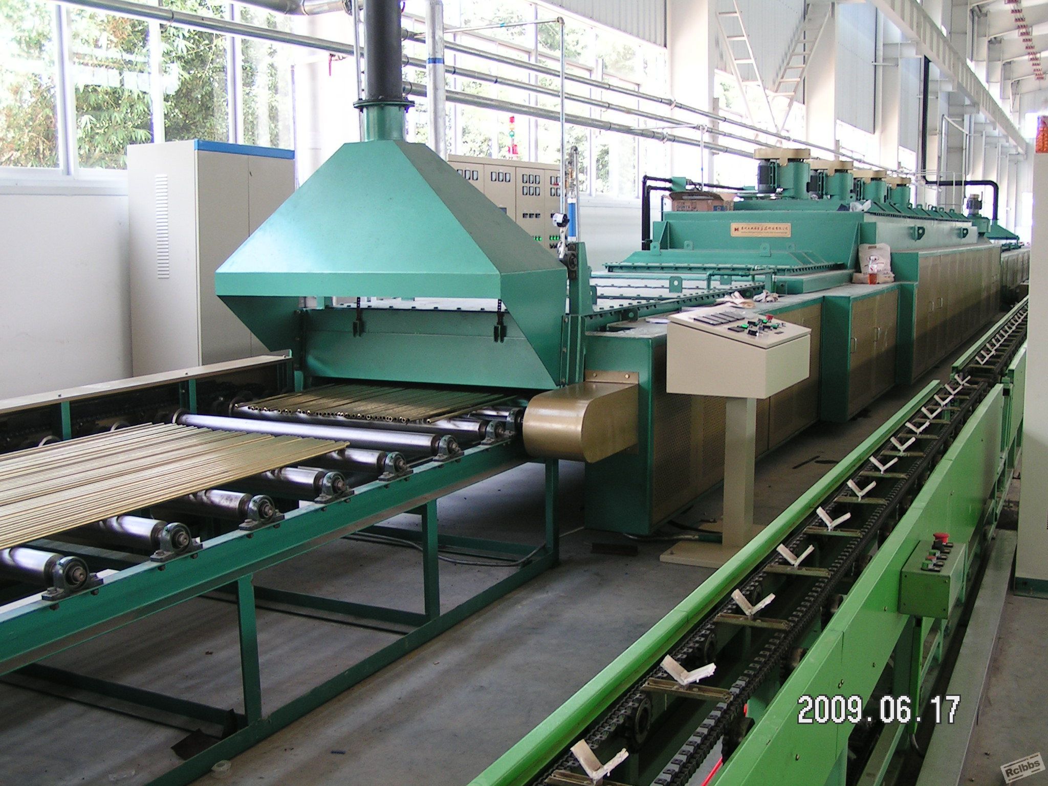

刚调完的一台铜直管光亮退火炉。

设备名称:辊底式铜材光亮连续热处理炉
用途:铜及铜合金材料保护气氛下光亮热处理
一、        处理产品技术参数
1.        产品规格:直管:外径≤Ф80、壁厚≤3.0mm、长度≤25000mm
直铜棒:外径≤Ф30、长度≤25000m
2.        产量:1000Kg\h
3.        产品出炉后状态:表面光亮,保持金属光泽,温度≤环境温度+30℃
二、        设备技术参数
1.        供电电源:380v、50Hz、3相
2.        额定总功率:380Kw
3.        加热方式:电加热
4.        加热元件:辐射管式加热器
5.        额定加热功率:360kw
6.        功率控制方式:4区功率控制器控制
7.        温度控制方式:PID程序控制 ±1℃
8.        炉温均匀性:同一截面±5℃
9.        工作温度:≤950℃
10.        工艺记录方式:无纸记录仪
11.        动作控制方式:PLC程序控制
12.        冷却方式:水冷、炉内缓冷+强冷
13.        传动方式:链传动
14.        速度控制方式:变频调速、最快1.2m\min
15.        托棍直径:Ф80mm
16.        保护气氛:N2和H2
17.        设备总长:约85m
18.        有效宽高:1100mm×150mm
发表于 2009-7-9 21:54:03 | 显示全部楼层
炉子段哪?请问如何保证铜管不进入空气
签到天数: 36 天
发表于 2009-8-8 22:36:24 | 显示全部楼层
用了保护气氛啊
发表于 2009-11-8 22:04:40 | 显示全部楼层
价格多少哟,很贵吧!
发表于 2010-11-15 22:48:04 | 显示全部楼层
炉子很好的. 请问楼主
1. 炉温为什么需要950度啊,一般650-750度呀.
2.铜管的材质是什么?
3.如果要买一台,大约需要多少钱呀?(我朋友委托我问问)
签到天数: 931 天
 楼主| 发表于 2010-11-16 20:20:06 | 显示全部楼层
950度是最高温度了,一般用不到,就是做B30时会高一点。
铜管是紫铜、黄铜、白铜都可以。
价格要看你的要求了。呵呵……
