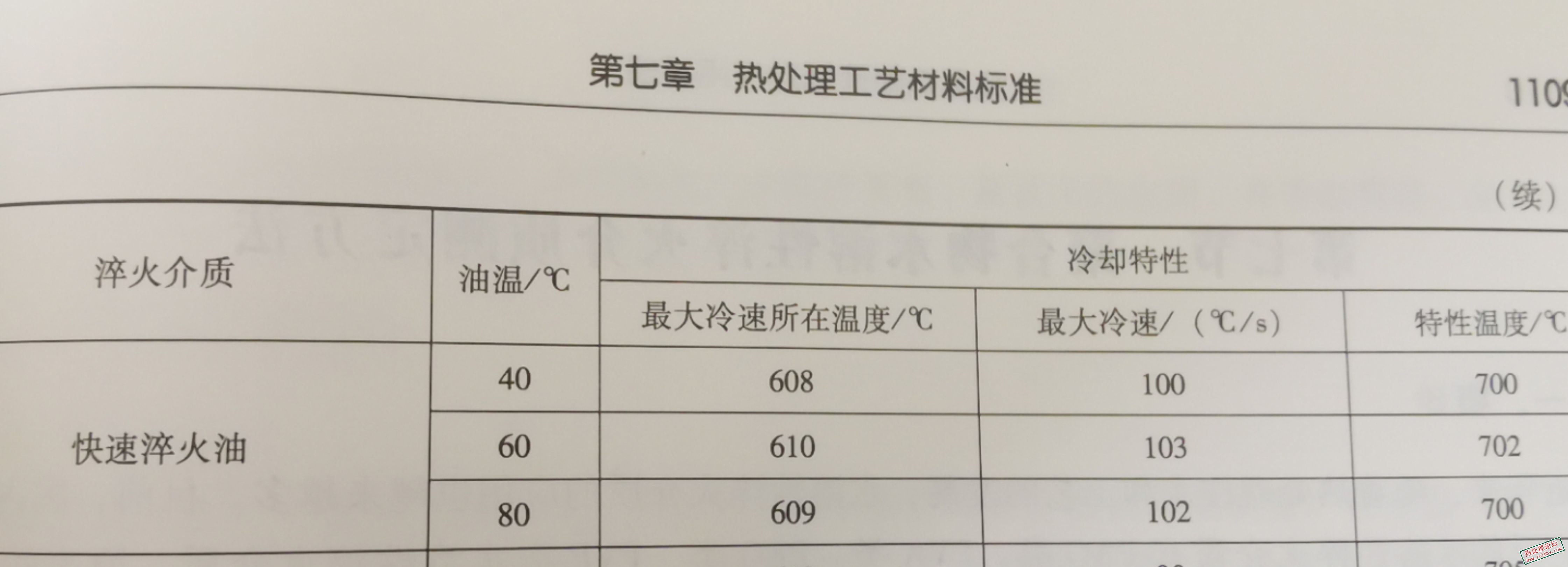

签到天数: 1158 天
发表于 2022-12-8 13:34:53 | 显示全部楼层
签到天数: 846 天

发表于 2022-12-9 11:18:40 | 显示全部楼层
1.对硬度几乎没有影响,本身设备设计的油槽容量就是为匹配生产的,在正常使用情况油温不会变化太多。自然就不会大的差异。而且油温在一定范围温度内冷却速度变化不大。
2.冷却塔的能力,一般情况都考量淬火油温温升(这个和淬火油容量和淬火产品方面又有相关)不超过多少度;另外就是油温下降能力。
  综合起来看正常情况下只需要关注淬火油淬火时的温升有没有超出设备技术协议,另外一个就是在生产节拍内能不能下降到敲定温度。
