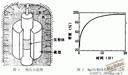

图列是热压烧结的示意图。大家看看,和我们通常的真空炉,有哪些区别?

真空热压炉:真空状态加热,一般为单室,室内真空状态,室内有模具(模具一般为石墨材料0,模具内有一般有粉体材料,上下压头加压烧结。
真空炉:真空状态加热,有单室、双室及多室,压力可达300MPa的HIP,内无模具及液压系统。
注:真空热压烧结炉与真空压力烧结炉是两种不同的炉型。
