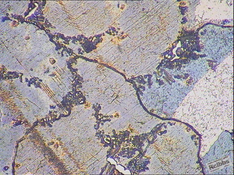

本人高锰钢热处理工艺之前一直采用1070保温两个小时,一直金相控制在W2级
但近期一直出现以下情况,本人断定是W7,所以就把工艺提高到1090摄氏度,保温两个小时,可是还是出现W7,求师傅们和高手们帮忙析一下,产生这种情况的原因。因为本人不知道怎样把图放上去,就上传成附件了,

忘记说一下自己热处理操作的过程了,我是650度保温半个小时,然后直接升到1090,保温两个小时

请问您的照片是多少倍的?
