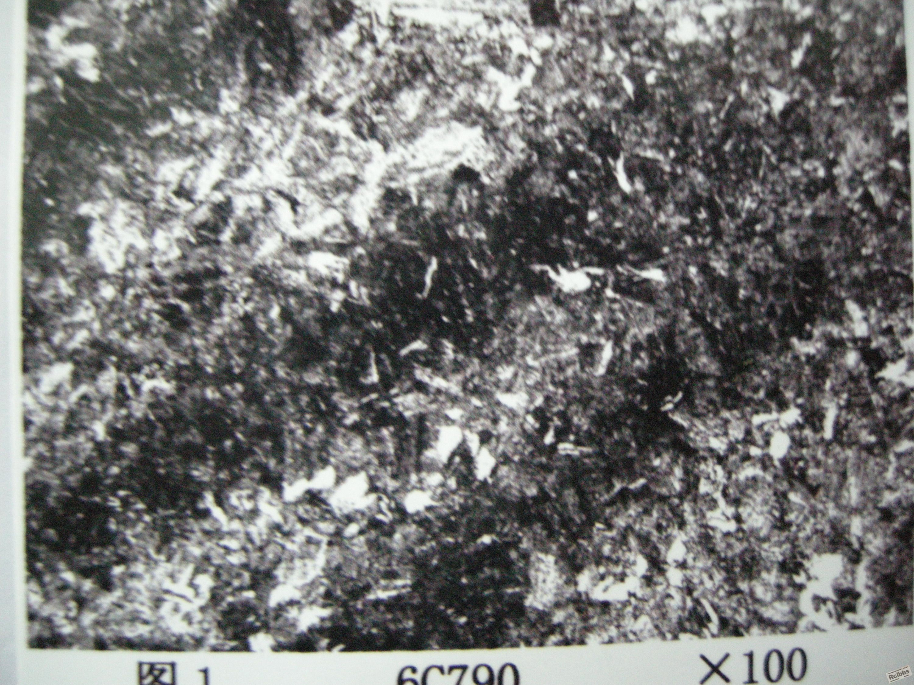

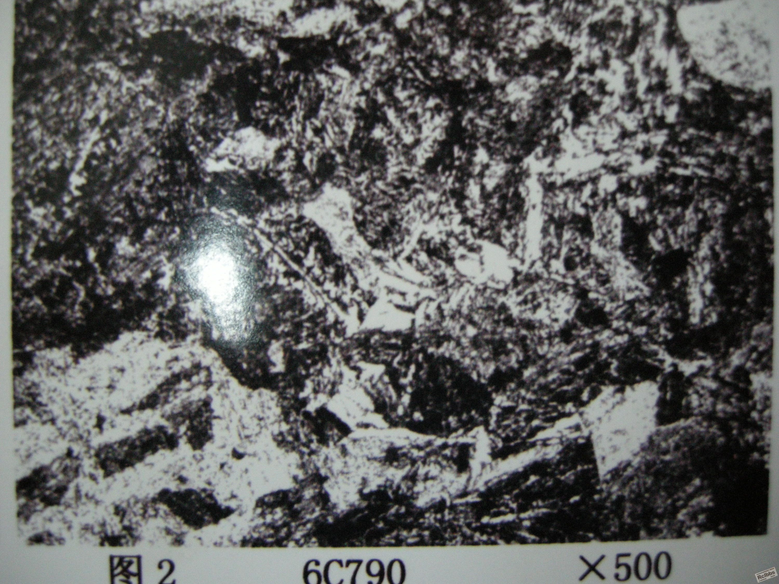

50CrMo经880℃加热,油冷淬火,600℃回火后应该得到什么金相组织?

发表于 2009-7-1 22:25:47 | 显示全部楼层
回火索氏体,或许还有少量铁素体
 楼主| 发表于 2009-7-2 21:56:10 | 显示全部楼层
我得到的一幅50CrMo按上述工艺调质后的金相图片是在黑色的回火索氏体基体上分布着一些小块状的白色组织,但我不能判定这种小块状的白色组织到底是铁素体还是碳化物,或者既非铁素体也非碳化物而是其它的什么组织。

 楼主| 发表于 2009-8-8 21:29:52 | 显示全部楼层
对不起, 前段时间出差, 今天传上图片.
[ 本帖最后由 仓海一粟 于 2009-8-8 21:34 编辑 ]

发表于 2009-8-10 17:13:54 | 显示全部楼层
保持马氏体位相的回火索氏体(白亮的是铁素体),从图片看:组织不均匀;属于成分偏析比较大。如果对材料的性能要求比较高的话,建议高温正火或扩散退火。
