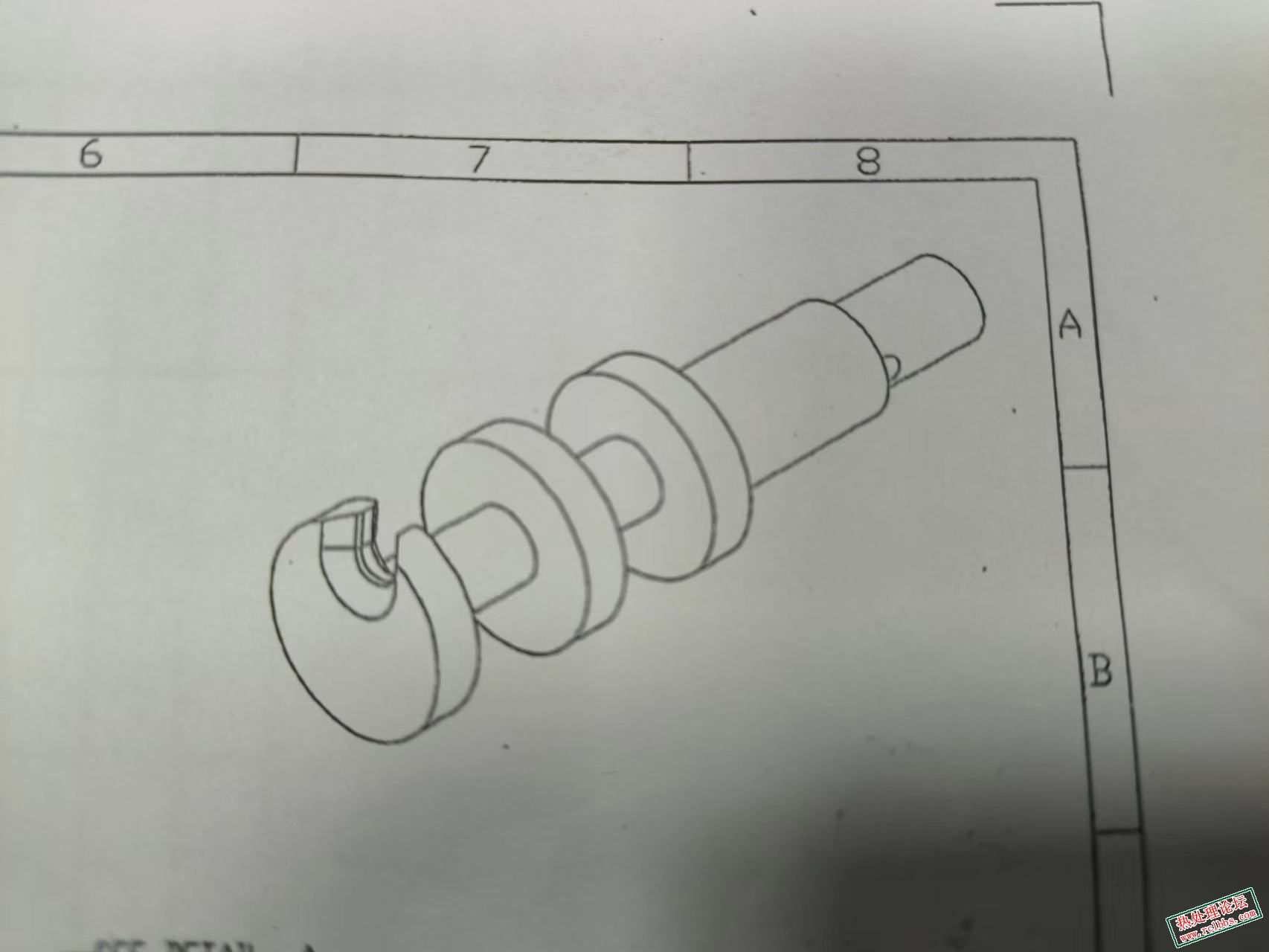

老师们好!小生想请教一个问题。34CrNiMo6 在不渗 C、N的情况下能回火到55HRC吗? 客户给的工艺 要求回火后55HRC 零件和手指大小一样。

这个材料小件可以整体加热淬火淬硬到HRC56.57,低温回火后硬度保持在55没问题,

碳含量做的最高,估计可行

按正常工艺的话淬火HRC55左右,回火后比较难保证55,低温回火估计50-52

我这边还没有试,就没把握能回到55.

有点难吧,淬火差不多是55左右

这个是高淬透性材料,淬火后可以达到57HRC以上,回火采用低温180-210回火210分钟以上即可
