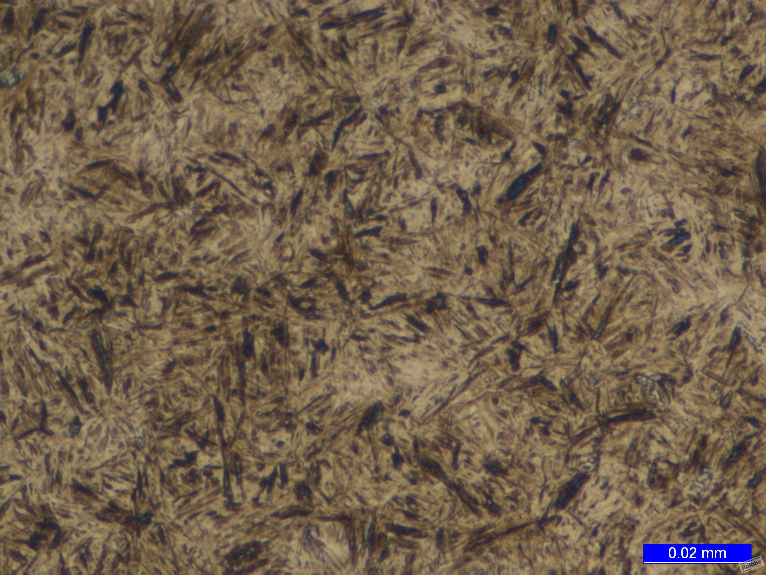

材料42CrMoS4,热处理过程:调质(820C 淬火+610C回火)。金相组织如下图。
中碳钢调质处理后的正常组织为回火索氏体,有少量的游离铁素体组织。而我门的客户要求是:铁素体在显微镜下不可见。放大200倍下,可以看见白色的组织。怀疑是F,但又似乎不是。想听听各位的意见。
问德国同事,把金相相片发过去,他的回答是碳化物。诧异中……
欢迎讨论……

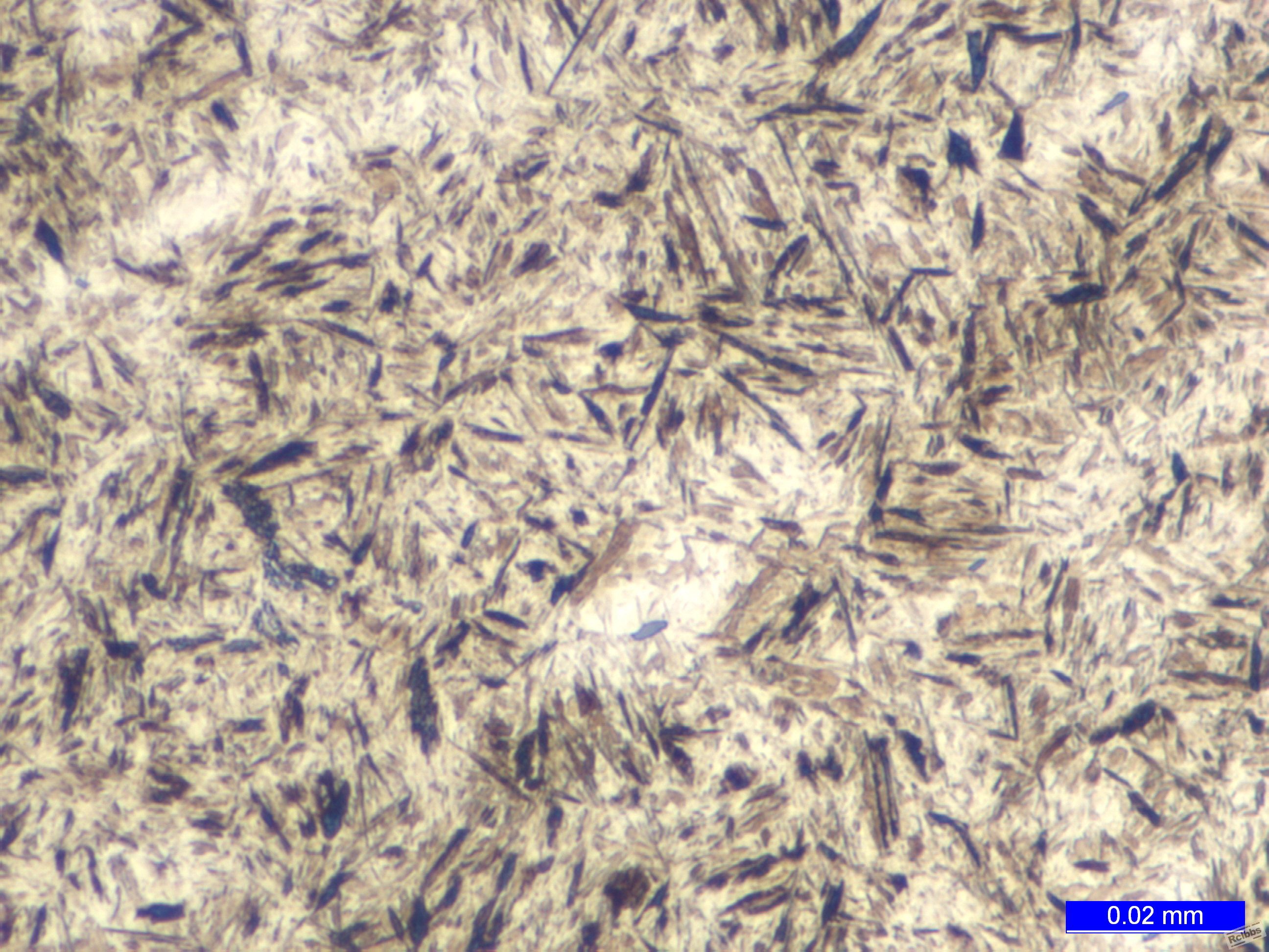

 楼主| 发表于 2009-7-2 13:40:43 | 显示全部楼层
再发张淬火后的金相相片。希望大家给一点意见。

发表于 2009-7-2 14:56:02 | 显示全部楼层
42CrMoS4是不是42CrMo?如果是,我认为淬火温度低了点。所以也不必诧异你德国同事的结论。在加热温度低或保温时间短的情况下是有未溶碳化物的,未溶碳化物对疲劳影响很大。从你的照片上看不清楚有没有未溶碳化物。第一和第三图上有铁素体。
按GB/T13320,1级的调质组织为回火索氏体,但工件有大小,取样的位置也很重要。
 楼主| 发表于 2009-7-2 16:00:22 | 显示全部楼层

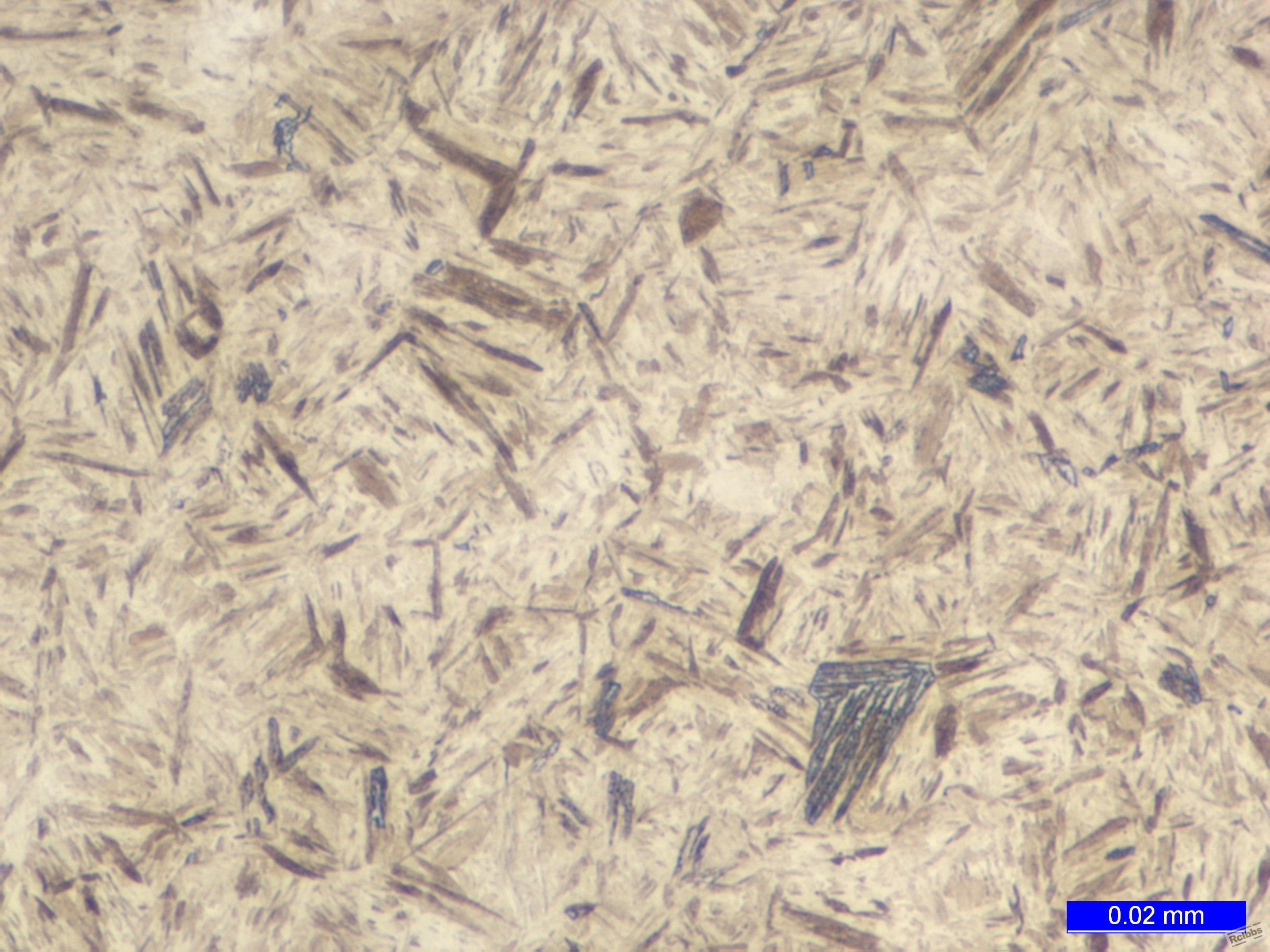

回复 5# HRC 的帖子
第一张和第二张位置一样,不过第一张放大100倍,第二张放大500倍。何以见得第一张为F,而第二张没有?
这个问题很奇怪,在放大100倍或200倍下看,很明显可以看到白色的类似铁素体的组织,而放大到500倍下也就是第二张相片,F很难看到了。
至于第三张,是淬火组织,能看到F?是残余奥氏体吧。

发表于 2009-7-2 17:12:24 | 显示全部楼层
第三张图片中的黑针,应该是下贝氏体吧?残奥还是有的比较明显。
签到天数: 809 天
发表于 2009-7-2 17:23:16 | 显示全部楼层
黑针应该是片状马氏体,42CrMo淬火后即使有残余奥氏体,也是很少,看不见的。

回复 6# fujunhua-2008 的帖子
虽然第二图在第一图的位置,但你没有照到铁素体。第二图可以看到较白的组织,但那不是游离的,应该是片状马氏体回火后形成的。还有白的程度也是不同的。
 楼主| 发表于 2009-7-2 21:04:29 | 显示全部楼层
回复 9# HRC 的帖子
黑色针状不是下B,这个试样侵蚀浅一点,可以看到羽毛状的上B。明天上班后把金相相片传给各位看。其次,可以看见很明显的残奥。
黑色针状是片状M。
 楼主| 发表于 2009-7-2 21:06:55 | 显示全部楼层
回复 10# HRC 的帖子
即使把镜头对着白色部分,在500倍下,看到的也不像是游离F。仍旧是回火s。很困惑。100倍下,看明明很像是F。而500倍下看真的看不出来是F。
发表于 2009-7-3 03:29:28 | 显示全部楼层
第一张和第二张照片确实存在铁素体,它呈条状属于贝氏体中的铁素体,而不是游离状态的。从它的存在可以看出工件淬火冷却速度较慢,该材料是亚共析钢淬火不会有明显的残余奥氏体存在,更不会出现碳化物。判断组织为马氏体和贝氏体回火组织。

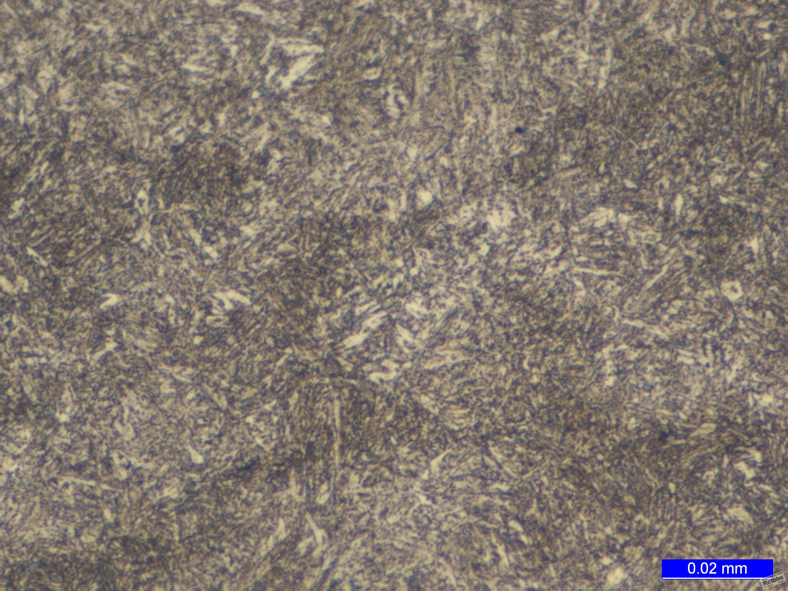

 楼主| 发表于 2009-7-3 09:22:13 | 显示全部楼层
根据金相分析结果,确实是有明显的残余奥氏体组织。请看下图。楼上说得也有道理,由于是亚共析钢,一般很难淬火后有残余奥氏体组织,但或许是因为材料成份偏析造成的。可以看出残余奥氏体似乎呈现带状。

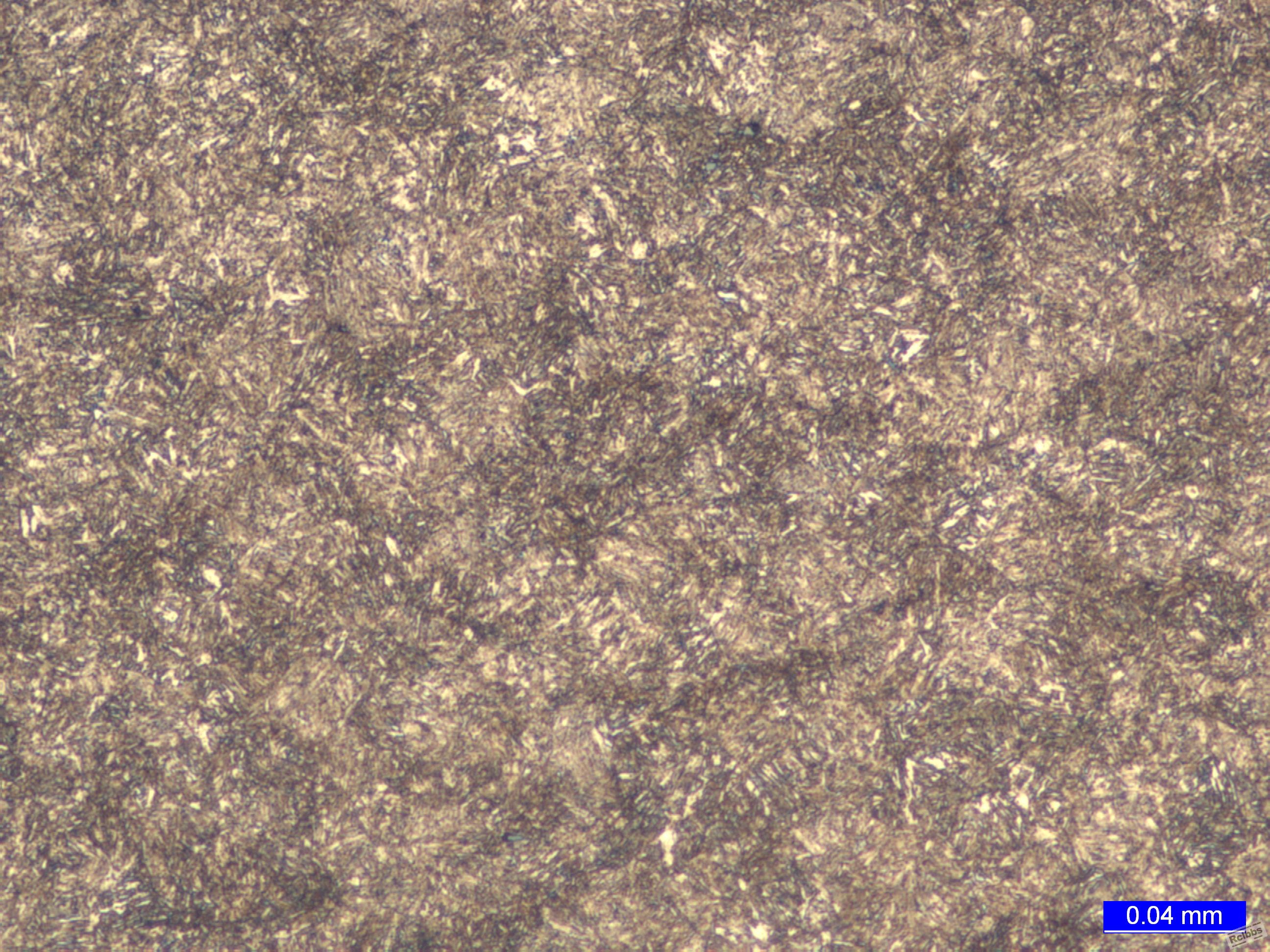

 楼主| 发表于 2009-7-3 09:24:37 | 显示全部楼层
下面是一张上B组织图。羽毛状。

发表于 2009-7-3 21:10:18 | 显示全部楼层
我觉得白色区域不是铁素体,应该是合金元素富集区。以前我做过一个SKD61的过热组织,形态与LZ发的第三张图相似,只是M针更长一些,当时我就奇怪白色区域,打了一下维氏硬度,能达到500多。不对之处,敬请指正。
