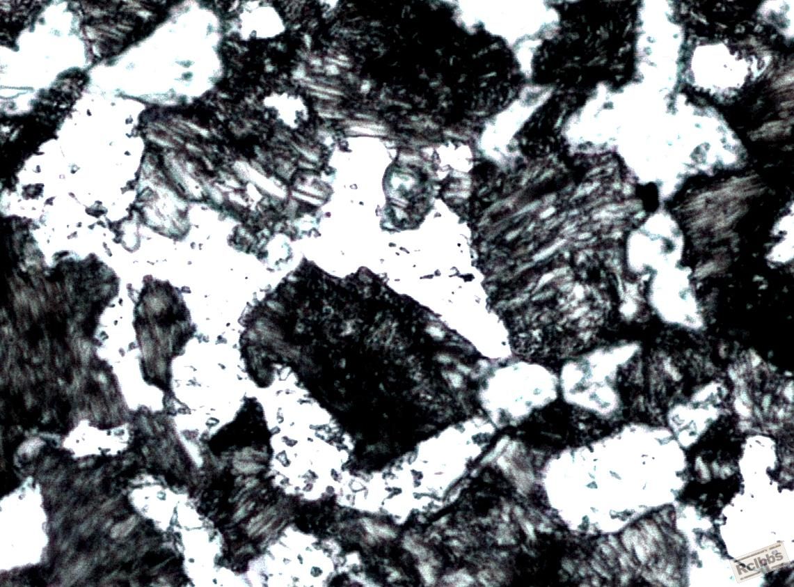

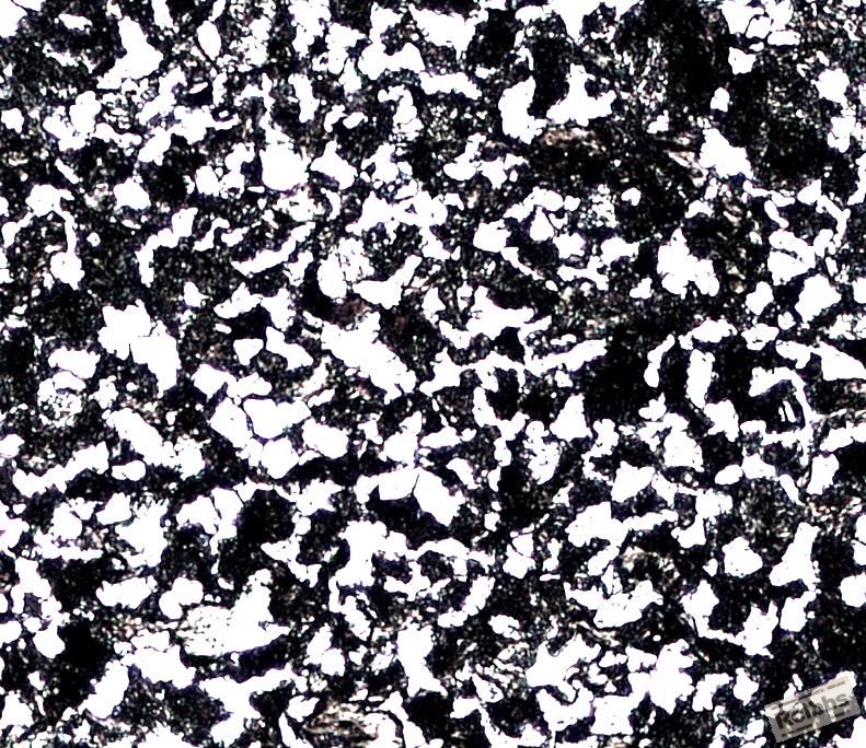

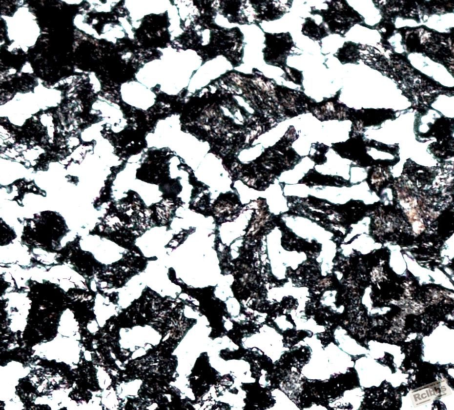

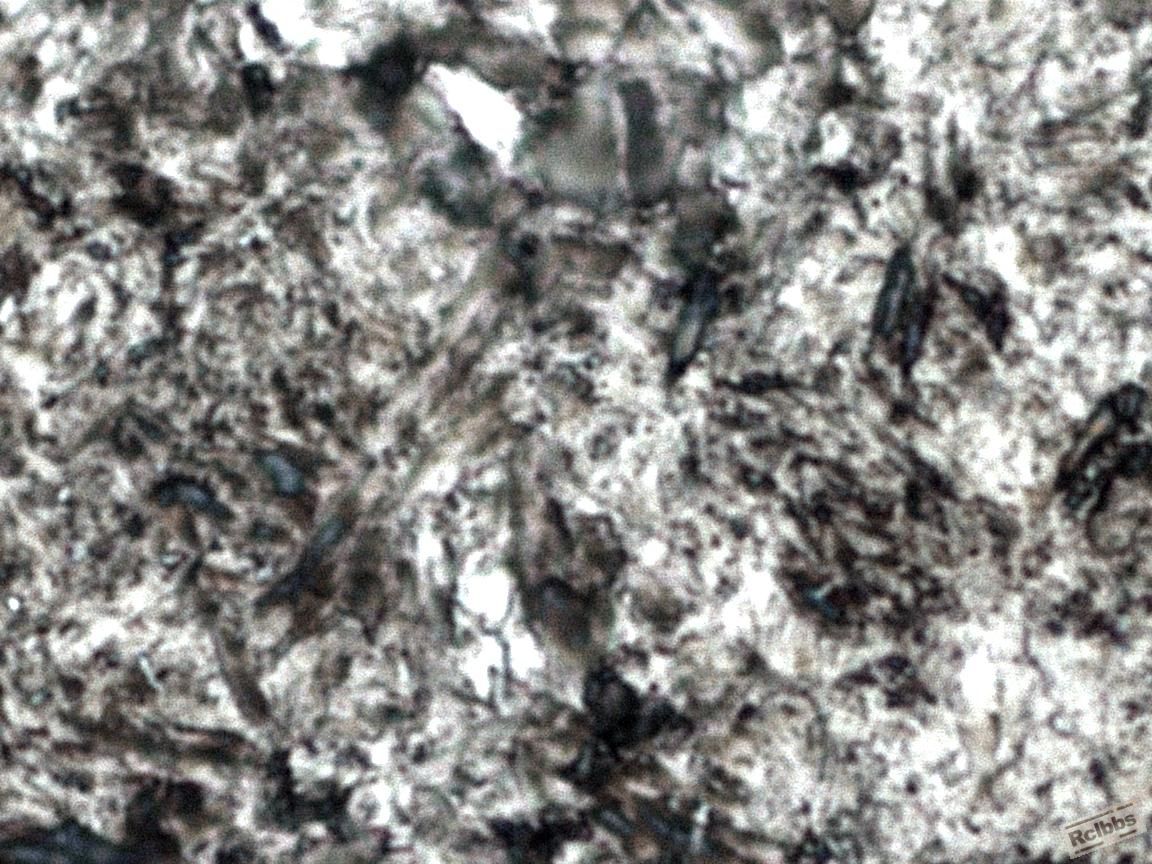

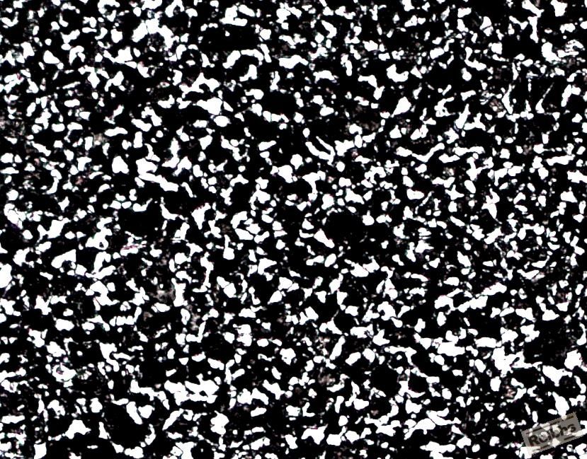

不是科班出身,感觉金相太神秘了,昨天做了45钢试样,要求评定晶粒度等级,按照图谱看差不多2级左右,而用金相软件评定却是10级左右,为什么会出现这么大的差距,评价的标准不同吗?500倍图片中铁素体中的黑点是啥组织?1000倍的照片除了马氏体外还有什么组织?

50X
50X
50X
100X
100X
100X
200X
200X
200X
500X
500X
500X
1000X
1000X
1000X

晶粒度4~5级;
500倍黑色点状有可能是非金属夹杂,
1000倍有块状铁素体。

晶粒度等级要在100X下面看的,我看你的这个等级大概在5级左右。
