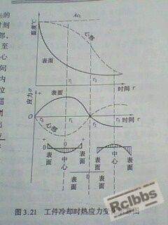

发表于 2009-7-3 09:57:09 | 显示全部楼层
冷却时心部与表面温度、应力与时间的关系
所以因为 + 10 感谢多次参与!

你是否可以理解12楼的温度---时间关系图.应力---时间关系图?.
