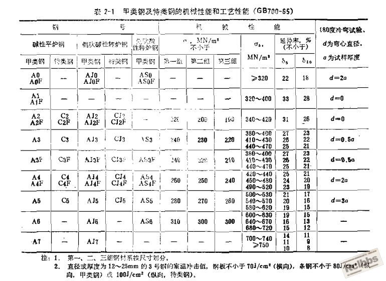

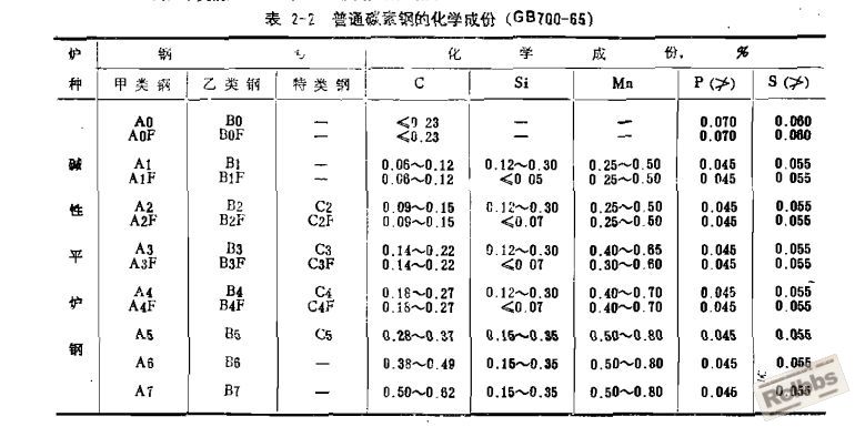

LZ所说的可能是指老牌号的A6钢.[普通C素结构钢A6或称甲6钢].如是.excellence那儿可能有详细资料.一些教材上也有A6的化学成分及机械性能指标数据.

我也觉得是旧标准中的甲类普通碳素钢,A6在新的普通碳素钢标准中已没有对应的钢号。上传旧标准的化学成分和机械性能供参考。

呵呵,LZ的图纸是很老的啦!5#、6#的回答是正确的。现在的图纸标注应该是钢号+标准号,以免误判。

是崔崑主编的《钢铁材料和有色金属材料》

应该是这样的了!
我图纸是85年的。
看Excelence 的资料,看来用45#差不多可以代替。
