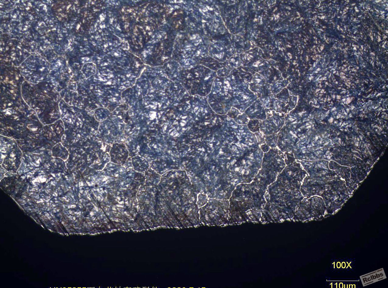

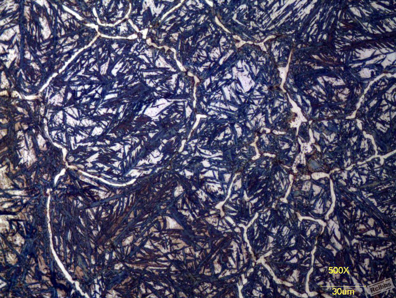

这是我发现的渗碳件表面网状渗碳体。不知各位是否见过这样严重的网状渗碳体?为什么网络这么大?
500X照片
500X照片
100X照片
100X照片

当然见过啊
是渗碳时间过长的缘故,
可以告诉这材料的热处理过程吗??

我这材料是20Cr,经井式气体渗碳、降温直接淬火+回火后的组织。
为什么出现这么粗大的网状渗碳体?不明白。

渗碳时间过长也不一定会产生此类缺陷。此材质属于粗晶粒钢(不适宜直接淬火处理),过高的渗碳碳势和过短的扩散时间,都会照成最终的表面碳浓度过高而使碳化物呈现你所描述的现象。

周工所言极是,并且我觉得渗碳温度也应该偏高才会有那么粗大的晶粒。

本质粗晶粒钢会随着温度的升高晶粒会粗大  当达到特定温度的时候会迅速长大  一般温度是950度以上 根据你的图片看  可能是加热温度过高 渗碳碳势过高和渗碳时间过长所致  建议本质粗晶粒钢进行预冷或二次淬火

呵呵!20Cr渗碳产生这么严重的碳化物是见过的,你的工艺有点问题,渗碳后扩散—缓冷—再加热—淬火,问题就解决了!

最主要的原因是碳势太高了,扩散时间短程了。

强渗碳时,碳势太高了(一般要求为0.9-1.05%),后期扩散不够。

碳势太高的话会导致表面碳化物呈堆积状,有时呈大块、小半网状渗碳体;而这个表面没有大块状渗碳体出现,而是出现了大网状渗碳体,且很深!
我分析是原始组织表面粗大所致。

1.材料渗碳前晶粒粗大,渗碳过程不可能细化晶粒,导致晶粒遗传产生粗大马氏体组织。
2.渗碳温度高。渗碳温度高相应的渗碳速度快,到只晶粒粗大和碳浓度高,形成网状碳化物,其实该过程没有必要体现渗碳时间长,高温渗碳本身就增加了渗碳速度。

他应该说出自己使用的渗碳温度,时间不是主要的。
