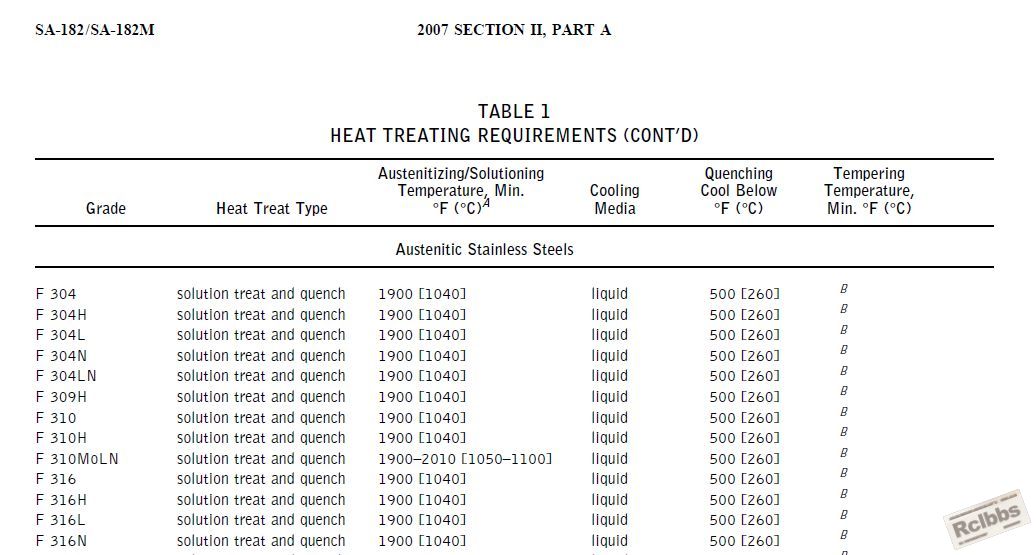

我现在遇到了不锈钢锻件热处理的问题,在SA-182 F304 的热处理要求是固溶处理加淬火,但是在国内的相近材料中,仅提到了固溶处理后快冷.请问朋友们在遇到固溶处理加淬火要求时是怎么处理的?

       晕倒!就是固溶处理罢了!什么固溶处理加淬火,谁翻译的?
 楼主| 发表于 2009-7-7 16:24:21 | 显示全部楼层
这是英文原版的.

发表于 2009-7-7 17:14:26 | 显示全部楼层
截取一部分,便于大家观看
分析所有项目要求,我觉得就是固溶处理(因为B--Not applicabie)。
另外,固溶处理:工件加热至适当温度并保温,使过剩相充分溶解,然后快速冷却已获得过饱和固溶体的热处理工艺。因此,我认为楼主“固溶处理后快冷”的描述不准确,快冷应该是固溶处理的一部分。
