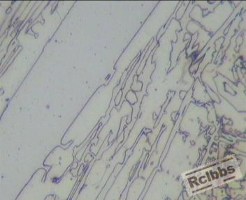

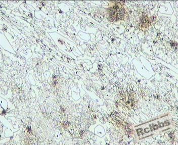

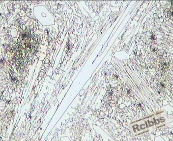

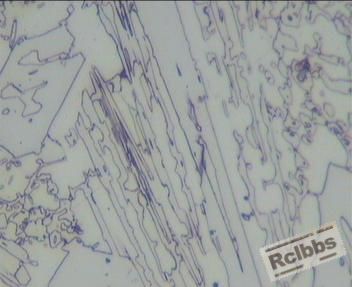

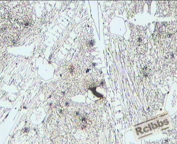

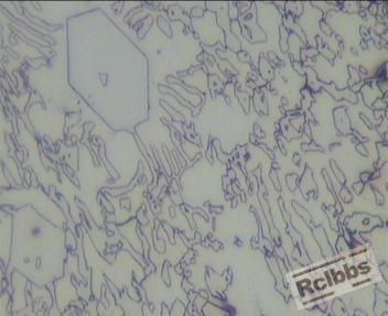

不认识,但是总结出个规律,这个东西是截面是苯环形状的长条,在空间无规律堆积,一刀切开的看见的平面图,请问这是什么组织?

高铬白口铸铁,M23C6型碳化物。
发表于 2009-7-6 20:03:21 | 显示全部楼层
是初生碳化物和共晶碳化物。
也可以说是:共晶碳化物+一次碳化物,大块状的是Cr23C6型一次碳化物。
