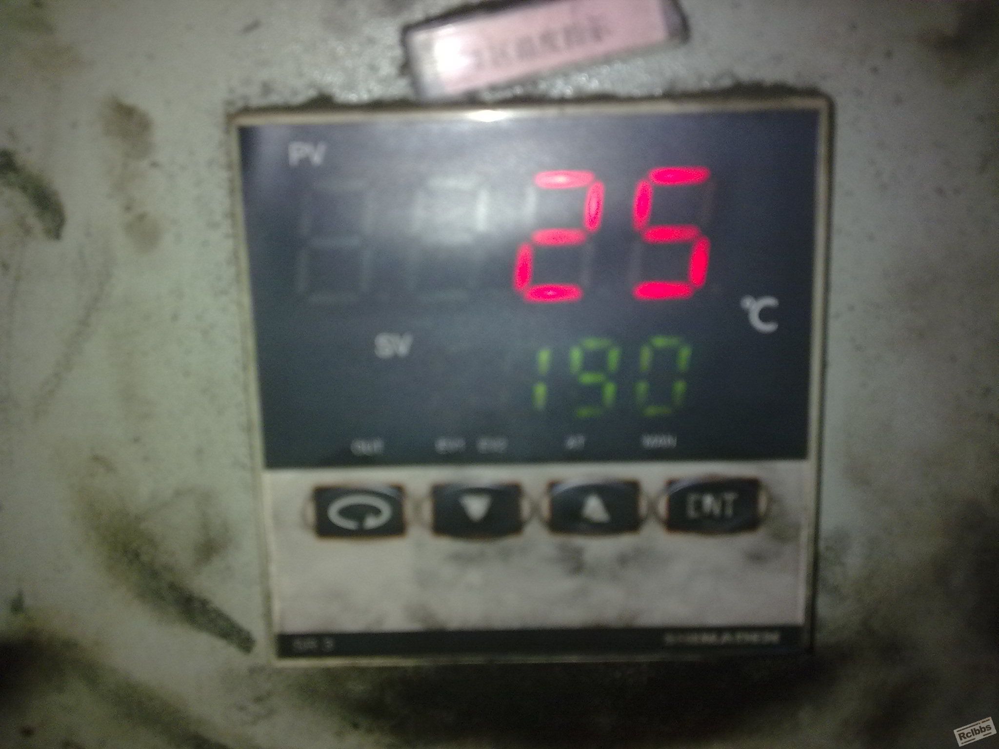

SR3表MAN灯闪烁,是出现什么故障?

这个命令都不见了,我不知道在哪里改.是表坏了吗?

 楼主| 发表于 2012-2-24 07:53:39 | 显示全部楼层
仪表处于手动输出模式下不能使用自整定功能
签到天数: 1542 天
发表于 2012-2-24 08:42:34 | 显示全部楼层
关键是我要改成自动,这个命令找不到.
签到天数: 2983 天
 楼主| 发表于 2012-2-24 08:49:32 | 显示全部楼层
秋天的风 发表于 2012-2-24 08:42
关键是我要改成自动,这个命令找不到.
按菜单键将仪表显示模式切换到输出显示状态(上排数字显示测量值,下排显示控制输出值)
然后按住ENT键不放直到MAN灯熄灭
签到天数: 1542 天
发表于 2012-2-25 14:59:48 | 显示全部楼层
然后按住ENT键不 ...

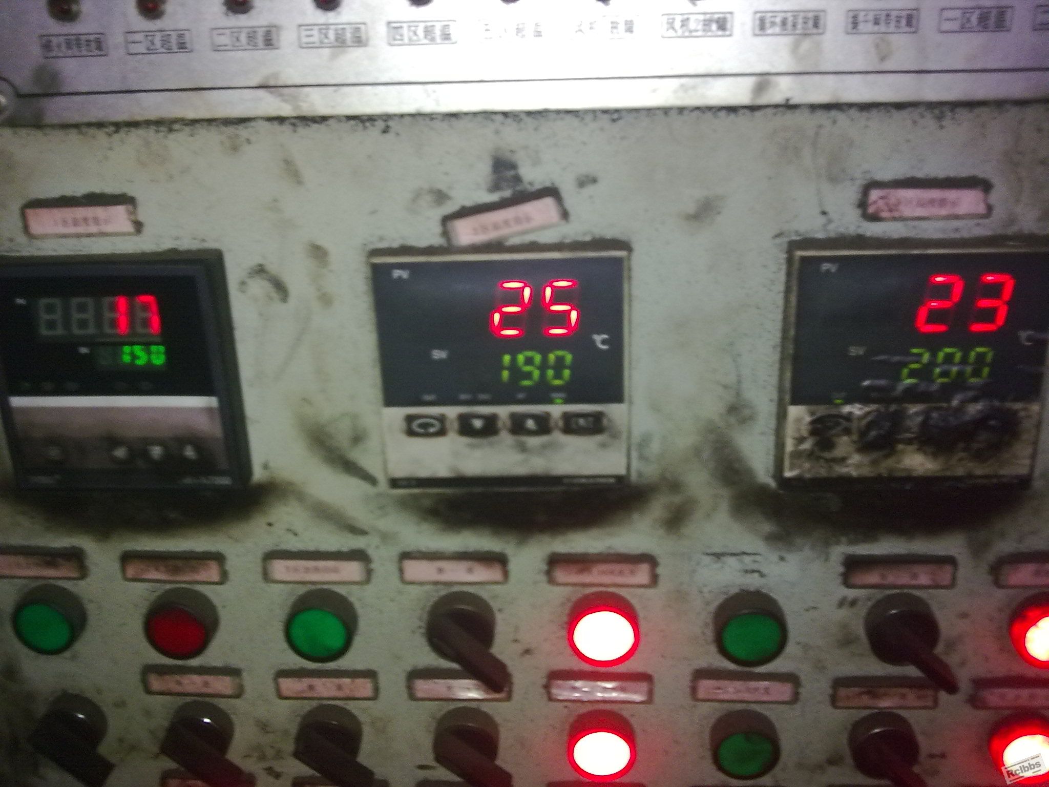

按你的方法按住,一点反映也没有.一级菜单里面的手动/自动整定转换的命令也不见了(但右边的表有,右边的表用手动模式,是AT灯在闪).
总结了下,还是左边80元一个的表好用.
