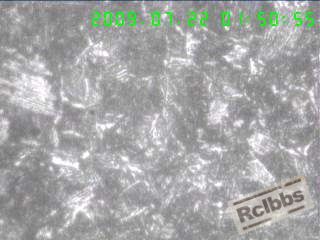

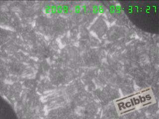

今天在一试样区取到这样一处组织,特与大家来分享和学习,我个人认为此报告中有一处出现上B体,请大家指正与指导!

发表于 2009-7-6 18:52:33 | 显示全部楼层
淬火冷却速度过慢时会出现上贝。

 楼主| 发表于 2009-7-7 07:07:14 | 显示全部楼层
400X(未加工区)横截面表层贫C区约0.35MM,S+网状F,局部出现羽毛状上B,
发表于 2009-7-7 10:17:34 | 显示全部楼层
这种组织在淬火时出水温度过高(Ms点附近)时易出现.

发表于 2009-7-18 12:31:32 | 显示全部楼层
个人觉得到不象是上贝 倒是过热的魏氏组织

发表于 2009-7-18 14:26:41 | 显示全部楼层
回复 3# fangqingfeng123 的帖子
从形貌特征来看,你的分析对头!照片不是很清晰。

发表于 2009-7-18 19:09:24 | 显示全部楼层
回复 1# fangqingfeng123 的帖子
调质不仅可以得到上贝,而且从高温转变组织到低温转变组织的任何组织都可能出现。不过报告中的“羽毛状组织”应属魏氏铁素体,因为上贝的铁素体条没有这么丰满,铁素体条间距也没有这么大。
发表于 2009-7-18 20:00:21 | 显示全部楼层
回复楼上:这种“羽毛状组织”是在400倍下观察到的,如果是在100倍下看到它我才会认为“魏氏”之说成立。
楼主道:表层贫C区约0.35MM,由于贫C区碳量降低化学成分不同于基体,导致该处材料F-C状态图上AC3点上移,冷却特性C曲线左移,外加入液淬火前还可能出现过度预冷。凡此种种使得淬火之后工件易出现铁素体、贝氏体等非马氏体组织。这种情形的出现很值得认真分析,研究对策加以克服。

发表于 2009-7-18 21:11:25 | 显示全部楼层
楼上思维很严密,说的很好,是贝氏体

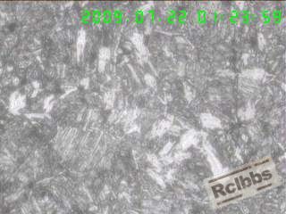

 楼主| 发表于 2009-7-22 16:55:50 | 显示全部楼层
再传一个上B来和大家分享!!!
请大家指导!!!!!!!!

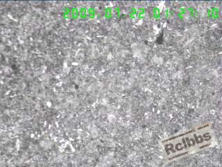

签到天数: 21 天
 楼主| 发表于 2009-7-22 17:57:09 | 显示全部楼层
和原图对照一下,,,,,,,,
发表于 2009-7-22 18:51:31 | 显示全部楼层
同意4楼观点。

发表于 2009-7-23 08:34:39 | 显示全部楼层
是贝氏体,这是调质组织中常见的组织,在工件次标层因冷却速度慢而形成。
发表于 2009-7-23 08:48:35 | 显示全部楼层
在淬火过程中连续冷却出现贝氏体等混合组织比较正常,只要在冷却时,提高冷速,加强淬火液的搅动,就可以避免贝氏体的产生。
发表于 2009-7-23 10:56:07 | 显示全部楼层
这种组织在调质中常见,对使用影响不大,不需要计较
