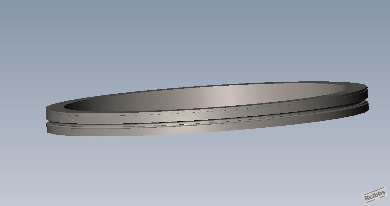

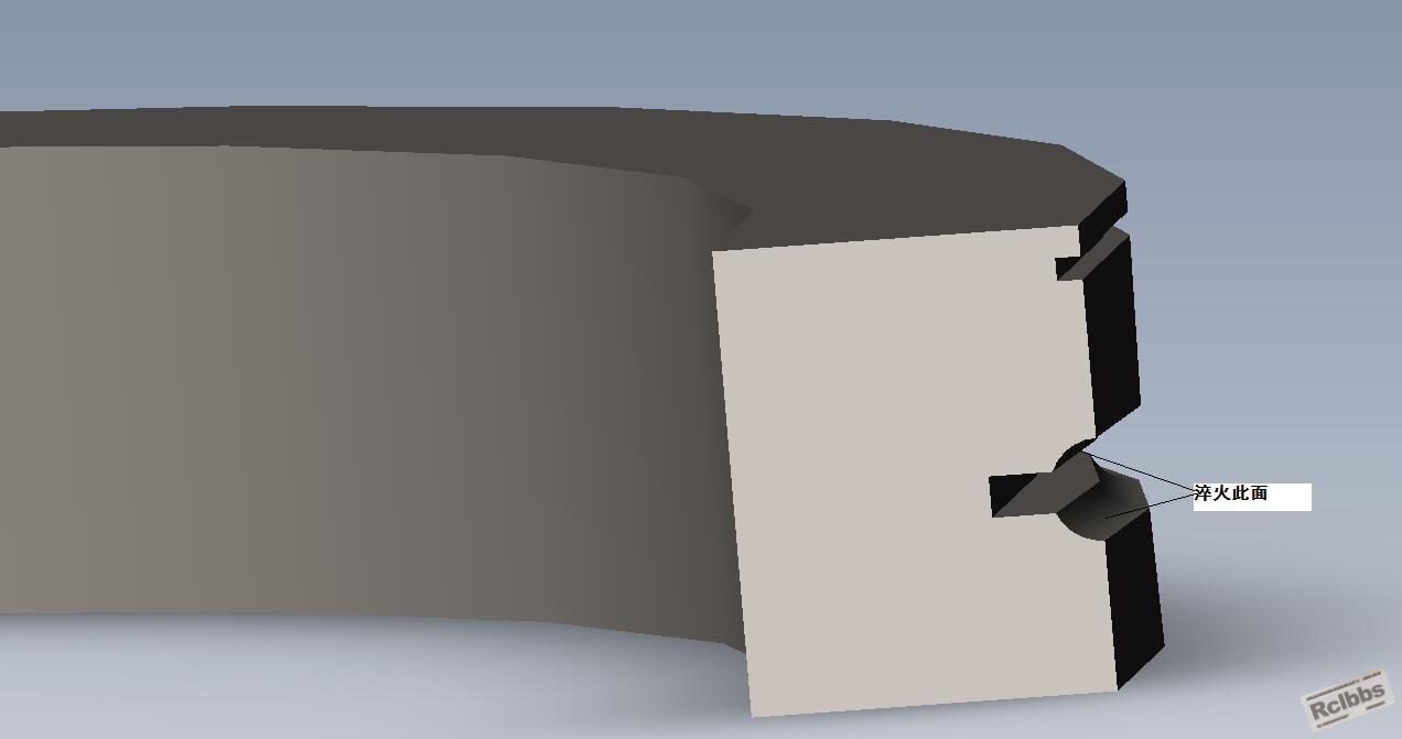

如何控制淬火变形?
如图所示的环形工件,材料为50Mn,只淬火外面的圆弧部分,淬火后变形最大为1.1mm,在中频淬火机上淬火。
请问如何才能控制变形量?使之变形小一点。
 楼主| 发表于 2009-7-6 22:22:17 | 显示全部楼层
工件全貌
工件全貌!!!!!!!!!!!!!!!!!!!!!

发表于 2009-7-6 22:28:09 | 显示全部楼层
楼上的建议:工件变形大除了和工件行状、热处理工艺等有关外,还和工装、冷加工有密切的关系
建议1、感应淬火前进行回火处理消除部分冷加工应力,或者是待冷加工后放置一段时间后再进行淬火
2、壁薄的件更应该注意工作台的行状,不降三爪卡盘改成整体工装
可以有限的改善变形
