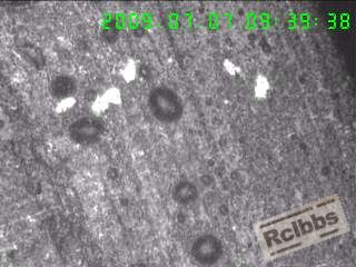

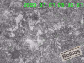

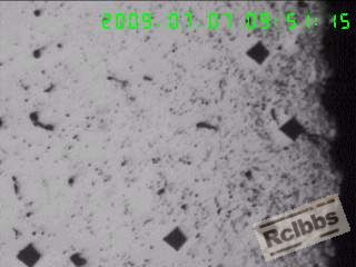

此产品在原材料检验时并未有脱碳,昨天检验热处理过程(加工此产品)时发现产品加工脱碳,经热处理调整后今天再检验,结果如图,请大家指导,正确吗?
表层白色块状物硬度:
1)白色块状物366.9HV(0.2),    白色块状物旁基体:430.5HV(0.2)
2)白色块状物344HV(0.2),       白色块状物旁基体404HV(0.2)

调质补碳不大可能出现块状碳化物。
我认为那些白色块状物是制样缺陷,那些区域没有受到侵蚀,所以呈白色。
