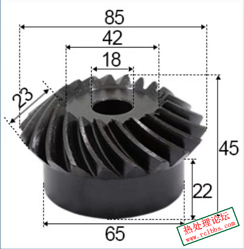

想对图片里的一个齿轮用小电阻炉进行退火和淬火
有几个问题想请教一下
这个齿轮的有效厚度是齿轮67mm(大径-孔径=85-18=67)还是33.5mm
主要是想套公式计算一下保温时间,我是根据67mm来算的,打算退火800℃,保温89min随炉冷去,淬火840℃保温67min水淬,不知道这样的工艺是否合适
还有一个问题,随炉冷却的时候,炉门是打开还是关闭合适呢

小电阻炉会脱碳的,如果毛坯退火倒没有什么关系。淬火的话脱碳了表面就不好用了。
退火时炉门关着。

随炉冷却是管好炉门,冷到500-600度时可以打开炉门(根据不同材料)。

普通的马弗炉做会脱碳的,
