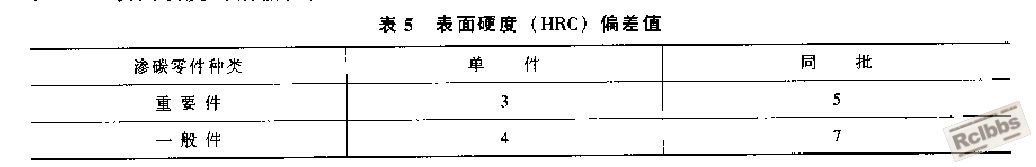

各位大侠  工艺渗碳 淬火  回火  炉子多用炉   同一炉的工件相差几HRC算炉子的处理效果比较好  同一炉的工件硬度允许相差几度
签到天数: 360 天
发表于 2009-7-7 22:16:12 | 显示全部楼层
JB/T3999
发表于 2009-7-11 10:14:52 | 显示全部楼层
好像5—-10度哦
