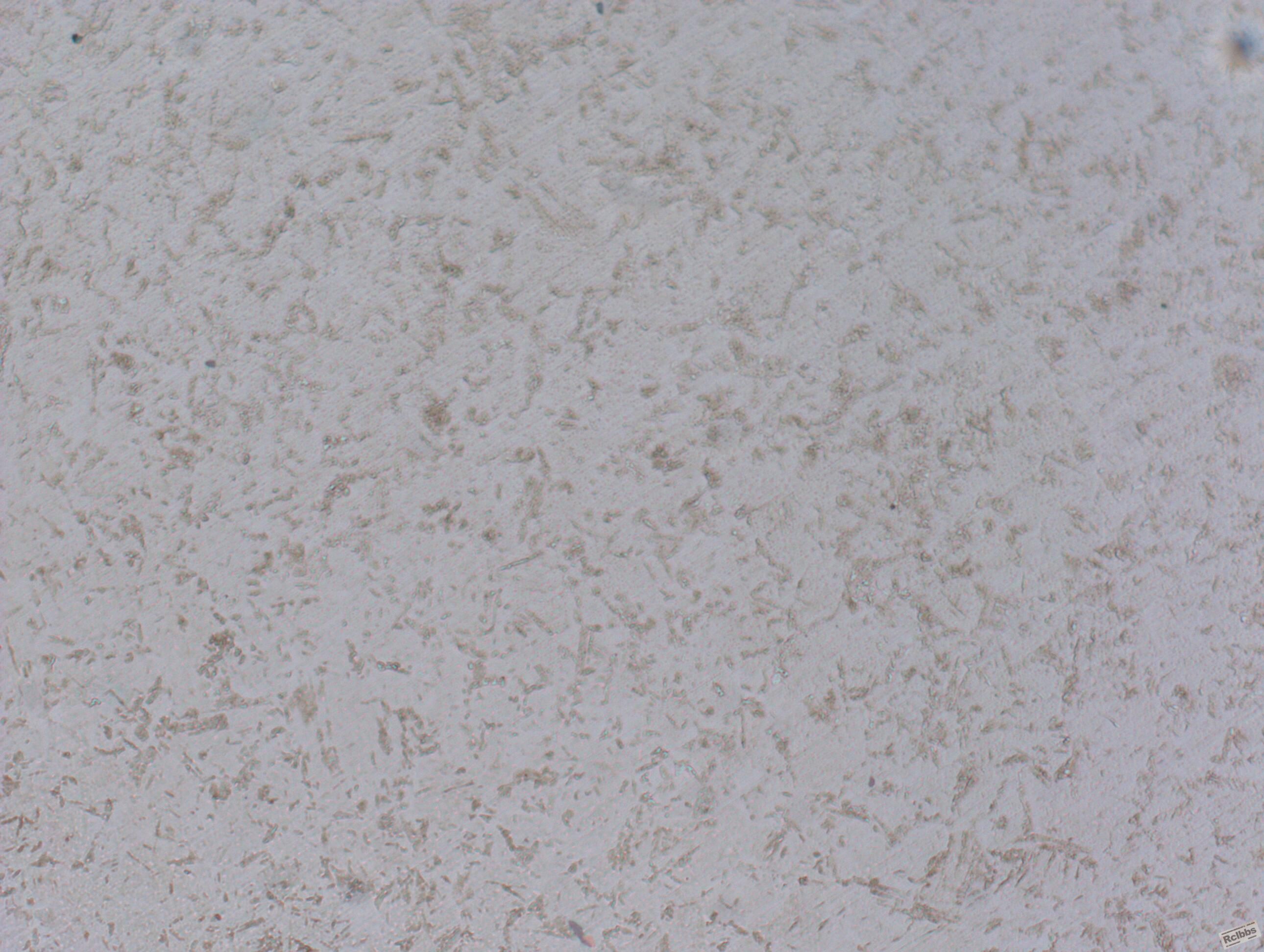

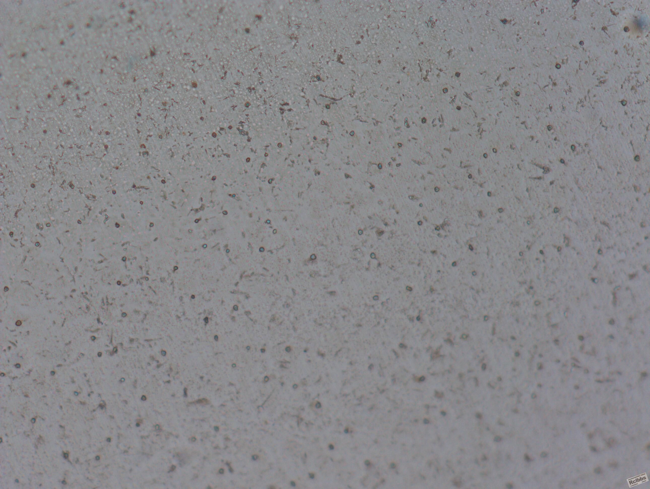

第一张为FAG的金相照片,第二张为我公司加工.两张都为浅腐蚀,图片中的针个人倾向于下贝氏体,请高手斧正!
FAG大套圈浅腐蚀
FAG大套圈浅腐蚀
我公司自加工浅腐蚀
我公司自加工浅腐蚀

大套圈有多大,用什么工艺热处理,腐蚀深一些再拍2张图对比看看.
第2张图黑色点状物像是制样遗留的脏物.

是下贝氏体。
