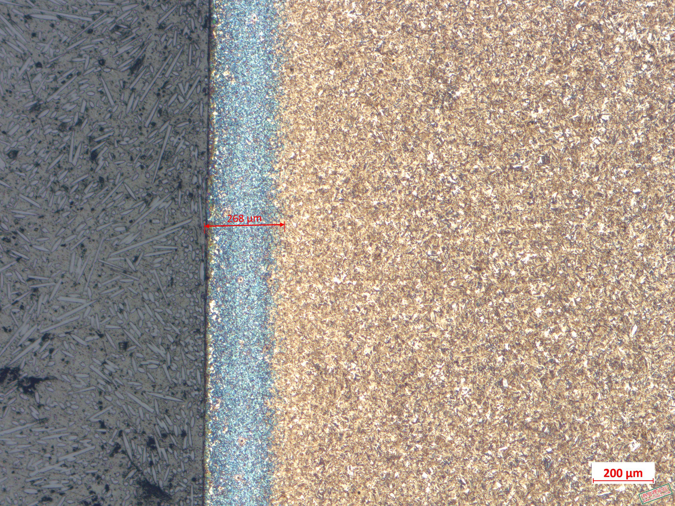

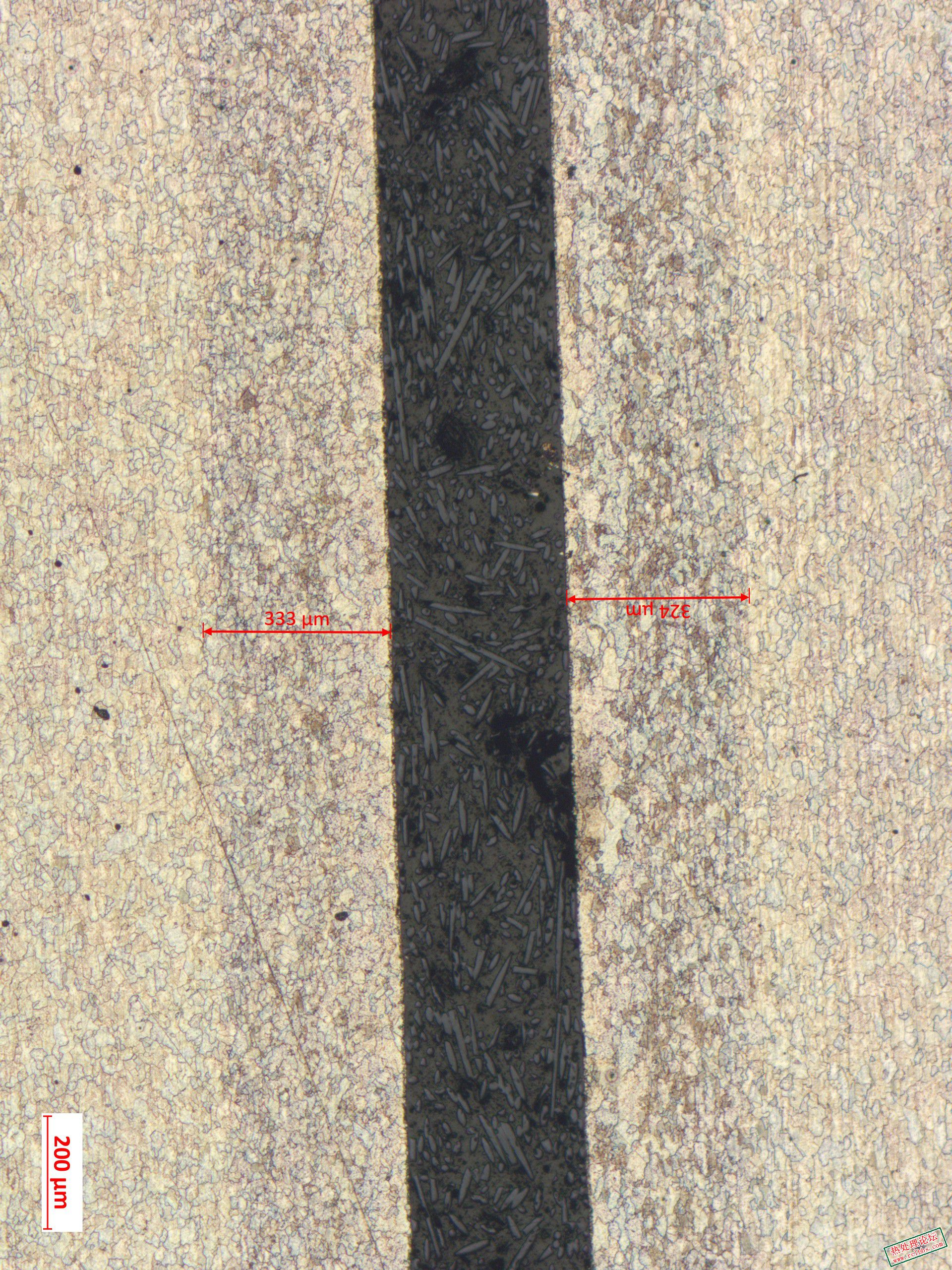

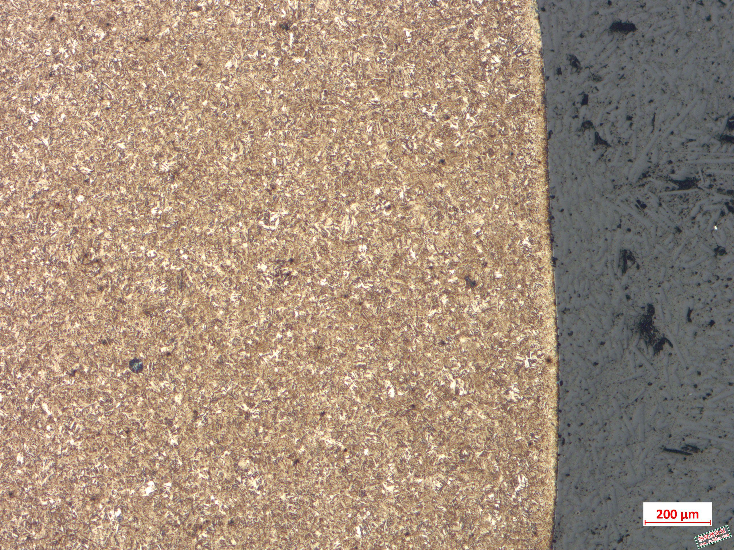

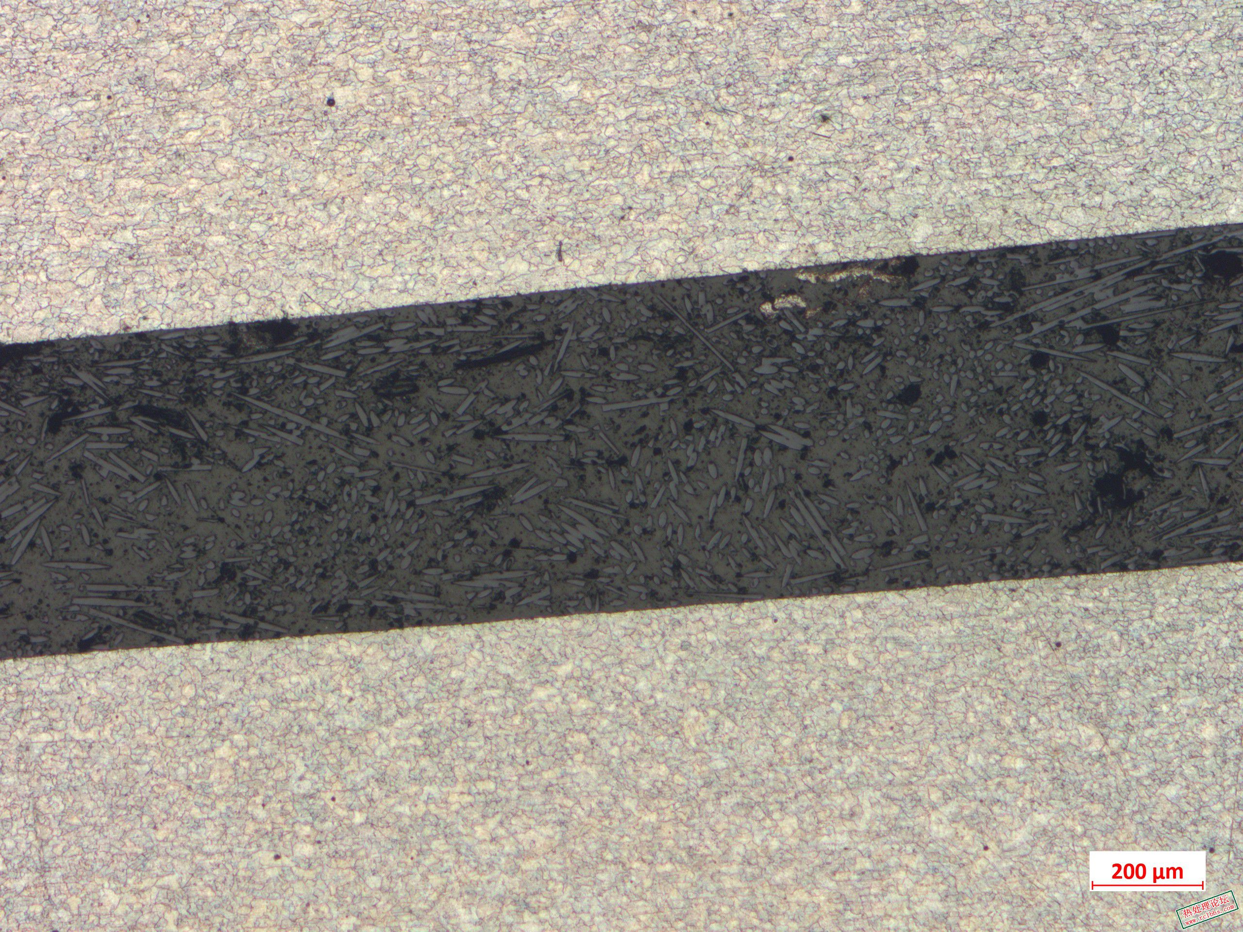

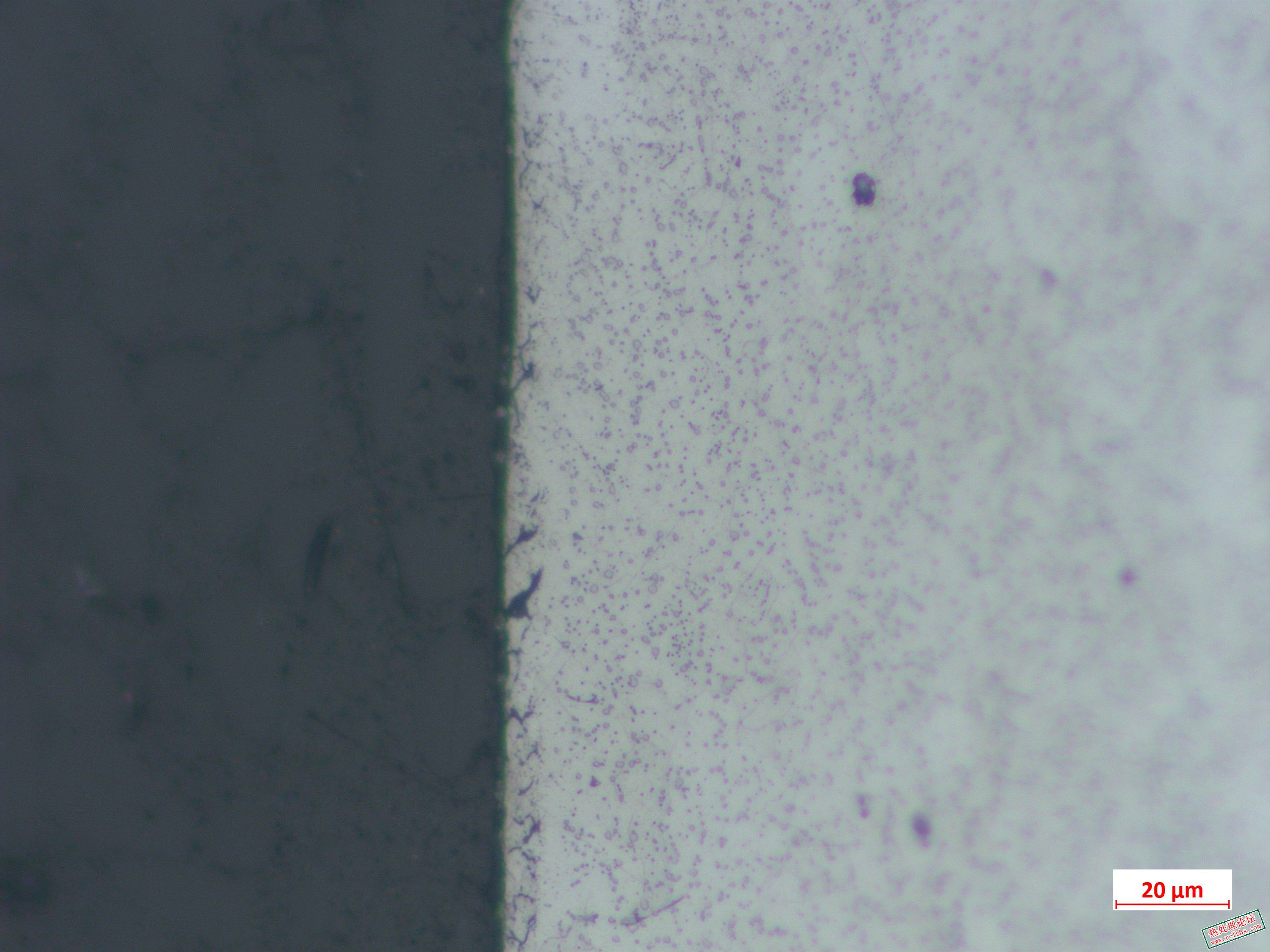

描述:
1,球化后的同种材料
2,经整体热处理后,出现表层缺陷
3,整体热处理工艺相同,交叉实验。
4,材料在50X和100X低倍下观察,发现不同。但500X,200X下观察也是球化组织。
问题:NG的材料表层是什么?怎样会出现这种缺陷?
OK -1
OK -1
OK-2
OK-2
NG-1
NG-1
NG-2
NG-2

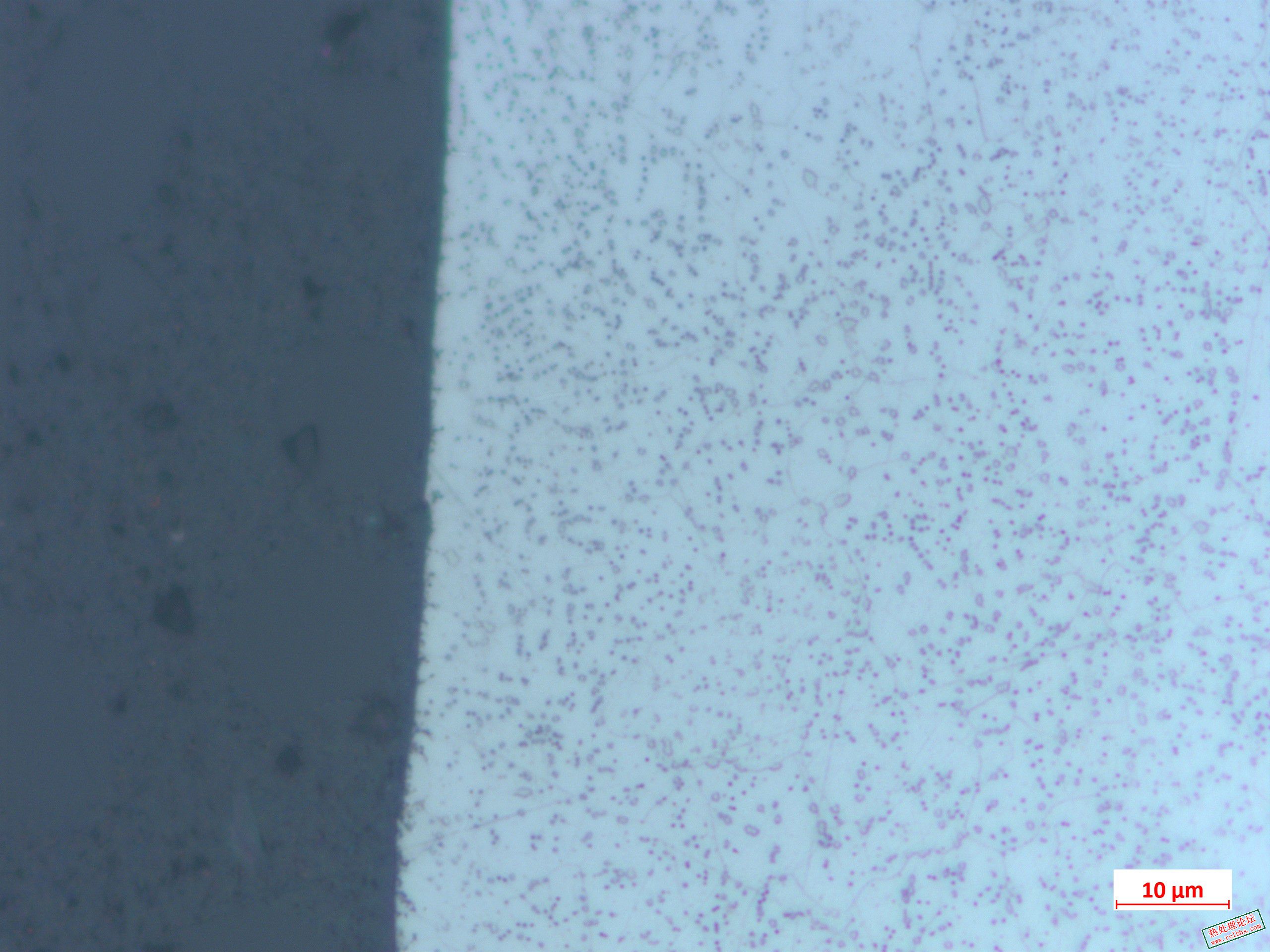

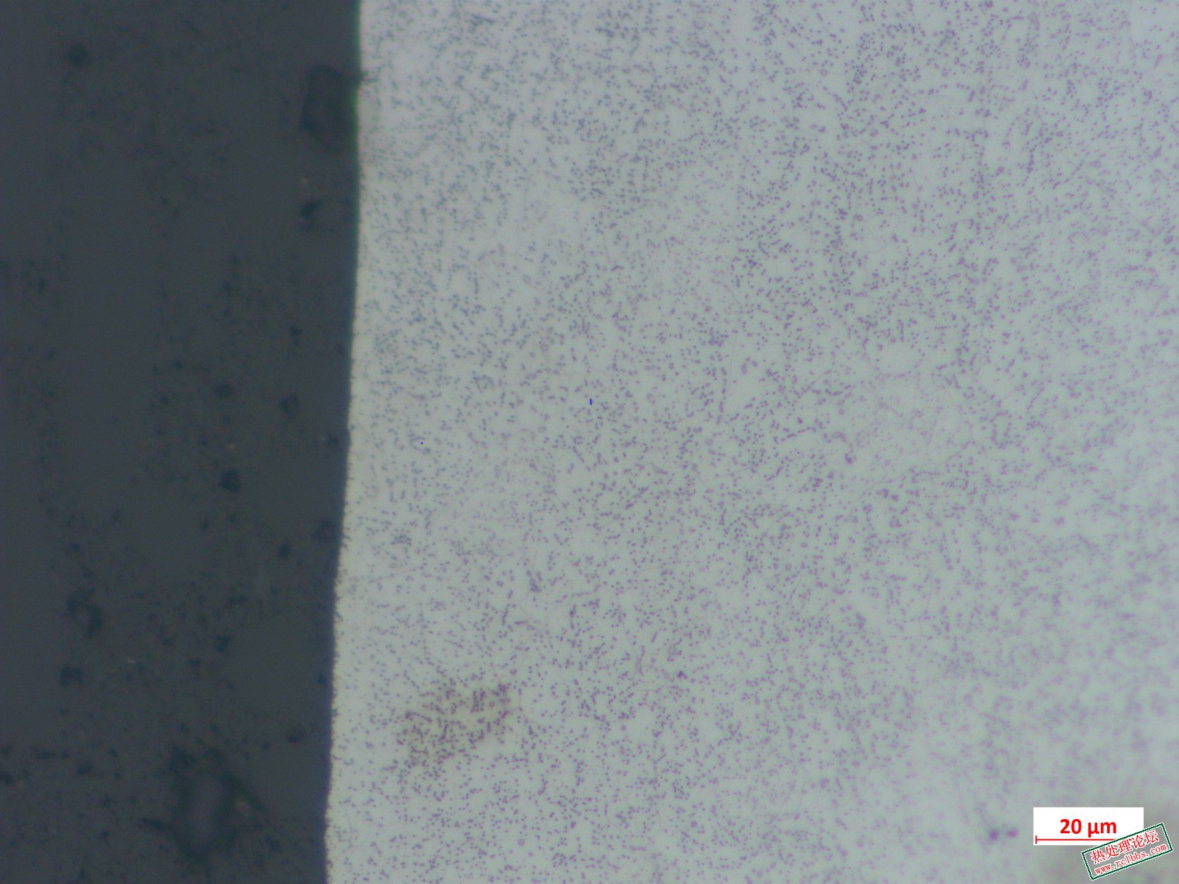

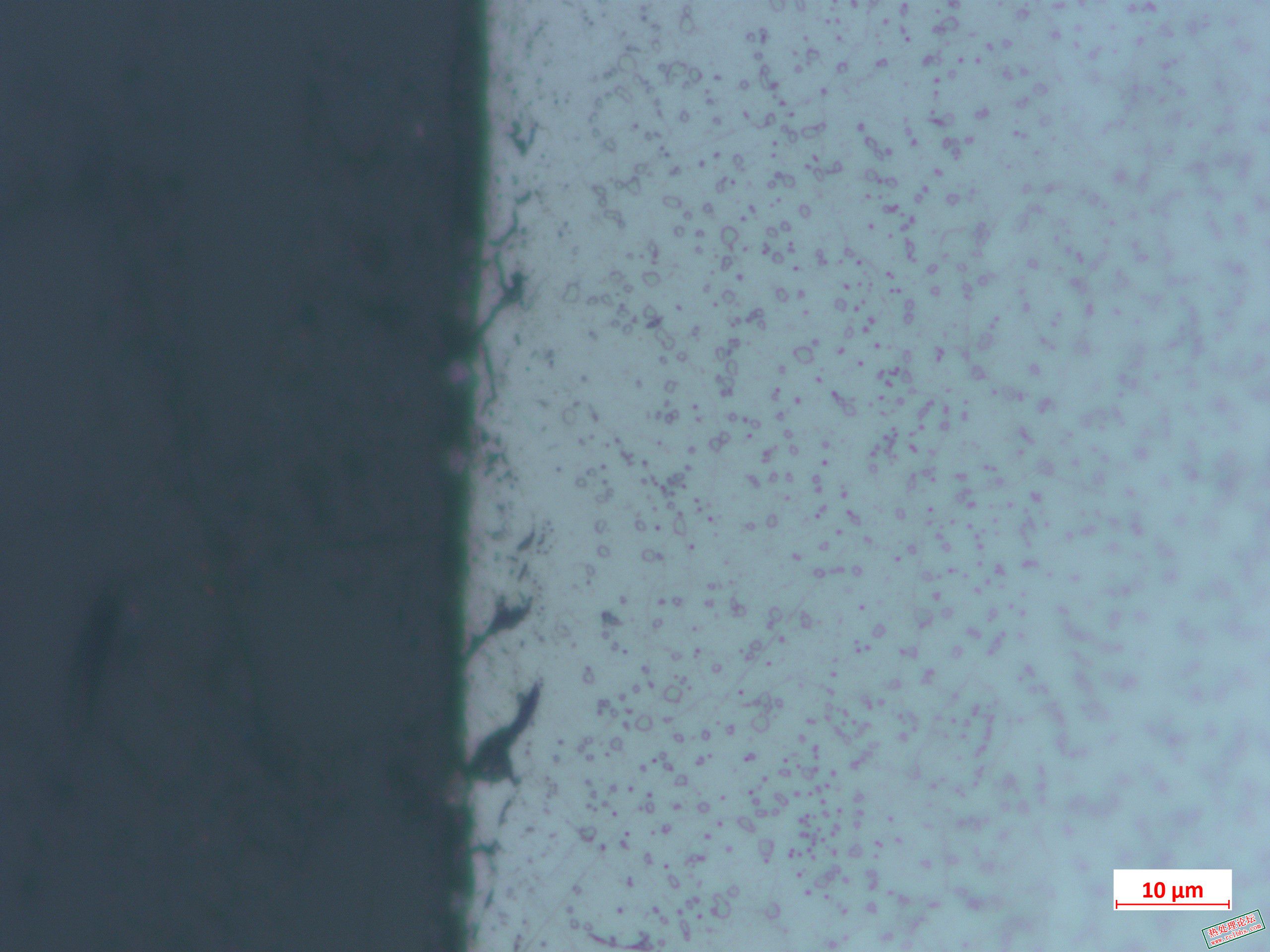

 楼主| 发表于 2022-12-23 11:32:55 | 显示全部楼层
高倍观察下的对比如下:
签到天数: 1402 天
 楼主| 发表于 2022-12-23 11:40:06 | 显示全部楼层
MYG 发表于 2022-12-22 20:02
建议提供500x或1000x的表层组织照片
高倍观察已上传图片,但是这点差异会造成后续热处理的缺陷?
结论:表层C,B,Mn 含量均不合格,影响了材料的淬透性。问题出现在 冶金,与球化退火工艺无关。

高倍的金相怎么看起来有些像内氧化,有没有人也这么认为?
签到天数: 433 天
发表于 2022-12-26 22:15:50 | 显示全部楼层
NG-1和NG-2的金相照片怎么感觉是没有处理好造成的啊,建议精抛后不腐蚀看一下,然后在腐蚀对比一下,表面要处理好不要返酸。

发表于 2022-12-29 16:54:25 | 显示全部楼层
NG-2 有没有可能是腐蚀后,水没吹干净造成的,,,,,
