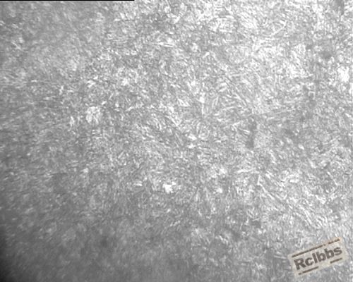

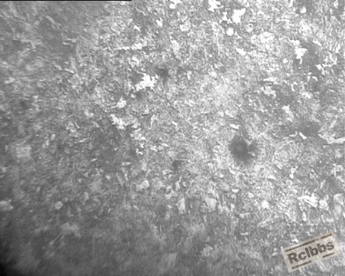

请哪位高手帮我评定一下这两张金相图片,两张图的样品同是40Cr调质后的金相图片,图1:我认为回火马氏体组织,调质后应当是回火索氏体组织,是不是回火温度不够引起的?图2:白色块状是不是未溶铁素体?是什么原因引起的?请指教

图片不清晰不好判断,确定硬度值后,再来分析,
发表于 2009-7-8 19:48:43 | 显示全部楼层
放大倍数多少?用的是什么浸蚀剂,浸蚀时间多长?

第二张F的出现表明淬火温度较低或者保温时间过短, 造成F没有完全融入A。 那么这种状态的淬火组织硬度肯定较低。在此状态下如果按照正常的回火温度来回火, 所得到的硬度值肯定低于图纸或者标准要求。
怎么办哪?   降低回火温度。 故而也就出现了回火M而不是S。
这应该是热处理长将错就错或者说弄虚作假的结果。 如果验收是指检测硬度就蒙混过关了!

调质,在回火温度较低时,回火索氏体会保留原马氏体的位相,看起来好像还是马氏体。

按13320-2007  图一可评2级   图二评4级。  各位大侠请指导下我。

组织还是马氏体加铁素体,不是索氏体,F没有完全融入A,淬火温度偏低或者保温时间短了.请楼主提供硬度值和淬火回火温度及保温时间,才好进步帮助

从楼主提供的照片来看基体组织应该为:保持马氏体位向的回火索氏体+铁素体,极有可能回火保温时间不够充份所引起,另块状未溶铁素体应该是淬火时温度过低或保温时间过短所致,建议楼主改变下热处理工艺试一试。

图2中有明显的屈氏体组织  有没看到???
