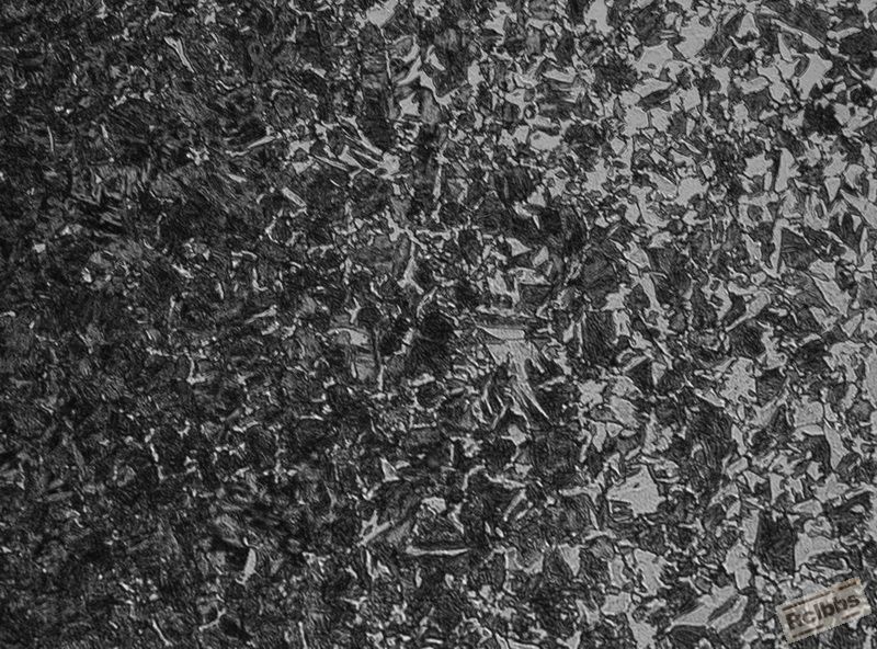

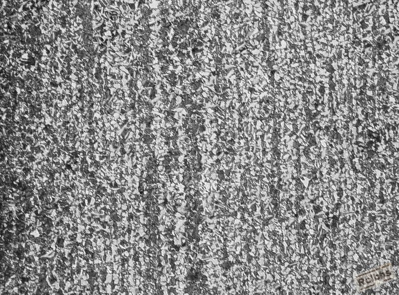

有一块1.5mm厚,直径10mm的薄片,中间组织如附图1(200倍)中所示,有明显带状偏析,为铁素体(白亮)和板条状马氏体(深色)。表层和过渡区组织如附图2(500倍)所示,从表层全是马氏体过渡到铁素体和马氏体混合组织。请教这种带状组织是如何产生的?有没有经过表面热处理(渗碳或碳氮共渗)?

请说明什么材料,工艺是什么?用什么试剂浸蚀的?你的金相试样磨面是哪个方向?

材料普通低碳钢,磨片是片的厚度方向,因是国外材料,不知道牌号和工艺,现在想通过组织来反推,这种薄片多次失效,中心硬度在20-30HRC,表层硬度在55HRC左右,怀疑这种带状组织使得强度降低。
 楼主| 发表于 2009-7-8 20:56:44 | 显示全部楼层
所用腐蚀剂是4%硝酸酒精溶液
