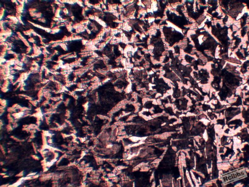

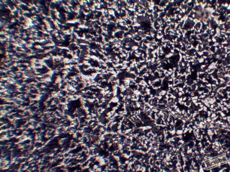

]试验材料:0125斯太尔突元叉。45号钢锻压。
金相要求:钢制模锻件金相2007国标1-3级(正常的应该是晶体细化均匀,没有魏氏体)
产品厚度:32厘米
产品重量:9.1KG/个
炉装数量:10个
加热设备:台车式电阻炉。
加热温度:860摄氏度
保温时间:1.5小时
冷却方法:强劲风冷
100倍显微镜放大后出现的状况是:白色部分偏多,黑色部分没有完全细化,有块状部分。有些部位出现了明显的魏氏体。(见图)
想问问各位大侠哪些因素有可能会导致这样的金相组织呢?能指出问题更是十分感谢。。。
试验1金相图.rar (496.5 KB, 下载次数: 132)
正火金相1级图片.rar (343.26 KB, 下载次数: 147)

我帮你解压了
从图片看是锻件经正火组织。
你的WH1-23图可能不是100X。该图片有魏氏组织,但不严重。
发表于 2009-7-14 13:10:03 | 显示全部楼层
从第一副图来看,F与P的比例还算正常;
第二幅图可以看到魏氏体组织。
可以降低加热温度到840看看。
发表于 2009-7-14 13:38:28 | 显示全部楼层
同意楼上看法,我认为第一附图能够达到GB/T13320, 3级组织,如果必要进一步提高,即使铁素体形态趋于平衡态,可考虑630左右等温处理,但要保证从奥氏体化至等温温度的冷速30-40度/min,否则铁素体分布不均匀。
第二图预消除魏氏体组织,从你的奥氏体化温度看,并不会造成过热,因此认为W源于锻造。
为了消除应提高正火加热温度或延长奥氏体化时间,你在上面给的零件参数似乎有问题。(thickness 320mm, weight 9kg/pc ???)
建议通过适当的奥氏体化温度是零件完全奥氏体化后,快速冷却至650左右保温后出炉即可。

1、组织为锻后组织,W氏组织出现原因为过热(这里问题较复杂,跟你的锻造方式有很大关系,如果是终锻温度过高或保温时间过长易形成W氏组织、晶粒粗大、混晶;
2、32cm保温时间1.5h明显不足,不知是你打错了(32mm);如果是32cm保温时间应当为5~5.5小时;
3、45#建议正火温度为840℃~860℃,晶粒度不均匀,加热温度没问题,建议采用偏低温度~~
签到天数: 201 天
发表于 2013-4-13 01:02:04 | 显示全部楼层
还有一点,锻造最后一火变形量不够也会导致过热(即最后一火的拔长比不够,摔圆都会有影响~~
