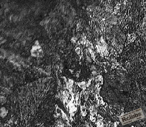

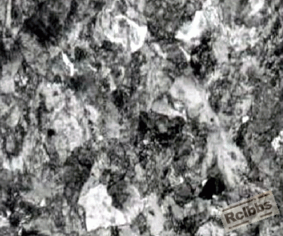

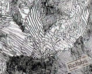

 楼主| 发表于 2009-7-11 12:48:10 | 显示全部楼层
回复 17# 搬运工 的帖子
应17楼搬工要求,下传图片,请大家发表意见和看法。
