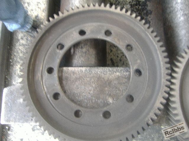

各位好:最近遇到一个很头疼个的问题。
      公司用的2台老多用炉,新买的一个国内的某公司的一个品牌的淬火油(等温分级淬火油),淬火出来后发现零件的光亮度很差。表面有大量的暗黑色的东西覆盖在零件表面,用纸或者其他用力去抹的话,可以去除部分黑色东西(有点像碳黑)。局部区域还是有银灰色的,光亮度还可以。
      后来对设备进行停炉检修,排除设备漏气问题,也对加热室内的粉尘和碳黑进行了彻底的清除,然后做了一炉废品空冷试验,零件表面覆盖着厚厚的碳黑。我想这碳黑覆盖在零件表面,很可能会导致光亮度差。但是现在设备里已经没有残留的碳黑,工艺执行过程中丙酮流量也控制在1.3左右。我的工艺是870保温、强渗、扩散、降温830保温20分钟(成熟的工艺)此工艺在其他设备(不同淬火油)做出的产品光亮度非常好。加热温度不足的话(实际上可能是860度),会不会导致丙酮裂解能力差,导致残留碳分子覆盖在零件表面,这样的可能性大么?请问有丙酮方面的资料么?
    不知道这是淬火油的问题还是设备的问题?请各位高手赐教,谢谢!

1、丙酮流量为1.3,单位是L/h。在设备彻底清除炉内的炭黑和粉尘后,用将渗碳温度由870提高到920度渗碳,降温到840保温,各阶段碳势设定也是按正常工艺,但是结果还是表面覆盖好多炭黑。昨天做了2炉空冷试验,发现零件表面还是有好多炭黑,用手抹的话手上就好多(见图片)。这种现象应该是设备的问题。
2、前天对设备进行炉温均匀性测量(进口设备),用的是9点测温法(进口设备),发现整体温度比工艺设定低6度左右(我认为多用炉的温度偏差在10度以内都是正常的)。但是有1个点温度低了26度(单门炉加热室里端靠下面的点),附近的另一点(两点都是里端靠下面)低12度。
   我的想法:加热室的温度不均匀就更容易导致积碳现象,跟加热温度影响无直接联系?
3、淬火油温为110度(等温分级淬火油,厂家推荐温度100-150),是新油,加油前页清理过槽子。
4、我想再保证空冷无炭黑的情况下再验证淬火油的问题。

回复 7# jxtufei 的帖子
你温度低的部位是不是就是滴注口的部位?如是,那么就是温度过低引起的丙酮分解不完全所致。
