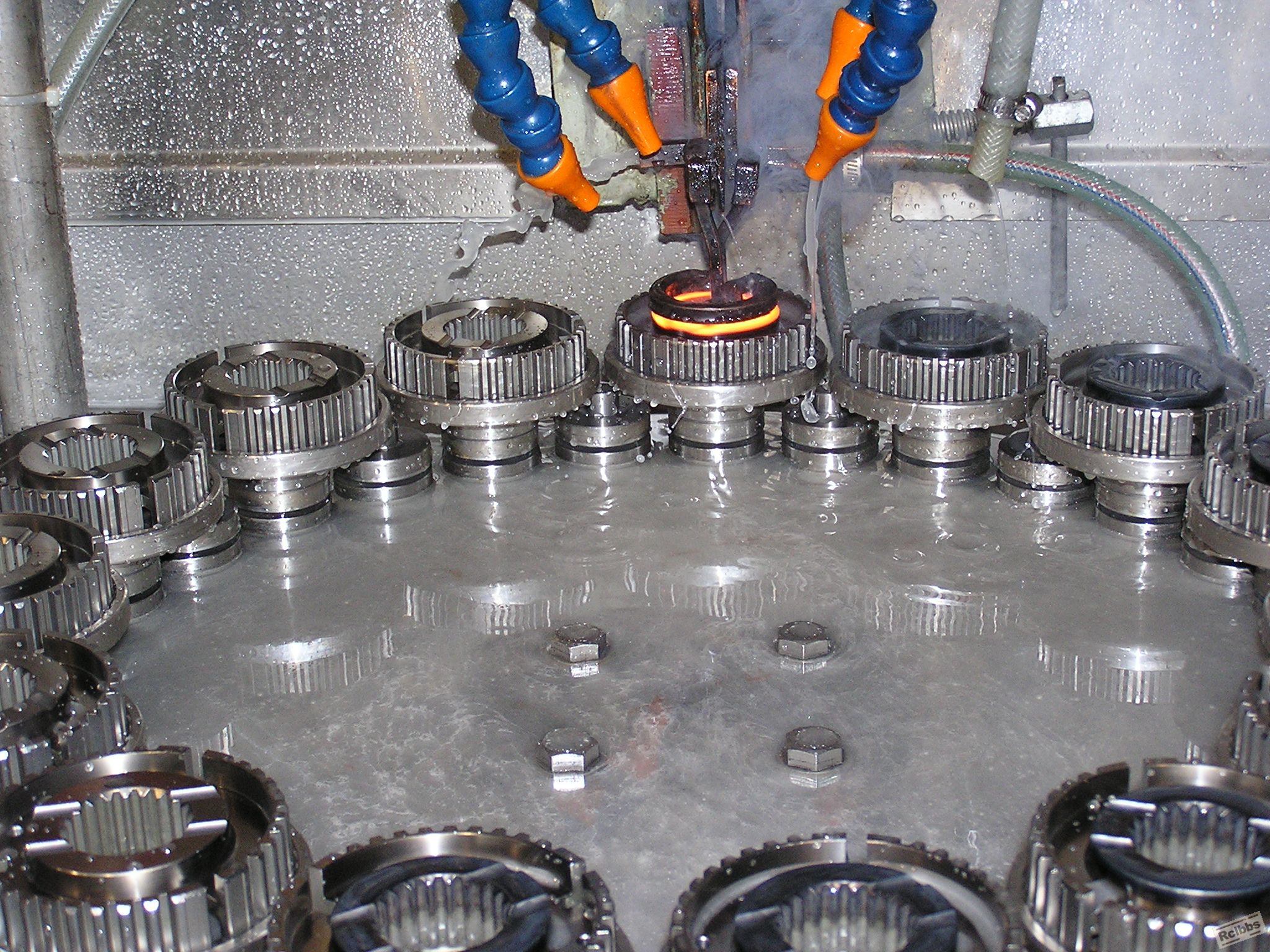

我也来发个齿轮感应淬火的图片
发表于 2009-7-9 15:25:55 | 显示全部楼层 |阅读模式
齿轮端面淬火

发表于 2009-7-10 11:43:14 | 显示全部楼层
为啥只淬端面?
这样里面的内齿不是也要淬上一点?会不会把整个内齿淬透?
发表于 2009-7-10 16:52:41 | 显示全部楼层
是换档用的齿毂吗?请问楼主,工件在加热的时候旋转吗?感应线圈升降吗?谢谢!
发表于 2009-7-12 23:49:59 | 显示全部楼层
如果不 旋转的话  加热 喷水都是不均匀的   那产品的硬度和淬硬层也是不均匀的   感应线圈和工件如果没有相对运动喷水好像也 比较困难吧
发表于 2009-7-19 16:49:10 | 显示全部楼层
平面淬火,效率高吗,
楼主能把功率与加热时间发上来吗?

发表于 2011-1-27 16:51:31 | 显示全部楼层
回复 2# magicmotor
感应圈趋肤效应,只在相应的工件表面加热!从图上看,感应圈没有插入内孔,所以只是端面淬火.
签到天数: 846 天
发表于 2011-1-27 16:56:53 | 显示全部楼层
回复 3# bianchunlu
工件旋转?公转肯定停止定位,自转可,不自转亦可.看效果,如果不自转能达到均匀的效果,就没必要旋转了.感应圈升降亦同.感应圈升降是为了调整高度,避让碰撞.在调整高度好并确定无碰撞事故发生时可以不升降.
签到天数: 109 天
发表于 2011-5-17 18:15:41 | 显示全部楼层
看楼主的设备,感应器应该是固定的吧?
发表于 2011-5-20 21:45:28 | 显示全部楼层
设备是能够实现自动化淬火,很不错,不过这样只能淬端面,但是内外齿无法淬透,不知楼主这个齿轮是做什么用的?

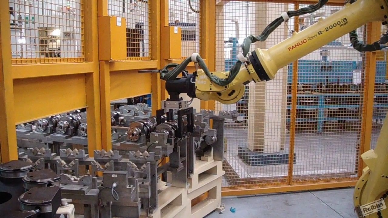

发表于 2011-6-11 23:29:03 | 显示全部楼层
同意12楼的说法
有量了才能上好设备
也来秀张图片
神龙公司的曲轴齿圈压装机
FANUC的机器人都用上了
