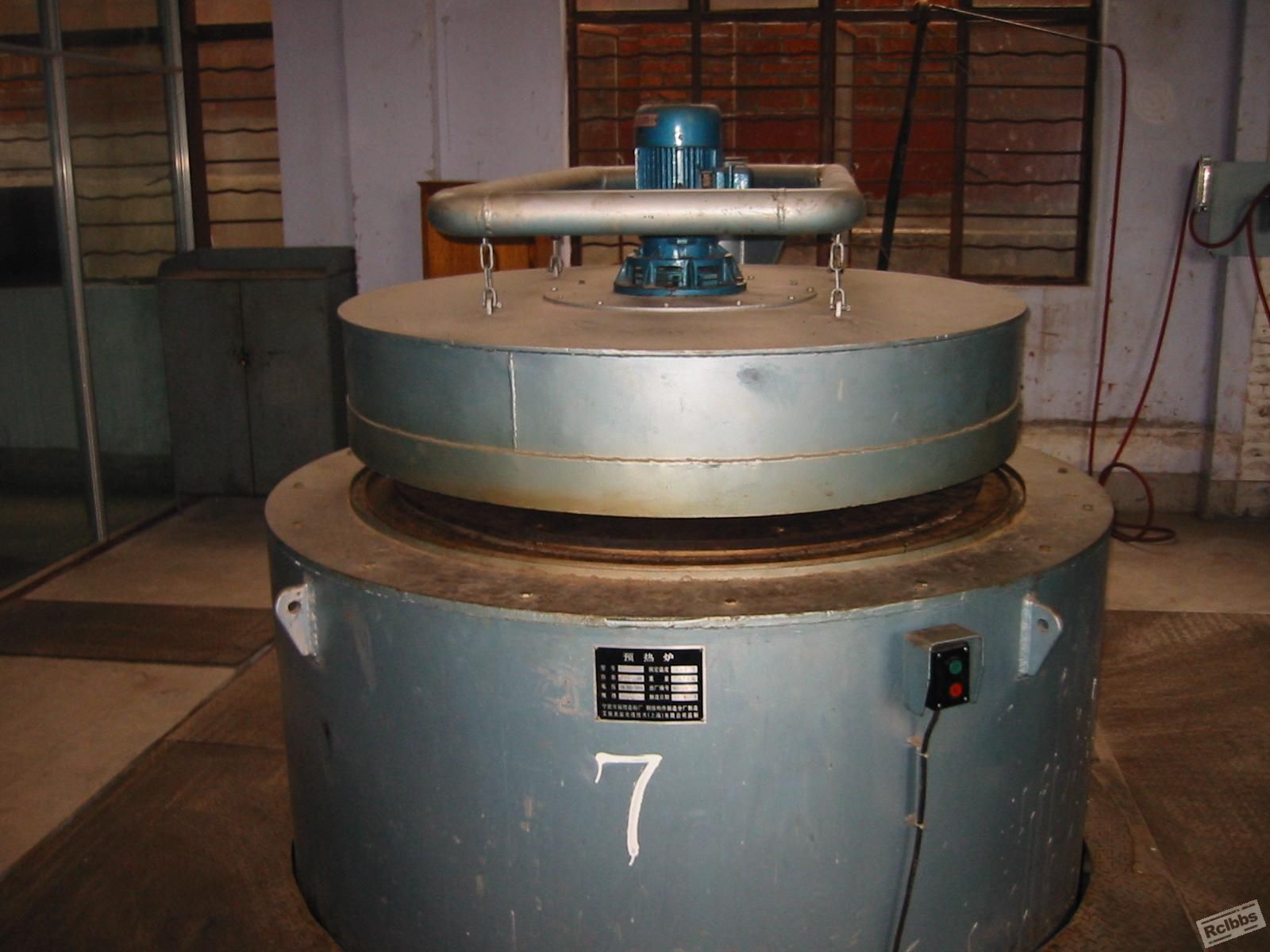

发表于 2009-6-12 16:53:12 | 显示全部楼层
就是盐浴氮化,也叫软氮化
预热炉:和井式回火炉一样,氮化炉:井式炉,加不锈钢的坩埚,加抽风系统;氧化炉:和氮化炉一样,只是加的盐不同。清洗:就是几个水槽。

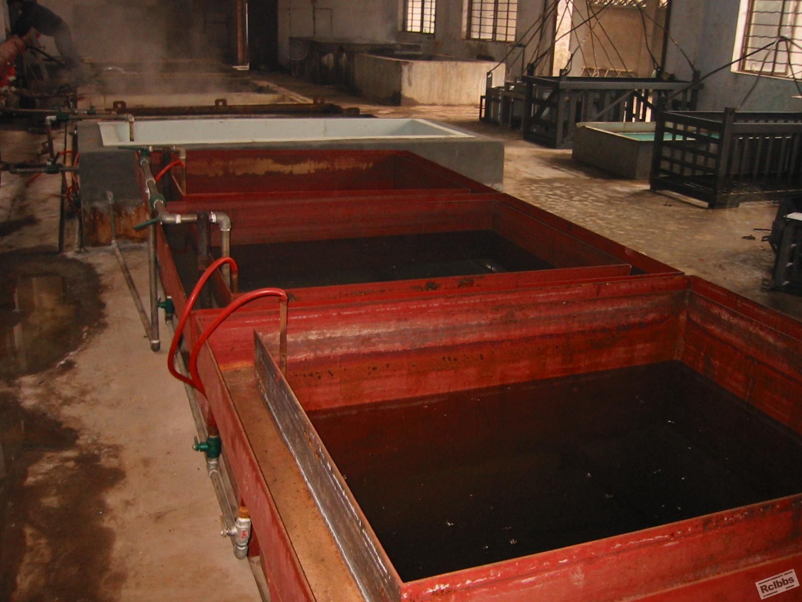

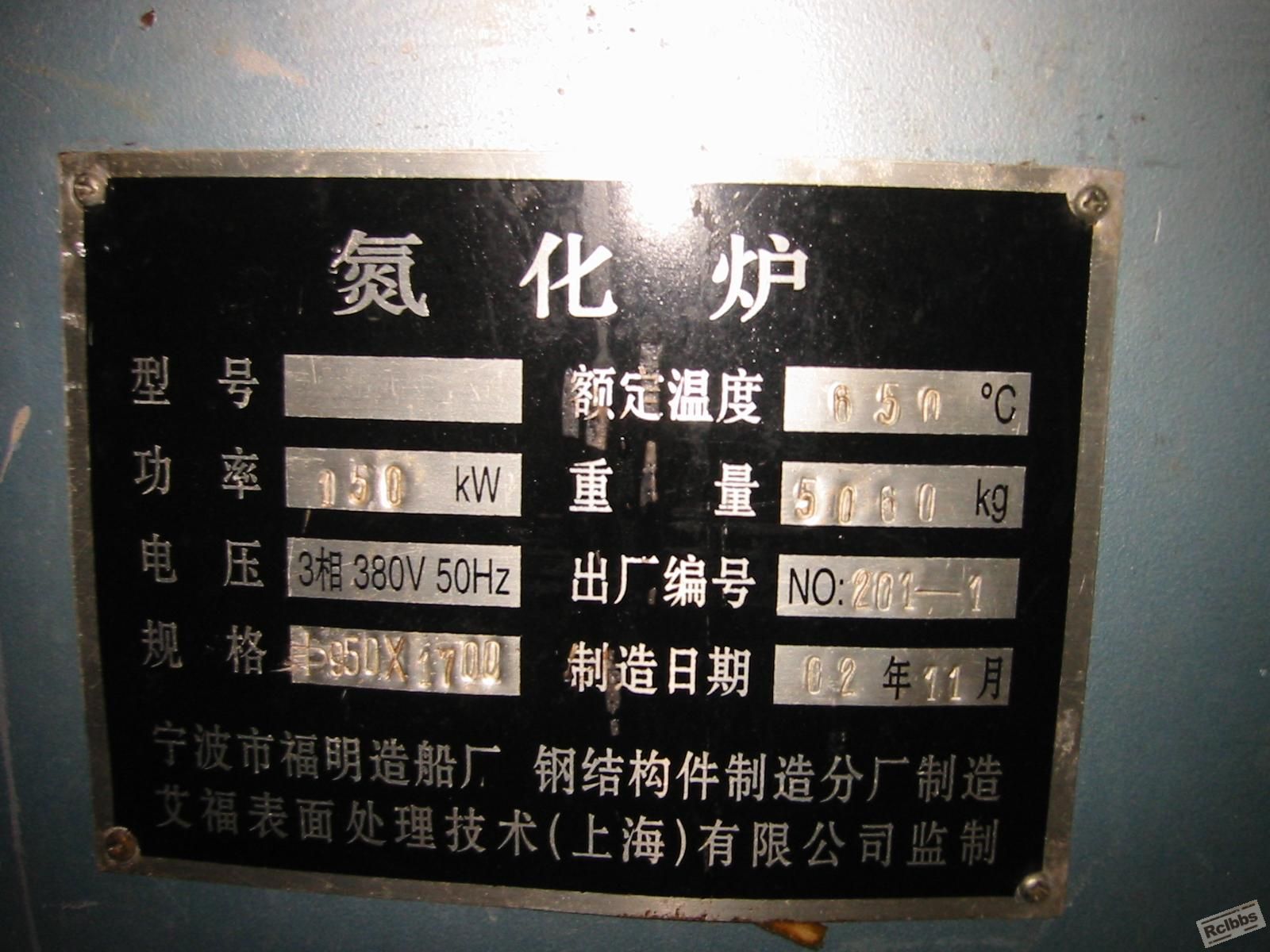

发表于 2009-6-12 17:13:20 | 显示全部楼层
硫氮碳盐浴共渗
山东的再生盐:硫氮碳复合盐
山东的再生盐:硫氮碳复合盐
氧化氮化预热炉都一个样
氧化氮化预热炉都一个样
有进水放水溢流就可以
有进水放水溢流就可以
厂家,这炉谁都可以干
厂家,这炉谁都可以干

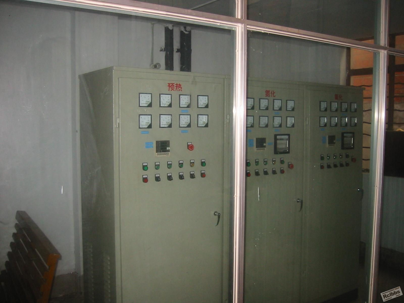

3个控制柜
3个控制柜

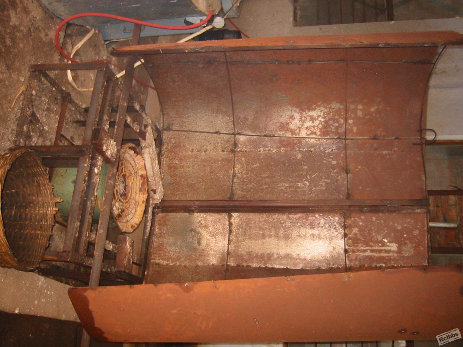

简单的冷却方法
简单的冷却方法
