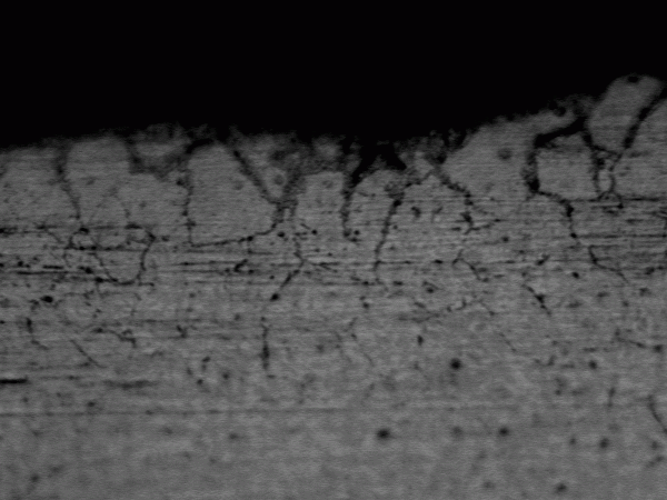

近日在检测一渗碳件质量时,试样经抛光后发现其晶间氧化不太明显,但轻腐蚀后则显示明显的晶间氧化(见图,400倍下)。测量其深度,约为0.033mm。请问各位专家,此深度应为IGO深度或是非马深度???标准中,检测IGO深度是不经腐蚀的。
发表于 2007-5-27 13:33:18 | 显示全部楼层
呵呵,腐蚀过后的我一般将它处理为非马氏体深度,不过,0.033也太深了啊。

一般不叫晶间氧化,标准的叫法是内氧化(事实上是晶界上氧化),检验方法是抛光后不侵蚀直接进行;而非马氏体是侵蚀后进行检验,非马氏体比内氧化要稍微深一些.

我们也叫内氧化,不过把那黑的归为屈氏体一类,非马组织

我们是根据国外客户的检测标准进行检测,要求是IGO及非马深度不超过0.025mm.实际上我本人也是把它作为非马深度来测量的。谢谢各位的回复。
