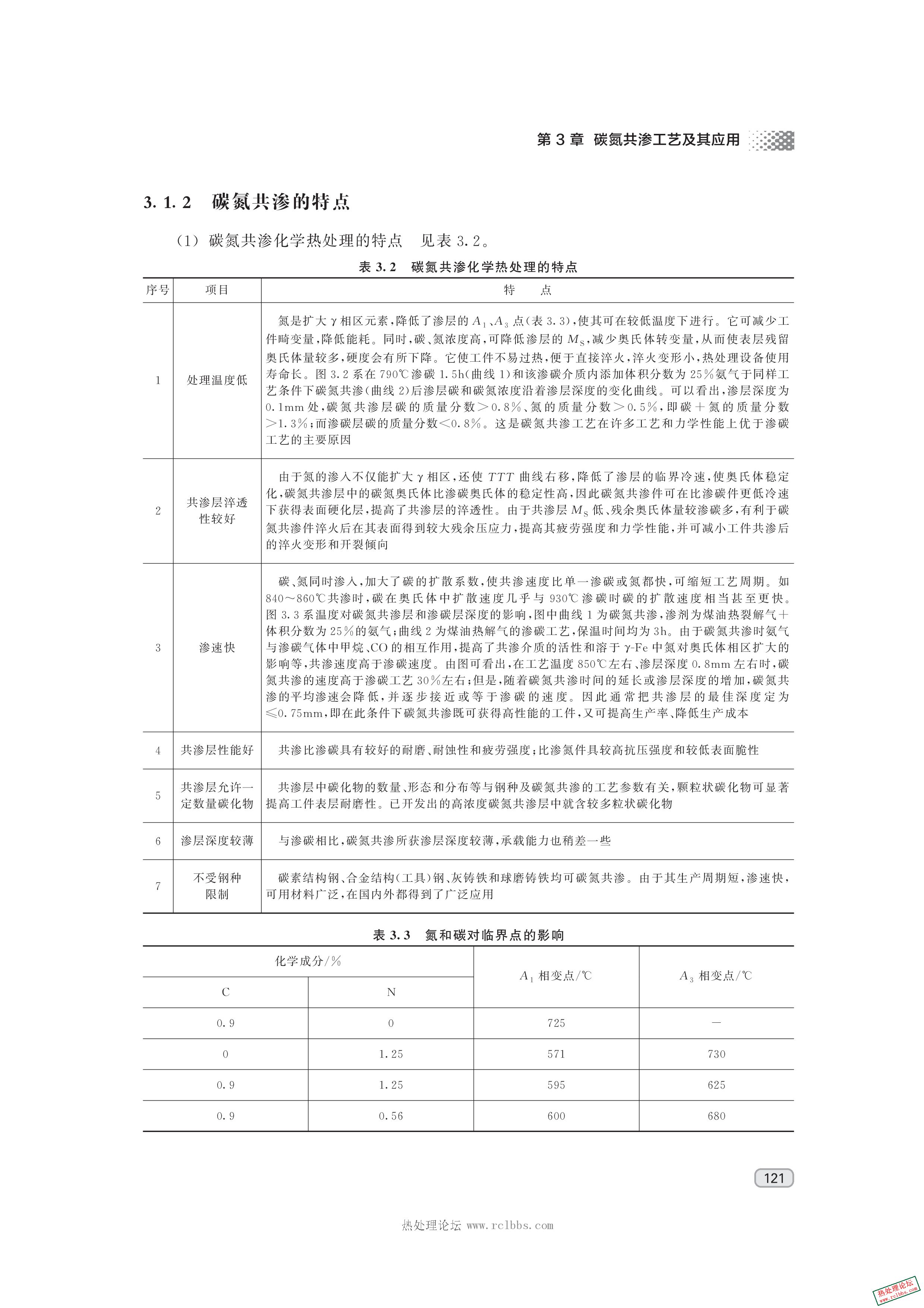

相同的材料小齿轮渗碳淬火和碳氮共渗那个耐用?
签到天数: 2202 天
发表于 2023-1-3 10:36:01 | 显示全部楼层
从表面耐磨性来看的话,碳氮共渗更耐用。小齿轮的话可以选择碳氮共渗,共渗温度低、速度快、变形小,表面耐磨性和抗咬合性更高。
签到天数: 778 天
发表于 2023-1-3 14:04:11 | 显示全部楼层
碳氮共渗相比渗碳更耐用。小齿轮用碳氮共渗。
签到天数: 1656 天
发表于 2023-1-4 08:14:23 | 显示全部楼层
相比较碳氮共渗更耐用点,变形小,根据具体结构来确定。
签到天数: 1158 天
发表于 2023-1-4 08:31:38 | 显示全部楼层
共渗效率低点,表面干净点。。。
签到天数: 515 天
发表于 2023-1-16 13:26:40 | 显示全部楼层
是否可以这样理解,碳氮共渗的工艺比单纯渗碳工艺要优吗
签到天数: 463 天
发表于 2023-6-20 10:03:52 | 显示全部楼层
dzkyx1314 发表于 2023-1-3 10:36
从表面耐磨性来看的话,碳氮共渗更耐用。小齿轮的话可以选择碳氮共渗,共渗温度低、速度快、变形小,表面耐 ...
两种工艺各有什么优缺点呢?
签到天数: 2202 天
发表于 2023-6-20 13:25:46 | 显示全部楼层
shayumo209 发表于 2023-6-20 10:03
两种工艺各有什么优缺点呢?
   碳氮共渗实际上是变相的渗碳,只是在渗碳层中加入了氮原子。其优点是:
  (1)淬硬性比渗碳硬度略高, 耐磨性和疲劳强度也高。
  (2)氮原子的渗入,降低了奥氏体相的存在温度,使碳氮共渗可在较低温度(700-900度)下进行。
  (3)易于直接淬火,工件不易变形。
  (4)氮原子的渗入还会增加渗层的淬透性,可用普通碳钢代替合金钢。
  (5)氮原子的渗入又可使奥氏体稳定性有所提高,所以采用冷却能力较弱的介质,可减少工件变形与开裂。
签到天数: 463 天
发表于 2023-6-21 08:53:19 | 显示全部楼层
  (1)淬硬性比渗碳硬度略高, ...

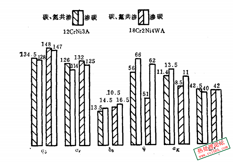

碳氮共渗会降低材料的抗拉强度吗?好像会降低材料的弯曲强度,是这样吗?
签到天数: 2202 天
发表于 2023-6-21 09:36:41 | 显示全部楼层
这两个工艺应用情况不一样,所以有些没有办法完全比较,但是总体来看还是碳氮共渗性能好,但是如果深渗层方面的有些方面确实没有渗碳性能好。所以碳氮共渗一般应用的都是一些浅渗层。
签到天数: 463 天
发表于 2023-6-21 14:46:17 | 显示全部楼层
dzkyx1314 发表于 2023-6-21 09:36
这两个工艺应用情况不一样,所以有些没有办法完全比较,但是总体来看还是碳氮共渗性能好,但是如果深渗 ...
大概明白了,谢谢!
主要是因为碳氮共渗的渗层比较浅,所以对静强度会差点。综合性能碳氮共渗要优。
