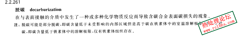

通常我们所说的脱碳,是否指的是奥氏体中含碳量降低?换句话说只要材料加热或冷却温度不在完全/部分奥氏体化温度下,是否就不会发生脱碳?
