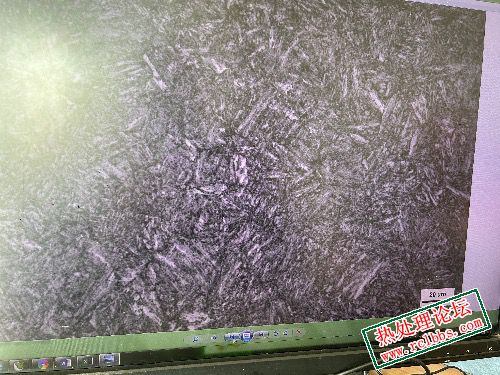

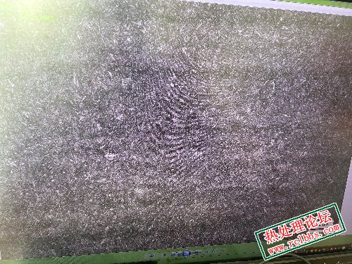

选用直径100的35crmnsia,采用550进炉预热2小时-890保温-淬火液淬火-560回火
得到的表面硬度350HB 抗拉强度1100,但是常温冲击功ku只有17。
看组织 马氏体 大晶粒 烦死了

这材料工艺完全不对,淬火冷却要合理,你用的淬火液有点垃圾。另外,560℃回火后你还能看到马氏体,也是醉了,,,这个和常熟一家做工具的一样,45钢460摄氏度回火,居然还有马氏体组织,

把晶粒缩小,如果原退火工艺没有问题,请检查退火前晶粒度。
签到天数: 1669 天
发表于 2023-1-4 08:08:10 | 显示全部楼层
高温退火试试吧
晶粒度这么大   冲击不好满足的

我最近采用的910正火-890淬火-570回火
抗拉1100 屈服1000 KU38 索氏体3级 合格了
参考的论文还是有些问题的,所以还是需要自己的试验的

看金相是这样,增加了锻造后正火就好了

你这是淬火冷速不足,,那不是马氏体,应该是贝氏体
