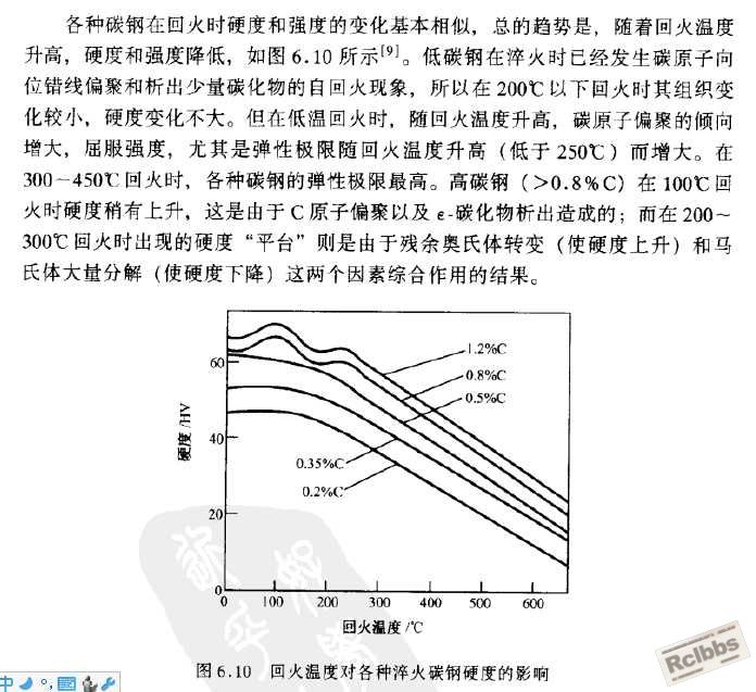

高碳钢(大于0.8%)在100度回火时由于C原子偏聚以及“C个吗”-碳化物析出硬度稍有上升。而在200-300度回火时由于残奥的转变和马氏体分解两个因素综合作用使得出现硬度“平台”(不变)。
有本《金属固态相变原理》 赵连诚院士编的   P140   有个温度-硬度曲线 还比较相符

您所说的金属固态相变原理我家里倒是有一本,但还未仔细看。我所提出的这一问题来自安正昆先生编写的高等专科学校使用教材《钢铁热处理》(北京:机械工业出版社,1985,P99.),这个问题应该理论上有一个合理的解释!
