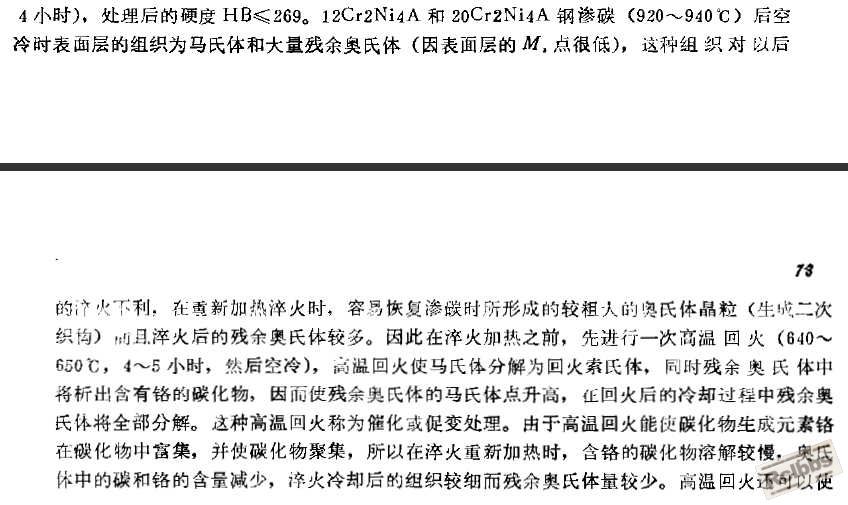

 楼主| 发表于 2009-7-12 23:36:05 | 显示全部楼层
前面打错了,应该是为了消除前面渗碳空冷时产生的应力,不好意思哈。
另外请教WJFU66,空冷时产生的残奥应该不多吧,除非合金元素特别多或者碳浓度特别高。
即使此时有大量残奥,高温回火消除的话,相对此时的渗碳后空冷而言,后面的淬火后不是又会产生更多的残奥,?
发表于 2009-7-12 23:55:13 | 显示全部楼层
一般材料渗后空冷不会有残奥。特殊的参考下面资料

这个问题我也研究过,渗碳空冷后在进行高温回火这不是残奥的问题,因为那时候残奥基本没有了,这个过程的目的主要是为下一步做组织准备,比如说:解决组织的均匀化问题,减少偏析。
