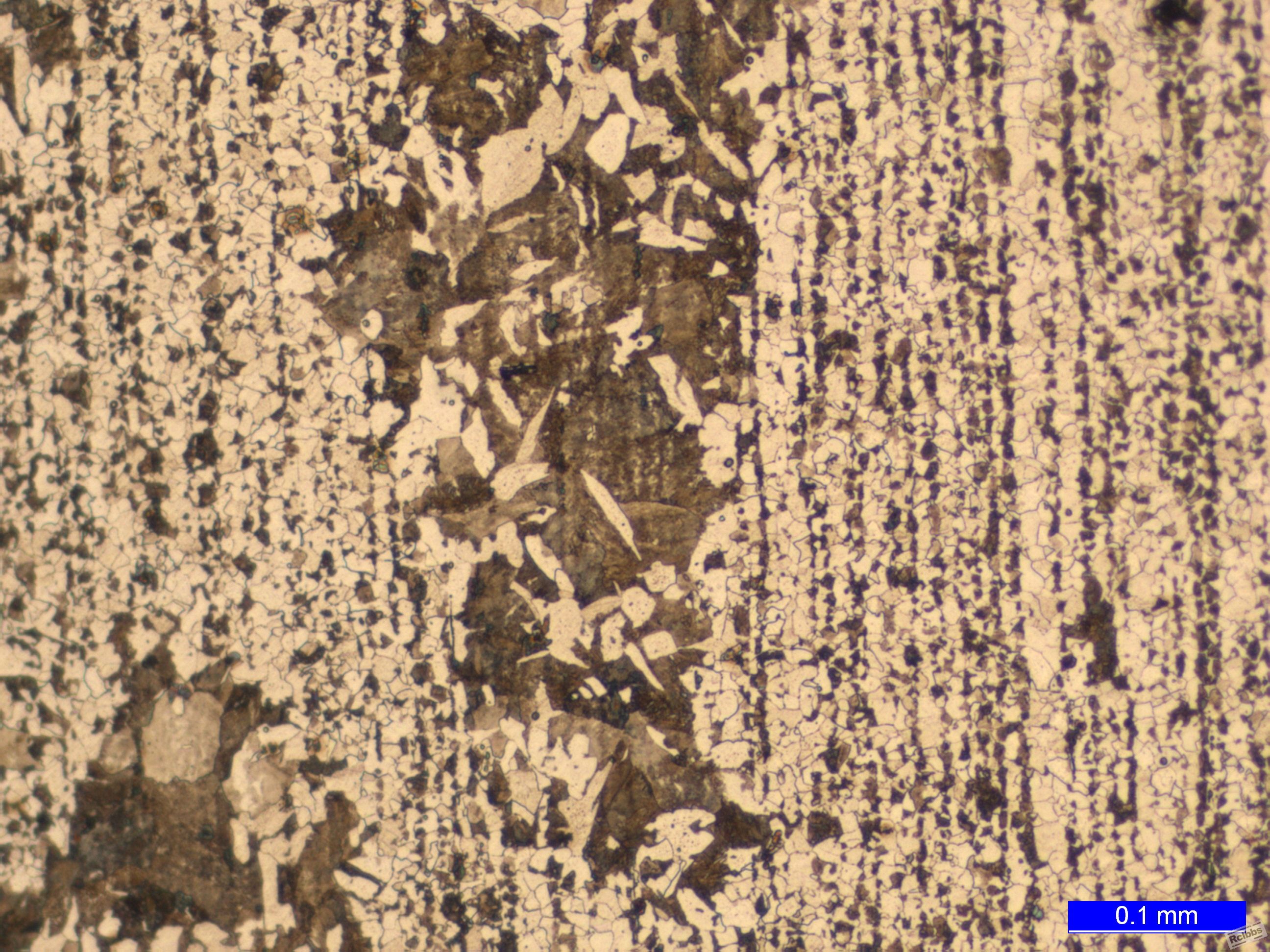

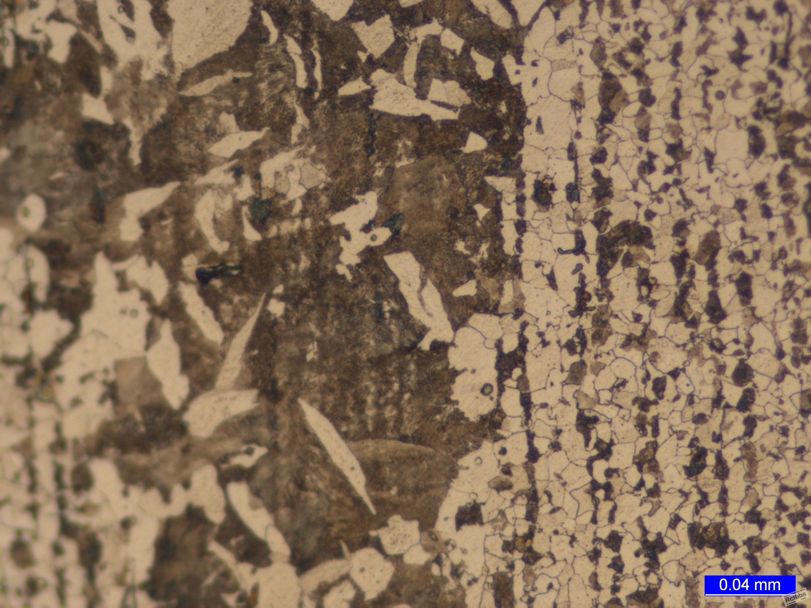

请看,大晶粒 107564_00003.jpg 异常组织是什么?

发表于 2009-7-13 15:29:17 | 显示全部楼层
我们也出现过类似组织,应该是材料成分不均匀造成。
发表于 2009-7-13 16:09:39 | 显示全部楼层
成分偏析造成的组织不均匀。
发表于 2009-7-13 16:35:48 | 显示全部楼层
同意楼上的观点,是材料的偏析造成。一般很难改变。和晶粒的大小也没关系。

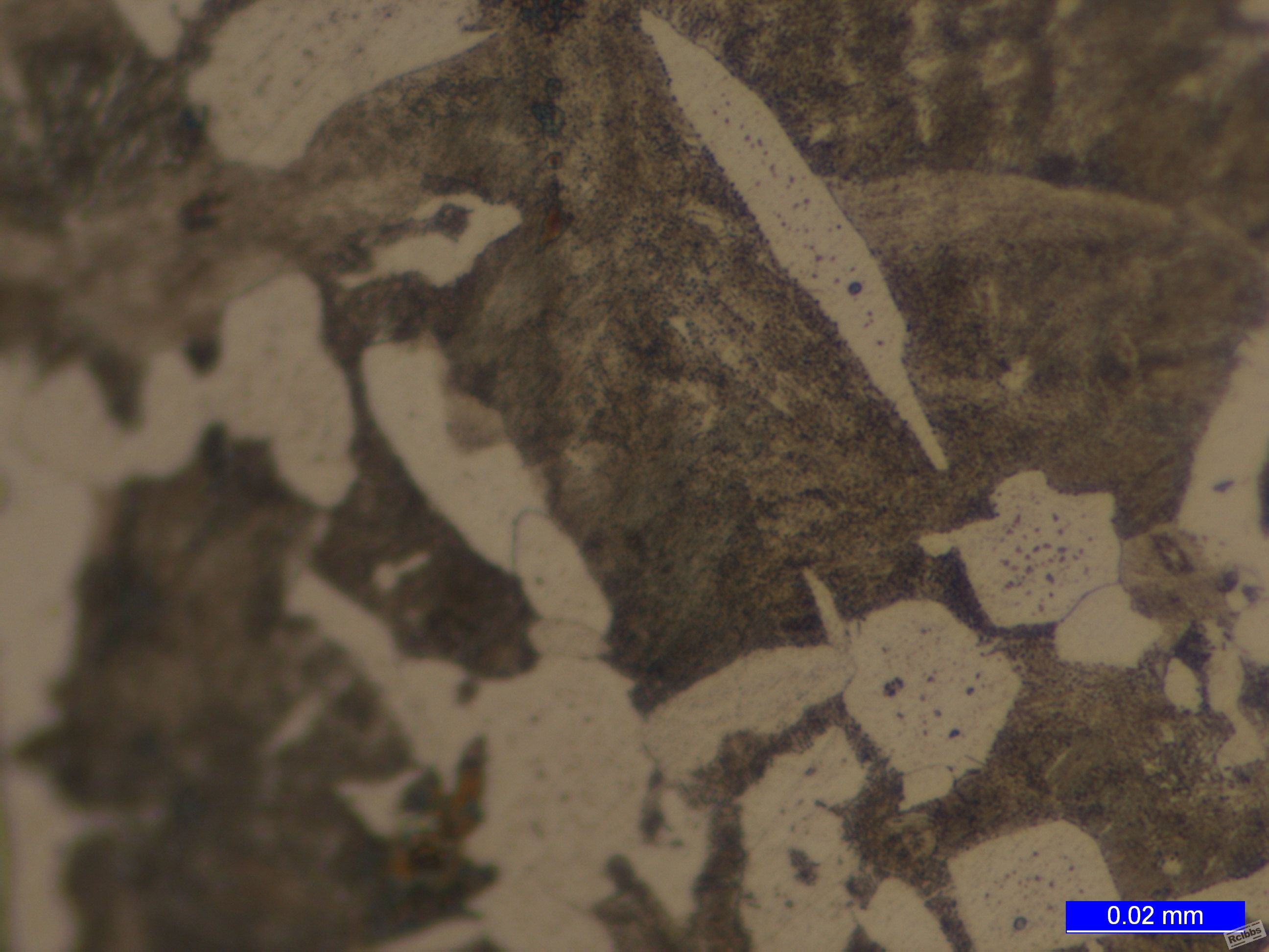

 楼主| 发表于 2009-7-13 16:45:03 | 显示全部楼层
是不是魏氏体组织?
发表于 2009-7-13 16:54:08 | 显示全部楼层
有几个魏氏体针,不是很严重。
发表于 2009-7-13 16:57:11 | 显示全部楼层
在炉温均匀的前提下应该是成分的不均与造成组织的不均匀。
签到天数: 220 天
发表于 2009-7-13 17:25:04 | 显示全部楼层
肯定是过热组织。是成份偏析导致的原材料粗晶,退火已经无法消除了!
签到天数: 941 天
发表于 2009-7-13 20:52:21 | 显示全部楼层
建议对试样进行正火处理,看看粗晶现象是否会改善。
我感觉这种现象与成分偏析无关,很可能是原始粗大组织(如锻件)的遗留。
签到天数: 474 天
发表于 2009-7-14 06:13:32 | 显示全部楼层
回复 9# MYG 的帖子
粗晶處少了抑制晶粒成長的超微粒(submicroscopic particles), 鍛造加熱時, 晶粒瘋狂成長.
再一次正火, 可細化粗晶部位.
 楼主| 发表于 2010-7-2 16:40:30 | 显示全部楼层
回复 10# leomet
    It's no forging, just isothermal annealing.
签到天数: 40 天
发表于 2010-7-3 11:08:47 | 显示全部楼层
我比较赞同9楼老师的意见,并不一定与成份偏析有关,前段时间我曾经热处理时也遇到过和楼主一样的问题,但在进行等温退火之前,采用了对原材料正火后再进行等温退火,基体组织为球P+层片状珠光体,组织与前面热处理组织相比并得以很大的改善.
签到天数: 11 天
发表于 2010-7-3 16:06:32 | 显示全部楼层
不是魏氏体组织,可能造成原因是材料成份偏析引起
发表于 2010-7-3 18:07:54 | 显示全部楼层
有可能退火也不充分,这种都是锻加时产生的,一般正火处理可以优化此组织
