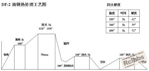

发表于 2010-3-24 07:41:15 | 显示全部楼层
DF-2油钢热处理工艺图
油钢是用来五金冷冲压 成分 C碳0.95  Cr铭0.6  Mn锰1.1   V钒0.1  W钨0.6    简称有叫 DF2    K460
特性及应用:不变形 耐磨 广泛用于五金冷冲压  手钸压花机
油钢是香港的叫法。油钢顾名思义是用油淬火的钢,美国专门有这个牌号,以O开头,如:O1、O2等,O是oil的缩写,还有空气淬火钢,以A开头。
化学成分一般理解为CrWMn
