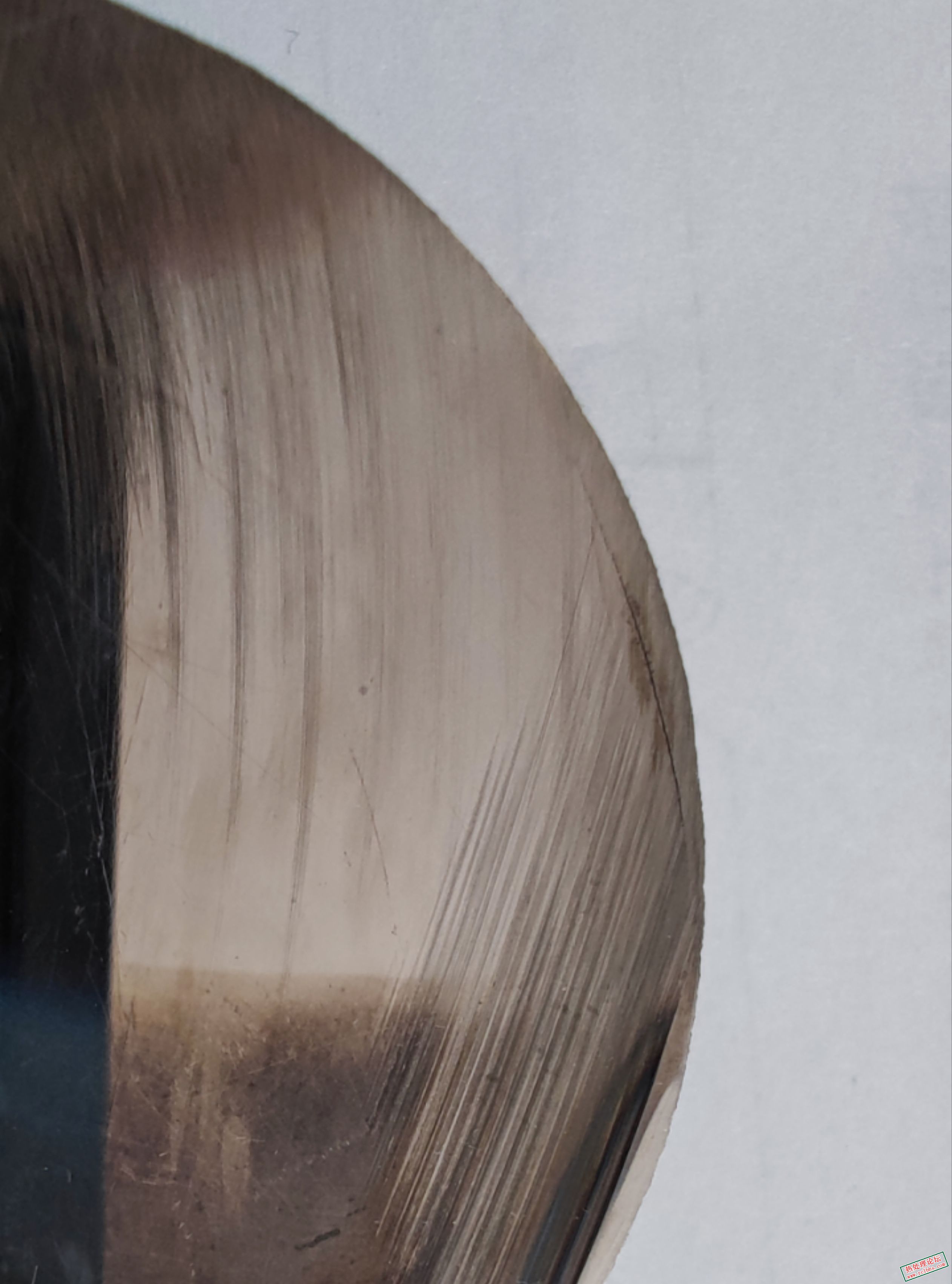

材质:42CrMoA
热处理工艺:调质回火→中频淬火→低温回火→自动校直
该工艺中会有出现内裂纹吗?请教一下出现的原理与怎么进行预防或检验。
签到天数: 170 天
 楼主| 发表于 2023-1-7 09:54:01 | 显示全部楼层

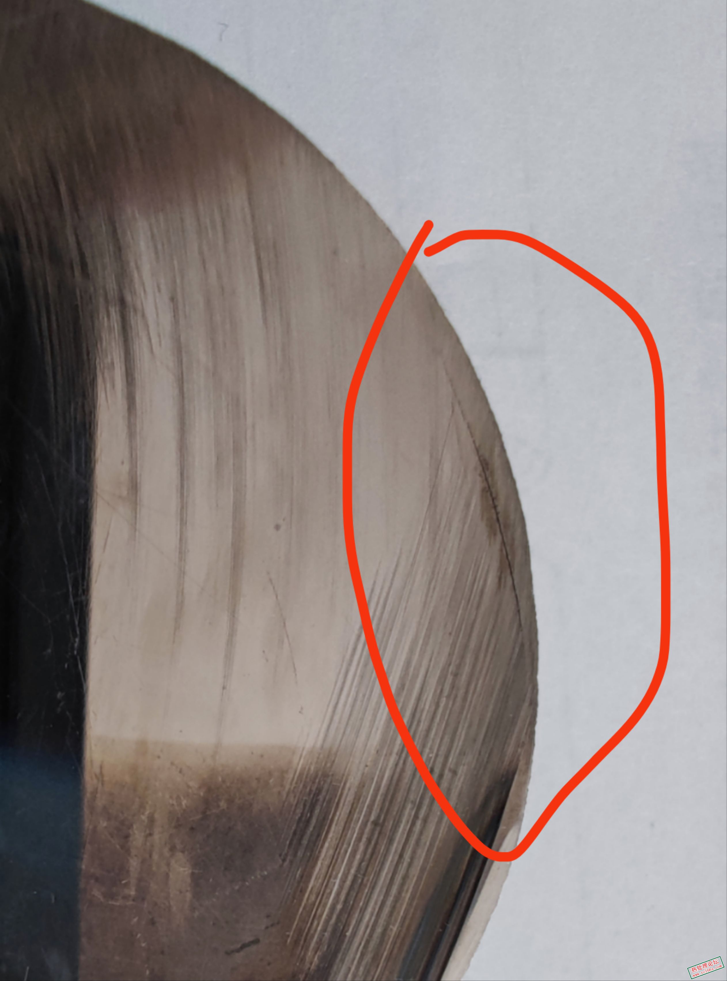

内裂纹照片,金相没啥大问题,

 楼主| 发表于 2023-1-7 10:40:45 | 显示全部楼层
感应热处理 发表于 2023-1-7 10:34
先分析裂纹原因,材料还是工艺
已做分析,非原材的问题。

我这个是有探伤工序的,应该不是表面裂纹,校直会产生内裂纹吗?需要怎么来发现呢?

校直之后探伤,这个裂纹是偶然间切件检验时发现的。

发表于 2023-2-12 10:32:35 | 显示全部楼层
这个问题去年我碰到过,我这边是因为中频时加热温度过高,加热速度过快造成的硬化梯度太陡开裂的。建议你试试在中频中找问题
